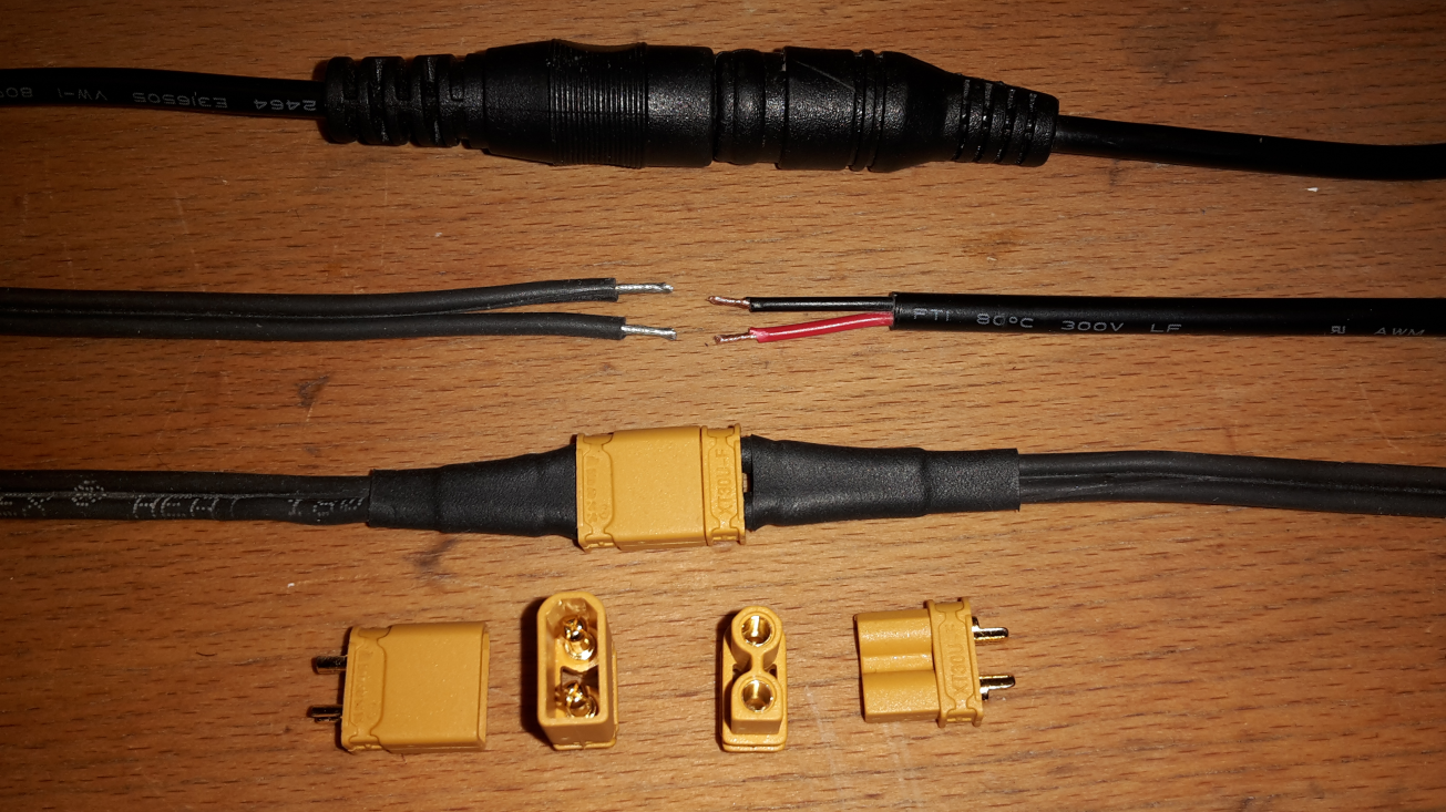

Das Kabel das ich drangelötet habe ist wesentlich flexibler, und bleibt es auch bei Kälte (da sind die dick PVC- ummantelten Originalkabel ja grauenhaft steif). Außerdem hat es mehr als den doppelten Querschnitt (AWG18 statt AWG22) bei ähnlichem Außendurchmesser. Akkuseitig habe ich es etwas verlängert, damit das Kabel aus der Rückentasche / Rucksack leicht zum Helm * reicht, das war vorher recht knapp. Zudem habe ich Stecker mit Goldkontakten (XT30, aus dem Modellbaubereich) verwendet, die sind kompakter und viel hochwertiger als die Originalen. Die Kabeldurchführung habe ich bisher nicht geändert. Das Kabel sitzt in der Nut des Plastikhalters stramm, so dass es nicht am Gehäuse scheuert und auch eine Zugentlastung gegeben ist. Dicht ist das allerdings nicht. Ich will aber noch verschiedene (Streu-) Linsen testen, und werde das wohl noch einige Male öffnen. Daher habe ich da auch noch nix verklebt oder dgl.
Ist ja schon etwas her der Beitrag aber was ist das denn für ein Kabel? Eigentlich würde ich gerne Silikonkabel nehmen aber ich finde keine schwarzen Doppellitzen ohne einen roten Streifen.

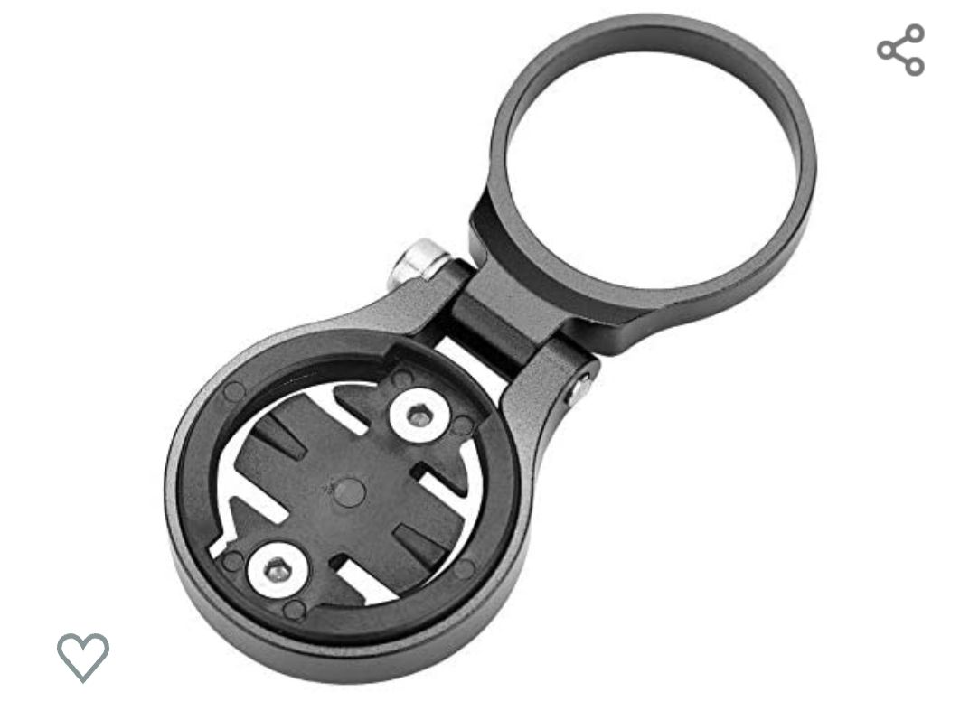

Klar, einen "Magicshine Garmin * Mount Adapter" an der Lampe befestigen und diesen an einen "normalen" Garmin * oder Wahoo * Mount befestigen. Für die Vorbau Montage kann ich den auf dem Bild empfehlen, falls es trotz Verstellbarkeit der Vorbauwinkel und Länge es hergibt. Könne aber auch unterm Vorbau als Spacer eingebaut werden. Das Bild mit der Taschenlampe dient nur der Veranschaulichung was alles gepimpt werden kann.
