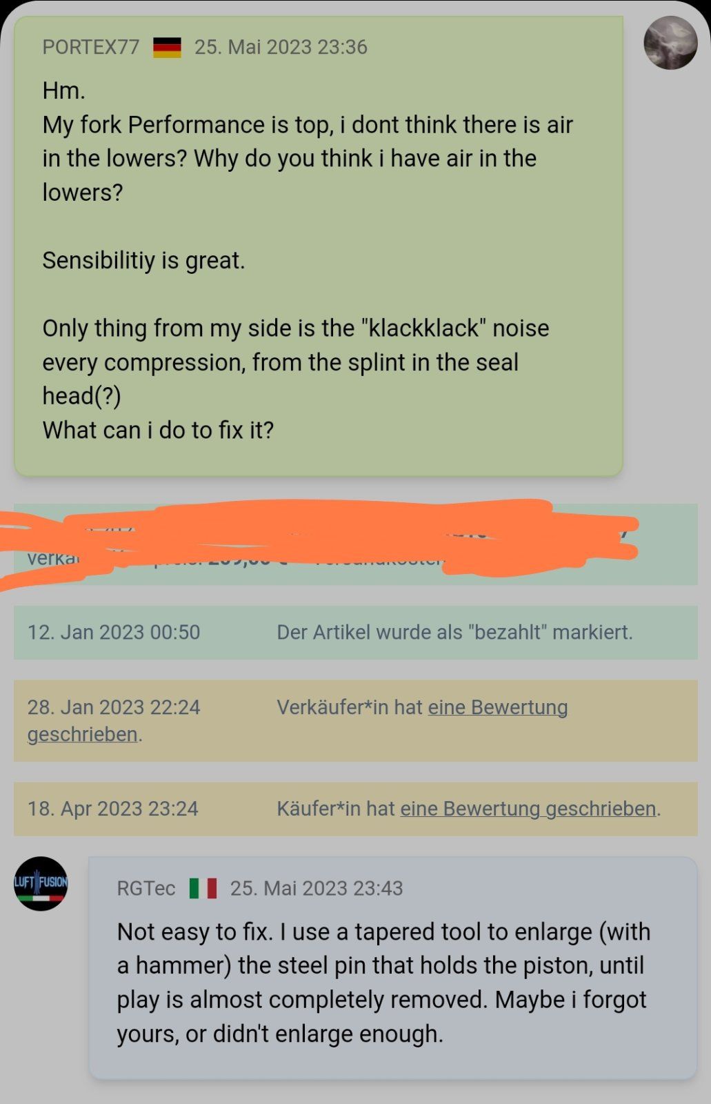

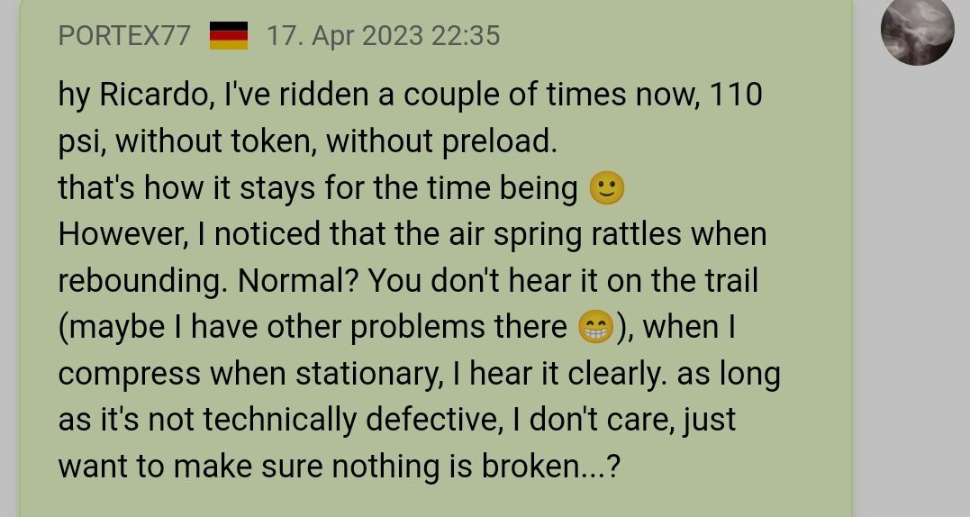

Meine klackert auch bisschen beim Ausfedern.
Laut Riccardo hat der Splint, der oben am Kopf ist, minimal Spiel.
Könnte man wohl beheben, ist wohl etwas fummelig, und ich hatte kein Bock mehr die Gabel deswegen aufzumachen.
Geräusch wird irgendwann weniger oder ich hab mich dran gewöhnt.
Gabel performt auf jeden Fall top :love:

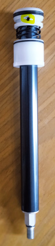

War das die rechte Variante auf dem Bild vom 06.11?
hier quasi

With the new assembly of the LF the piston puts almost no pressure on the pin.

So It seems you have an old unit with the noisy piston which has eluded my controls. Then I can send an updated replacement, completely silent.
Pike customers generally reported 2-3 mm shorter travel. 8 mm is strange. But i can offer a 7mm or 10mm longer shaft replacement.

Zeit für ein kleines Update rund um meine LF Einheit. Der Ersatz-Schaft ist am Mittwoch angekommen. Rein optisch unterscheiden sich die beiden, bis auf die Länge, nicht. Dementsprechend skeptisch war ich heute beim Einbau.
Aber sie arbeitet nun wie gewollt! Ich höre nur das leise "klicken" beim Ein- und Ausfedern bei 2-3 cm Federweg. Das Geräusch ist glücklicherweise sehr dezent und klingt fast wie mein Dämpfer bei schnellem Ausfedern. Die Gabel ist nun dank des längeren Schafts im Stand bei 150 mm. Morgen teste ich das Ganze im Gelände. Ich freue mich :)
