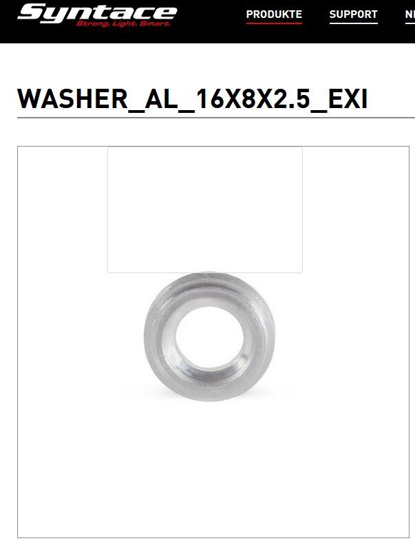

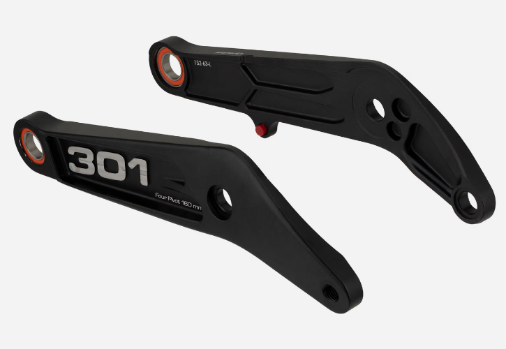

Hi, vielleicht hat hier ja jemand einen Rat für mich.
Ich möchte am MK15 gerne die 130mm-Hebel ausprobieren. Leider fehlten an den gelieferten Hebeln die Alubuchsen, die dort in die vorderen Schraubenbohrungen hineingehören - diese musste ich dann bei Syntace nachbestellen, vgl. Photos.
Problem: wie bekomme ich die Buchsen in die dafür vorgesehenen Aufnahmen der Hebel (diese kann man z.B. auf dem Photo im oberen Hebel ganz rechts sehen)? Ich selber habe es mit 'Bordmitteln' versucht (Einfetten der Buchsen und Verwendung einer verstellbaren Wasserrohrzange, um einen möglichst vertikalen Anpressdruck zu erzielen) => ohne Erfolg. Das ist zu ungenau - und mit Brachialgewalt hätte ich vermutlich nur die Buchsen verkantet und zerstört.
Die Fahrradwerkstatt um die Ecke hatte ebenfalls abgewinkt und meinte, dass man dafür ein Einpresstool benötigt.
Bevor ich das Ganze zum LV-Händler oder zu Syntace sende - hat jemand einen Tipp?
Den Klassiker mit Backofen und Tiefkühlfach. Hol Dir aber vorher eine digitale Schieblehre, um die entstandenen Durchmesser vorab auf Machbarkeit zu prüfen.
Backofen und Tiefkühlfach hat bei mir bei anderen Stellen nie funktioniert :/
An der Stelle kann man aber glaube ich ganz gut mit dem Schraubstock pressen. Man gut führen und ist feinfühlig genug, das langsam und ohne verkanten anzugehen.
