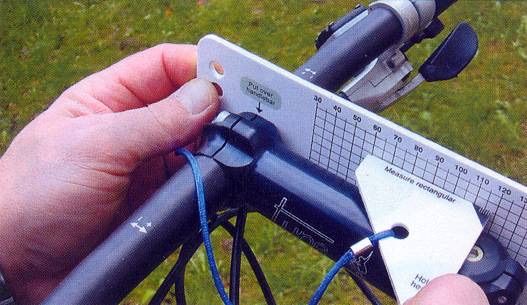

Wie sollen wir den denn messen?
So
http://www.liteville.de//s/22_65/page/configurator/Geht nur bei mk12
Oder so?
Dachte ja nur falls...
gefühlt und verglichen mit meinem Specialized 650b Enduro ( 65,5 Grad) würde ich auf 67 Grad tippen
laut Konfigurator sollen es auch 65,5 sein ! Never ever!!! Aufbau 160 MM Pike/160mm Heck 650 b hinten und vorne und langer Radstand ( hinteres loch) Grösse M
