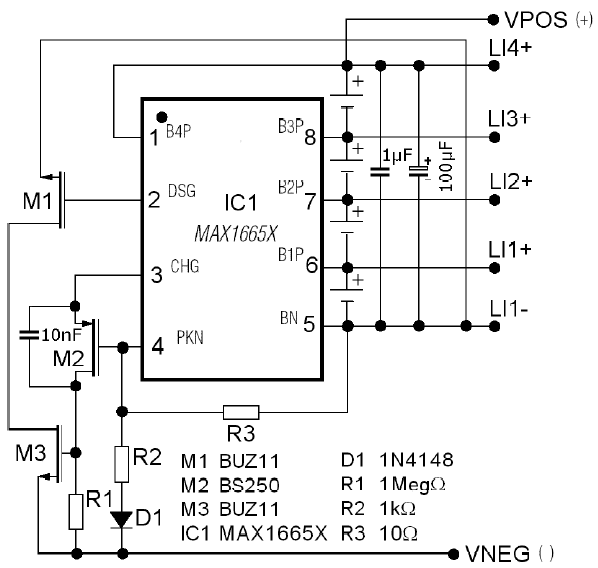

Hier die Lösung für Li-Ionen-Akkus: Mehrere vom IBC-Forum sind mit dieser Schaltung nun ausgestattet. Wenn ein paar Anfragen kommen, gebe ich diese Platinchen (28mm x 33 mm) wieder in Auftrag, um euch zu einem "idiotensicheren" Li-Ionen- Akkupack mit 14,4V weiterzuhelfen, (eventuell fertig bestückt)! Tiefentladung ist ausgeschlossen und der Ladevorgang unterscheidet sich mit der Platine nicht vom Laden von Bleiakkus. Man muss nur sicherstellen, dass das Ladegerät mindestens 19v und maximal 28V herausbringt. Bei Interesse bitte melden:
[email protected]
Achtung: Ladenetzteil wird trotzdem benötigt! Z.B. ein Notebooknetzteil vov ca 20V / 1,5Amp.
P.S. Diese Schaltung verwendet das IC MAX1665X, von denen man 2 Samples kostenlos erhalten kann bei Bestellung unter:
http://www.maxim-ic.com/samplescart.cfm?Action=Add&PartNo=MAX1665X

Die abbgebildete Platine im Akkupack übernimmt zwei Entscheidungen in Abhängigkeit vom (Ent-)Ladezustand:
Darf jetzt entladen werden? (Ja/nein) außerdem:
Darf jetzt aufgeladen werden? (Ja/nein)
Bei einem Akkupack im mittleren Ladezustand beantwortet die Platine beide Fragen also mit "ja".
Somit bemerkt der "User" in diesem Falle Nichts von der Schutzschaltung!
Gruß bratbeck

...hab grade folgendes prob:
akku fertig, bis jez getestet:
-stromabgabe-->OK, also 20Wlampe leuchtet schön hell, bei ca. 1,7A
-jez teste ich grade den ladevorgang, die zellen waren ziemlich voll, hab jez alles angeklemmt, netzteil, 20W lampe als vorwiderstand, strommessgerät in reihe...
mit 650mA hab ich angefangen, jez fliessen noch 580mA,
problem: laut MAX 1665X spez. müsst die SchaLTUNG
bei max. 17,36V (also 4x4,34V overvoltage threshold) dichtmachen, also komplett zumachen, dass garkein ladestrom mehr fliesst,...ich bin aber schon bei 17,54V...??
lügt mein messgerät, oder was lass ich grade ausser acht? oder hab ich beim löten was abgeschossen....?
...ich depp...
muss auch an den zellen direkt messen, und nicht aussen an der chinchbuchse...über die BUZ11 und der MultiFuse fällt ja auch noch was ab,...17,63Vaussen,...16,93V vor den zellen...macht 0,7V spannungsabfall...:D
kann jemand was zu dem temperaturverhalten der BUZ11 in der bratbeckschen schaltung sagen??
ich hab mir nach 15min dauertest (20Wlampe-->1,7A) an den beiden BUZ11 ganz übel die finger verbrannt...
und was mich nochmehr verspult ist , das die im datenblatt mit ca.175!°C angegeben sind...!!
da stimmt doch was ned...werden die von der schaltung nicht ganz durchgesteuert?... laut spezi. ham die R DS(on) max. 0,055Ohm da dürften die doch nie soo heiss werden?!
...die schaltung hat bei ca. 17,25V zellspannung abgeschalten...
also teste ich als nächstes die unterspannungs begrenzung...
mal schaun wielange der akku hält...:D
Liebe Nachtfahrer,
ich habe die besagten Platinchen professionell in Auftrag gegeben, wer eine haben möchte, kann sich bei mir melden unter
[email protected]
Ich werde die Platinchen in spätestens 2 Wochen haben und kann ein bestücktes Platinchen zu 15 Euro abgeben oder auch das nackte Platinchen zu 8 Euro. Wer ein bestücktes Platinchen haben möchte, muss mir ein iC MAX1665X zusenden, von denen man zur Zeit 2 Samples kostenlos ordern kann unter:
Achtung: Ein Ladenetzteil wird trotzdem benötigt allerdings genügt ein primitives, da die Intelligenz in Form des Platinchens im Akkupack eingebaut ist. Am Besten: Ein Notebooknetzteil um die 20V mit einer Birne(!) 12V/20Watt in Reihe. Die Birne ist zugleich die Ladekontrolllampe, wenn der Akku voll ist, geht sie aus.
Mit einem 14,4V Li-Ionen-Akkupack können alle 12V-Halogenlampen besonders hell betrieben werden.

Li-Ionen-Akkus mit 4 Zellengruppen, also 14,4V Nennspannung:
Es haben sich mehrere Interessierte bei mir gemeldet, ich werde die Platinchen spätestens ab 15.12.03 haben, und auf je nach Wunsch bestückt abliefern. Hiermit wird das Handhaben von Li-Ion-Akkuspacks einfacher als von NC- oder NiMH- oder auch von Bleiakkus, weil sich hiermit der Akkupack vom Ladegerät trennt, sobald er voll ist.
Gleichermaßen trennt sich der Akku von der Radlampe, sobald Unterspannug droht.

Du kannst alle 3 zum Laden in Verbindung mit einer Lampe als Vorwiderstand benutzen, alle O.K. Ein Leistungswiderstand ist nicht ratsam, denn er hat ja eine Widerstandskennlinie; die Kennlinie einer Glühlampe ähnelt mehr der "Stromquelle", was hier beim Laden schön den Strom konstant hält, auch wenn die Differenzspannung vom Netzteil zur Akkuspannung variabel ist. Denn am Ladebeginn ist die Differenzspannung immer maximal und am Ladende minimal. Das gleicht die Glühlampe in angenehmer Weise aus und dient zugleich als Ladekontrollampe. Selbstverständlich wird die Lampe heiß wie üblich. Die Lampe kann natürlich vom selben Typ sein wie die am Rad.
Achtung: Diese Lademethode ist nur mit der Protektorplatine möglich, ohne die Schutzschaltung im Akku wäre diese Methode unzulässig.

kannst auch einen Leistungswiderstand oder einen Konstanter in der Strombegrenzung verwenden, wenn du möchtest. Ich wollte nur klarmachen, dass die "Funzel" als Vorwiderstand technische Vorteile hat! Außerdem ist die Dimensionierung bzgl. der Abwärme bei einer Glühlampe 12V "automatisch" sichergestellt. :-))
