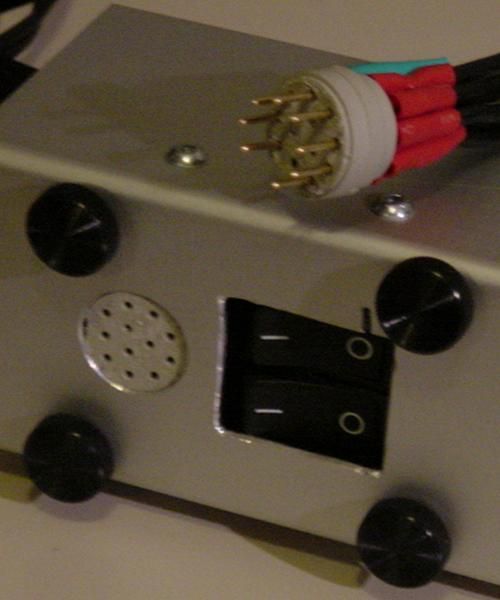

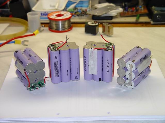

So, habe fertig! Akkus und Lampen wurden heute fertig gestellt, der Dank geht an die Tipps hier im Forum und an die diversen Homepages! Leider verhindert Emma die erste richtige Testfahrt
Und da launebär es gerade anspricht... ich habe auch Respekt vor den Akkus, deswegen würde mich mal interessieren, wie ihr die Akkus ladet und/oder lagert? Möchte nämlich auch nicht, dass meine Bude abfackelt, wenn ich den Akku mal unbeaufsichtigt lade und dabei irgendwas passiert.

Gibt es irgendwelche schicken, kleinen, 8-Poligen Stecker-Buchse Kombinationen, mit denen man die Akkus einfach von der Bratbeck-Platine trennen könnte, um sie zwecks Angleichung der Zellenspanungen parallel zu schalten? Oder muß man die Reihenfolge beim Verbinden unbedingt einhalten und wie sollte man dann vorgehen?
Ist ein engerer Abstand der Lötanschlüsse zumutbar oder nicht?! Konstruktive Vorschläge sind mir willkommen, Gruß Bernhard, wünsche hellstes Licht

ich überlege gerade mir das Akkupack für meinen Osram 25W IRC zu basteln, jetzt habe ich mich gerade etwas über das Laden des Packs informiert.
Doofe Frage, das Akkupack müsste ich doch eigentlich problemlos damit laden können:

Autsch, das ist aber eine heftige Investition
Aus dem Modellbau gibt es Lader für deutlich weniger Geld.
Der Nikolauzi
Berechtigte Frage,
aber nein, nur habe ich es bisher ausschlieslich für sehr viele sorten Blei und NiMH verwendet aber noch nie einen wie auch immer gearteten Litium-* Akku damit geladen
und bevor ich mir die Bude abfackel habe ich mir gedacht frage ich lieber mal die Litium erfahrenen hier im Forum.
