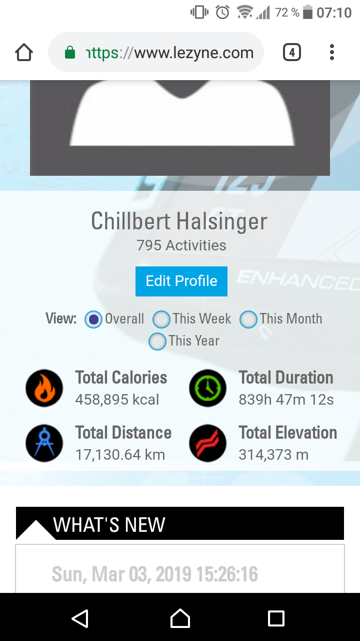

An die lezyne Tacho Besitzer. Könnte mir hier jemand sagen, wo ich die gesamt gefahren Daten auf einen Blick ansehen kann. Sprich Höhenmeter, Kilometer usw

Auf der startseite von gps root:
