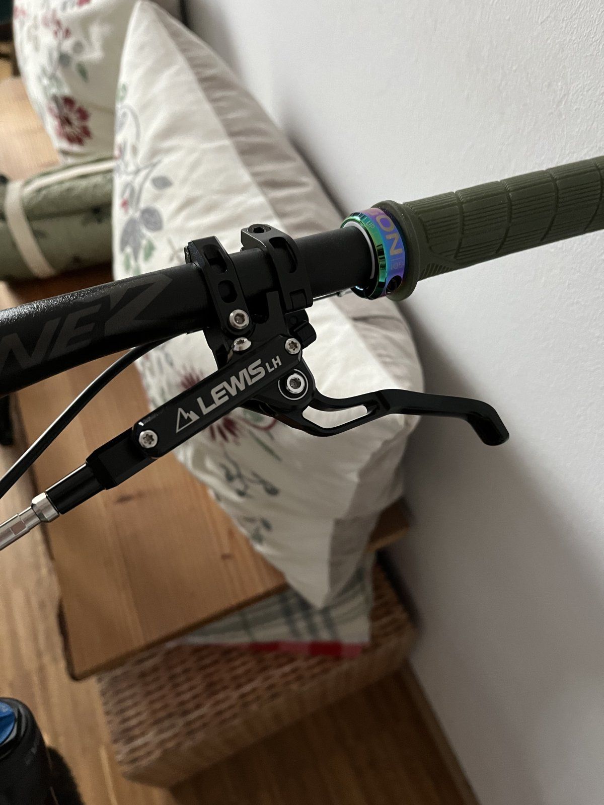

piffbile welche schrauben sind nun eigentlich an der lv hebeln genau dran weil ich immer wieder zwei varianten seheJa, so wie die Einstellung der Hebelreichweite.
Aber auch da gibt es Leute die diese Möglichkeit nicht nutzen.
Es gibt nur noch die eine Variante.piffbile welche schrauben sind nun eigentlich an der lv hebeln genau dran weil ich immer wieder zwei varianten sehe
Hast Du eine LH oder eine LV?Wenn wir schon beim Thema Kolbenstange sind, ich würde als Verbesserungsvorschlag eine Tuflockbeschichtung auf dem Gewinde der Kolbenstange vorschlagen. Warum? Weil bei meinem linken Hebel die Verstellung sehr leichtgängig und rechts leichtgängig möglich ist. Ob sich da überhaupt was während der Fahrt verstellt, sei dahingestellt. Mit diesem Zeug kann man sich selber helfen, wenn man sehr perfektionistisch veranlagt ist.
achso fand die optisch einfachere schöner gekauft wird se trotzdem brauch eine einfach zu betätigende bremse udn du sagtest hier in forum diese hat die leichtere betätigung (grund ist ein gesplittertes handgelenk)Es gibt nur noch die eine Variante.
Es gab ganz in der Anfangszeit mal optisch einfacher ausgeführte Schrauben.
Leider in vielen Abildungen noch zu sehen.

Glaube er meinte was anderes:Es gibt nur noch die eine Variante.
