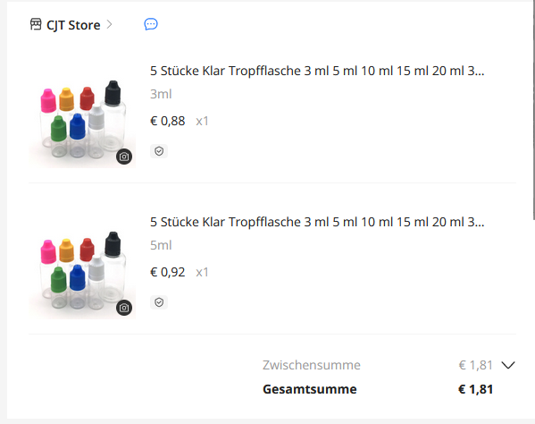

Aber mal was anderes... Wie kann man einigermaßen leicht etwas Kettenöl o ä für unterwegs mitnehmen?
5 oder 10ml sollten am gut gewarteten Antrieb eigentlich ausreichen. Optimal wäre etwas zum nachfüllen mit dem aktuellen Schmierstoff.
(bitte mit Bild - danke)
5 Stück für 90 Cent inkl. Versand:
https://de.aliexpress.com/item/32842821784.html
Mittlerweile schon teurer geworden, aber immer noch Geschenkt für 1,40€ inkl. Versand
Hab mal ein Bild von der 3ml Variante gemacht:
Reicht voll gefüllt für 1-2 Wochen Bikeurlaub je nach Wetter und Tourenlänge.
Wie man sieht, kann man da auch tunen, die Farbigen Kappen kann man abknipsen.

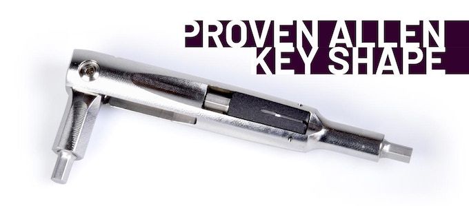

Um fast alle Schrauben nachziehen zu können, habe ich mich für den Schlüssel/das Multitool von Daysaver entschieden. Mittlerweile „nurnoch“ mit 8 Funktionen, aber dafür deutlich billiger.
https://r2-bike.com/DAYSAVER-Multitool-Essential-8
Um alle Schrauben am Rad abzudecken, muss ich mir noch einen Torx T20 Microbit besorgen und anpassen. Mein Vorbau (Procraft) hat T20 Aufnahmen und da in Zukunft einer von Extralite folgen soll, macht der T20 Sinn und muss abgedeckt werden.

Ich hätte eine Frage zum Essential8. Und zwar kommt mir da auf der Seite mit dem 8er immer der Magnet mit raus.
Feature oder nicht richtig eingeklebt?
Sollen alle eingeklebt sein. Das Ding heißt ursprünglich Coworking5 weil das 5 Funktionen hat

Beim Essential8 sowieso beim Original9 sind auch alle Magneten eingeklebt.
Sorry, ich meinte das Essential8. Oben korrigiert. Danke für Info!

Die Kombination von essential8 & coworking5 finde ich eigentlich schon richtig gut, eine sehr leichte und kompakte Kombination mit dem Allerwichtigsten, allerdings:
  • wohl kein Schutz der bits vor Herausfallen/lösen (zb keine Kappe)
  • fehlendes tubeless Stechwerkzeug
  • und: reicht euch tatsächlich ein Reifenheber zum Abnehmen eines Reifens aus? (ich benötige dafür mindestens zwei...)
Ich benutze tatsächlich keine Reifenheber. Wenn ich einen Reifenheber brauche, dann muss der aus Metall sein wie die fürs Motorad.
Wenn es nicht mit den Händen geht, dann zerbreche ich den Coworking5.
Und die weniger harten brechen nicht sondern biegen sich krum.
Die Daysaver Hülle fürs essential sichert im Grunde die Bits.
Tubeless Werkzeug soll das wohl nicht ersetzen und wäre ein anderer Posten.
