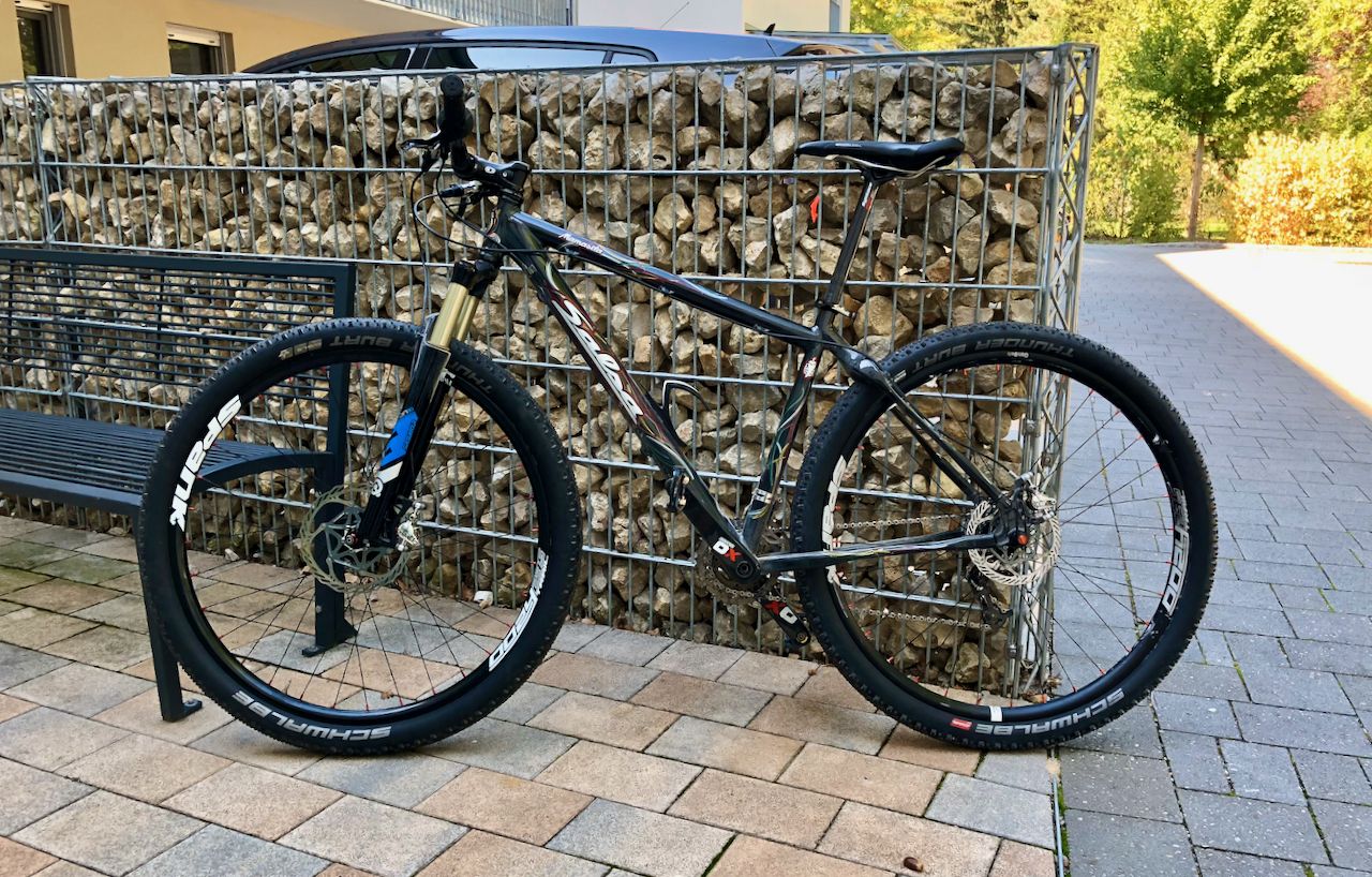

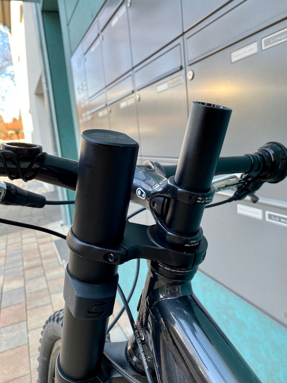

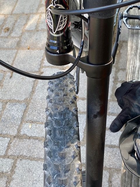

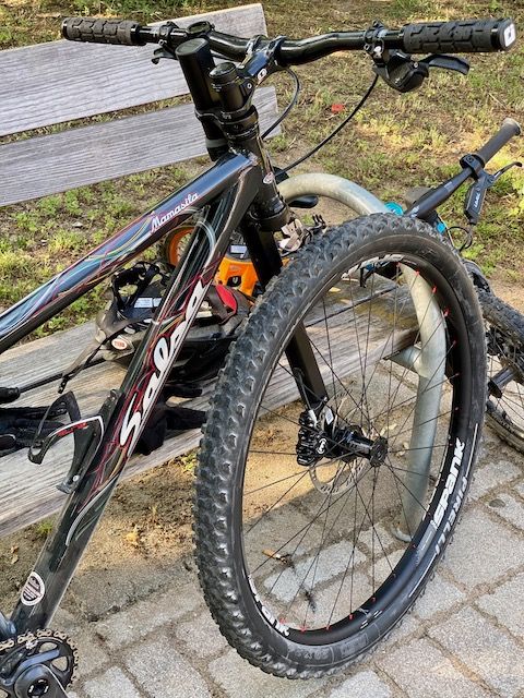

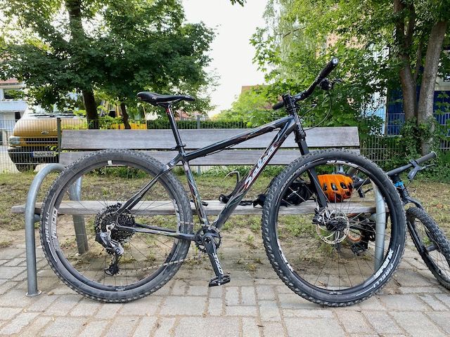

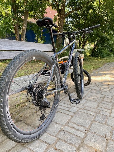

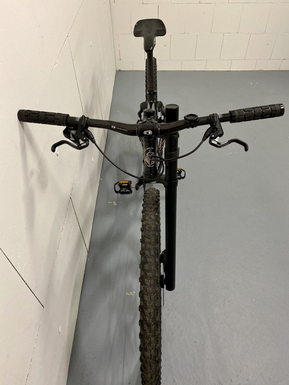

Servus! Hab da ein paar Fragen an die Lefty in anderen Rahmen Experten, nachdem ich zum Spaß mal ne rigid Lefty in mein Salsa Mammasita geklemmt hab:
  • hält der Tune Steuersatz das aus?
  • mit welchem Drehmoment sollten die Schrauben der oberen Brücke angezogen werden?
  • kann ich auch das Lefty-Rohr kürzen oder nur das Steuerrohr?
Das Vorderrad kommt ganz schön nah an den Rahmen. Platz für den Fuß ist noch beim Lenken und irgendwie fährt es sich gut. Hab zum Vergleich mal noch ein Bild mit der alten Gabel angehängt.

Hallo,
Für mich sieht das doch ok aus.
Die lefty rigid hat ja auch eine geringere einbauhöhe als deine andere Gabel.
Wenn du die ursprüngliche Gabel soweit einfederst das der Abstand zwischen Reifen und Steuersatz gleich groß ist wie bei der lefty wirst du auf das selbe Ergebnis kommen.
Frohe ostern
Baltes
Servus Baltes, danke für die Bestätigung. Ich werde das jetzt mal fertig aufbauen und die alte Gable samt Laufrad für alle Fälle einlagern.
Frohe Ostern!

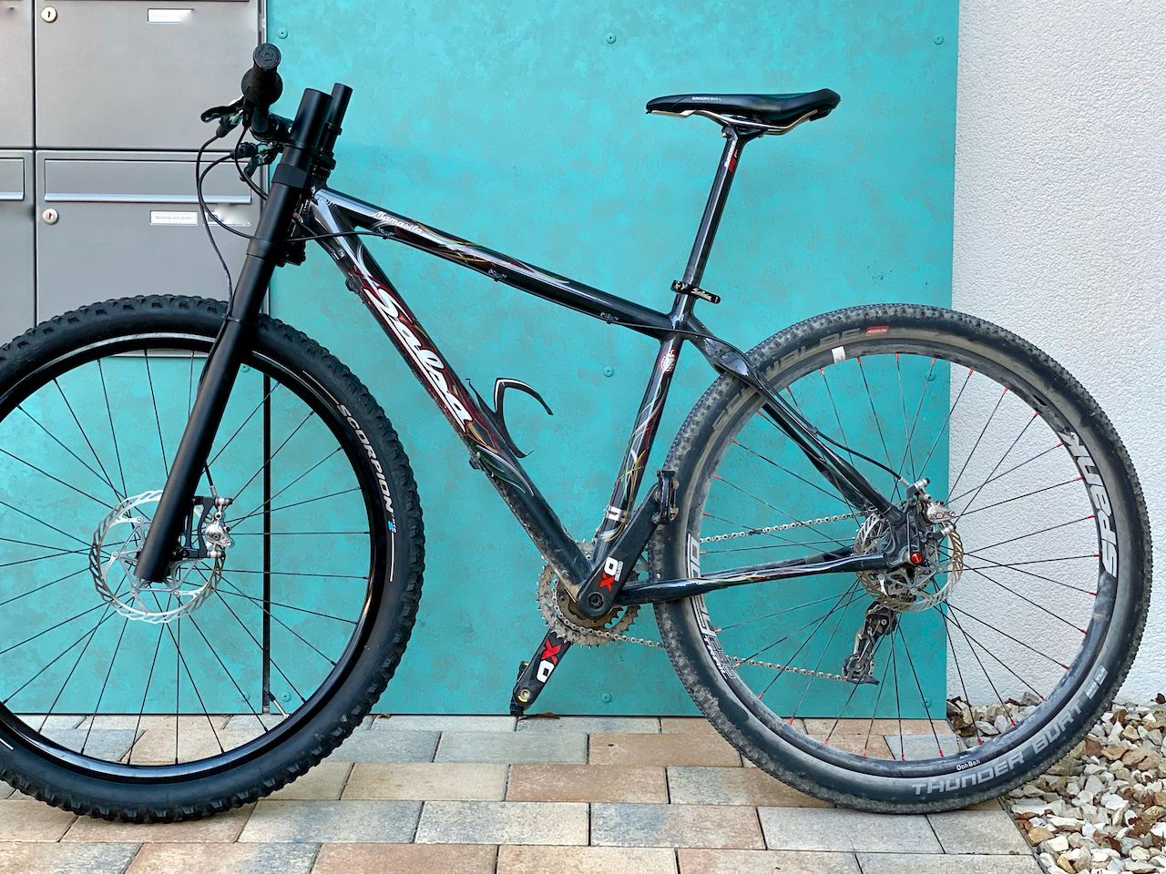

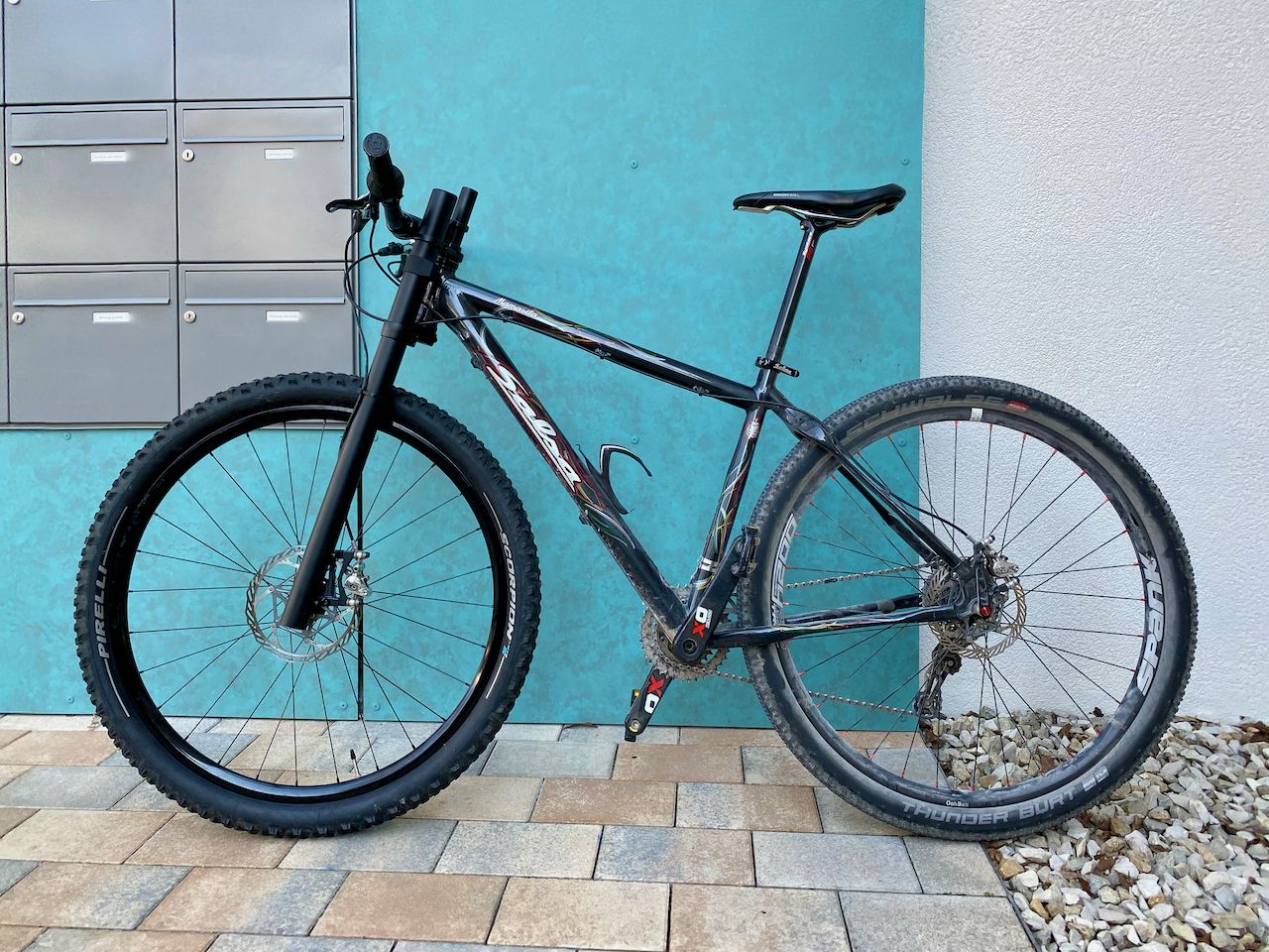

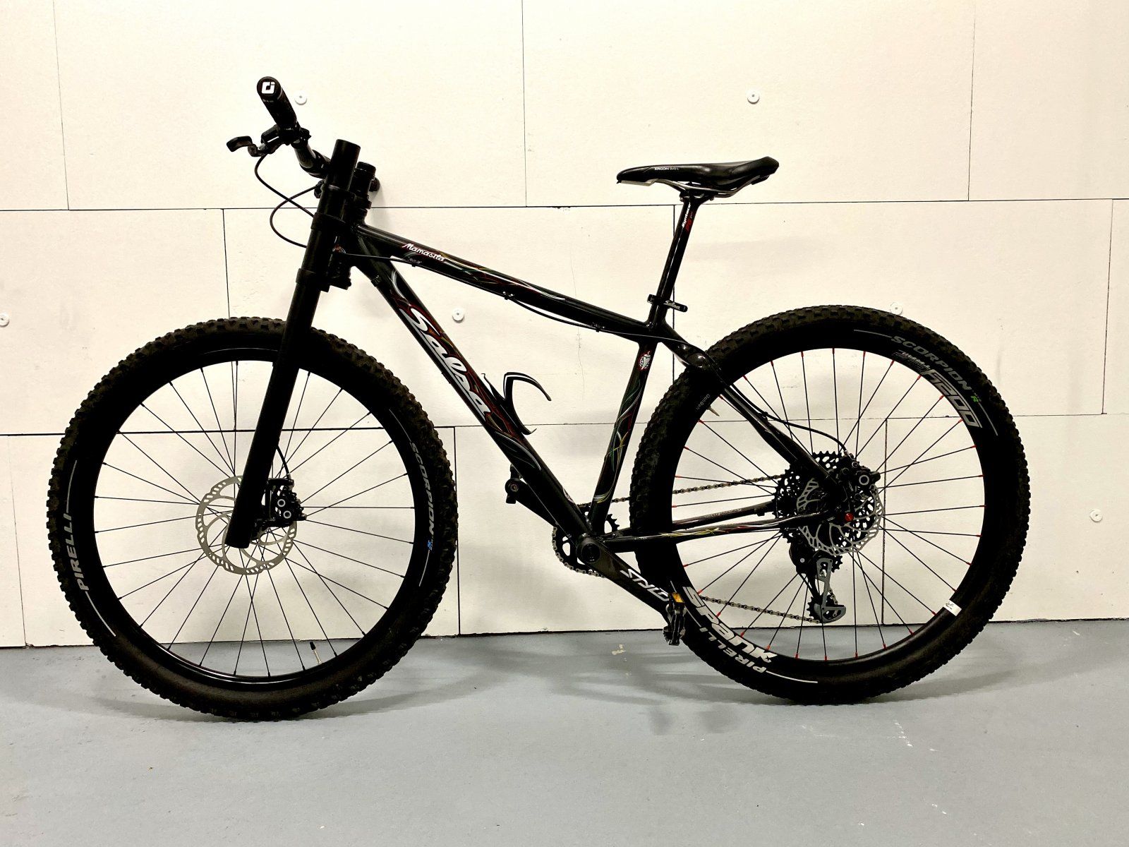

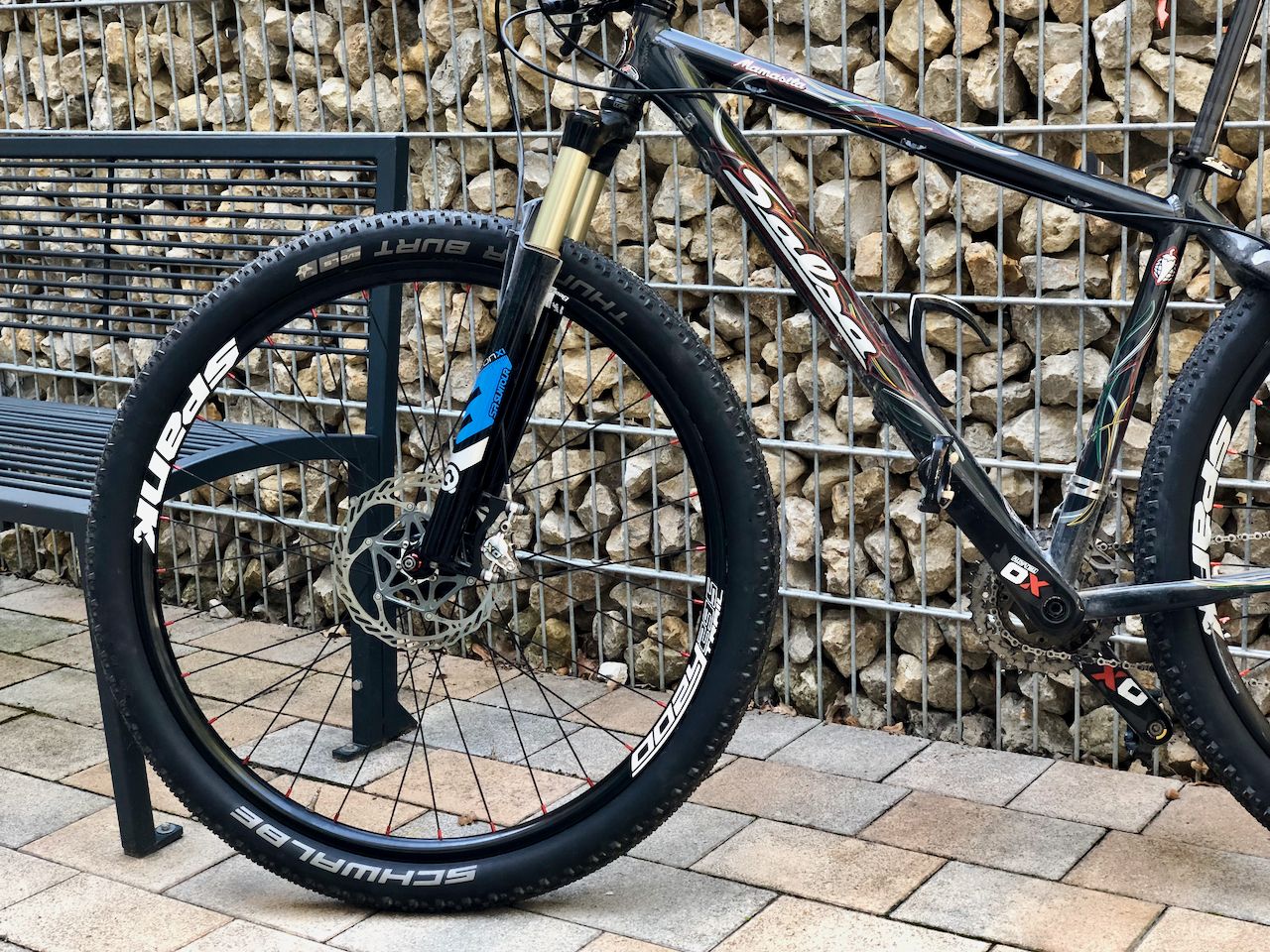

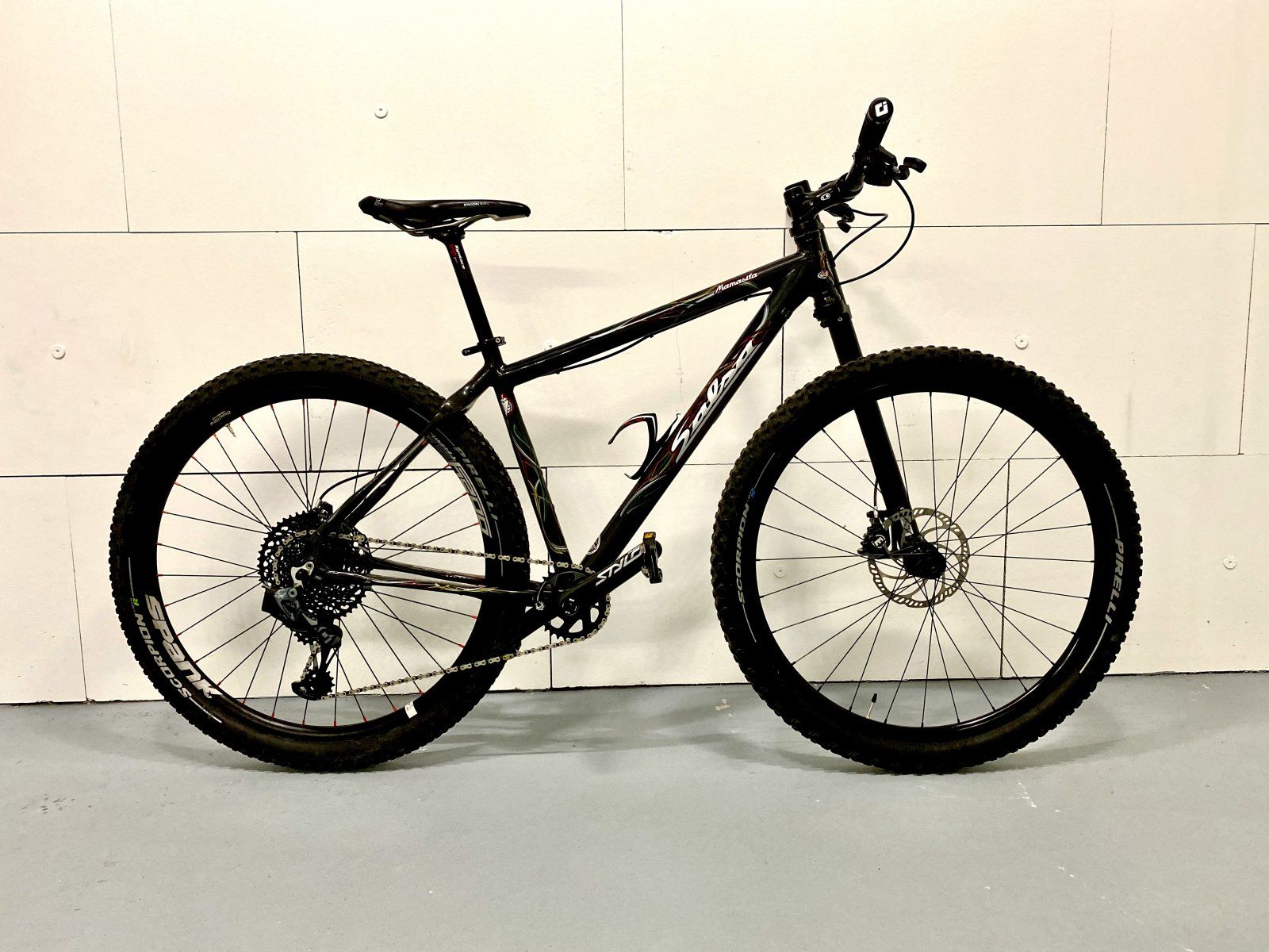

So, das Ding ist fertig. Mal schauen wie die ersten Fahrten werden.

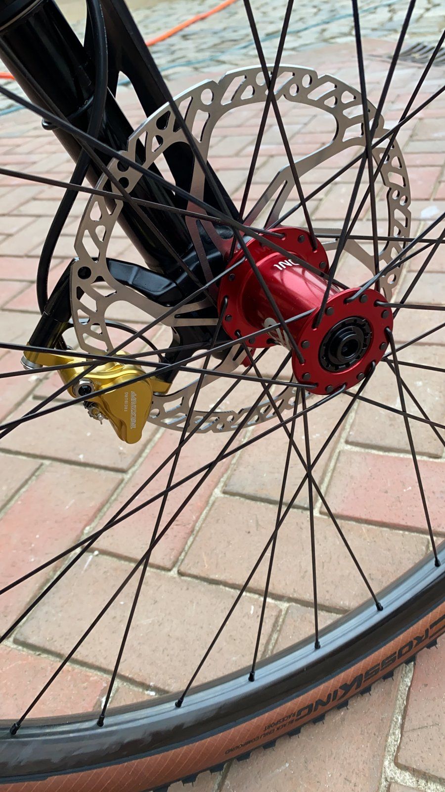

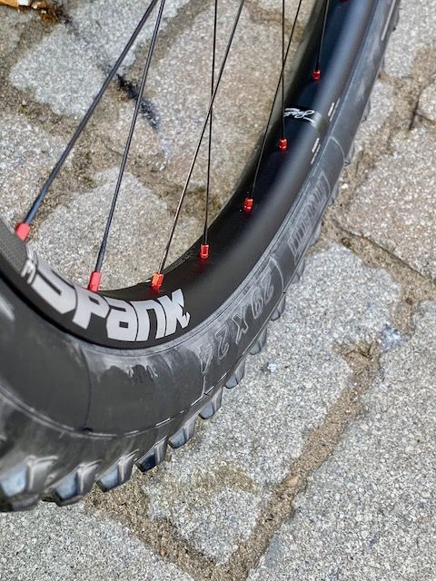

Hab das VR jetzt auf ne Spank 350 aufbauen lassen und auf tubeless umgestellt. Die Pirelli + Spank sind tubeless ein Traum - so einfach hat das bei mir noch nie geklappt. In unter 10 Minuten und dabei auf Anhieb dicht.
Das Teil fährt sich schön quirlig und geht flott voran. Die AXS ist auch supi, jetzt kann man endlich auch beim Bike Firmware-Updates machen 8-)
