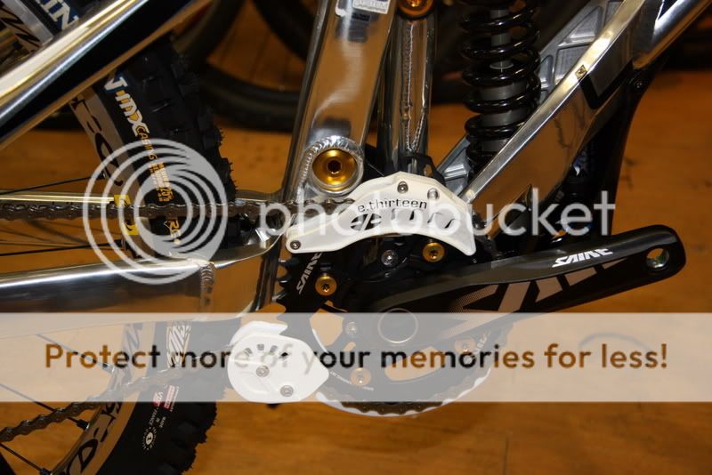

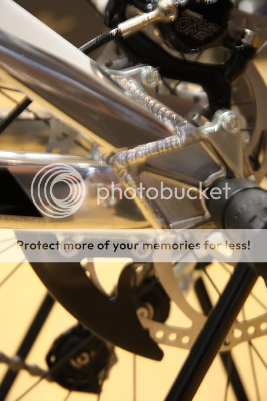

so sieht das also in Echt aus...

bei deinen bildern ist wohl was schíef gelaufen!? sehe irgendwie nur 7 mal das selbe!
also:
1. welche länge haben die dämpferschrauben oben und unten,
imbus M8 x ...? (wollte sie gegen titanschrauben tauschen)
und
2. welche länge haben die schrauben der grundplatte von der kettenführung,
senkkopf M6 x...?
(wollte auch sie gegen titanschrauben tauschen) (sei leise papagei, du wiederholst
dich....)
thx oli

@papa
danke auch für die pics!
denkst du an die schrauben? :-))) und das du eventuell noch deinen 90kilo schrauber für die federhärte mal aufs rad setzt? ich rechne mit einer 450er und vorne einer grünen feder!
@LB Jörg
titanschrauben (von syntace) verbaue ich schon seit längerem! keine probleme!
da aber beim dh die dämpferschrauben sehr kurz/abestützt sind, sollte es da kein problem geben!
oli
