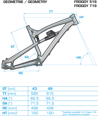

Hi Froggy Experten, ich bin etwas verwirrt. Auf der Lapierre-Homepage gibt es die drei Größen S / M / L mit den Sitzrohrlängen 42cm / 46 cm / 50 cm.
http://www.lapierre-bikes.co.uk/mtb/big-mountain-dirt/froggy
Wie kommt es, dass bei den Händlern im Internet immer die Rede von den Größen 38 cm / 43 cm / 48 cm ist???. Zum Beispiel hier
http://www.hibike.de/shop/product/p...apierre-Froggy-518-Komplettbike-Mod-2012.html
Kann mich jemand aufklären. Vielleicht kann mir einer von den Shop-Besitztern weiterhelfen. Bin a bissle ratlos ehrlich gesagt...
Danke schonmal!
