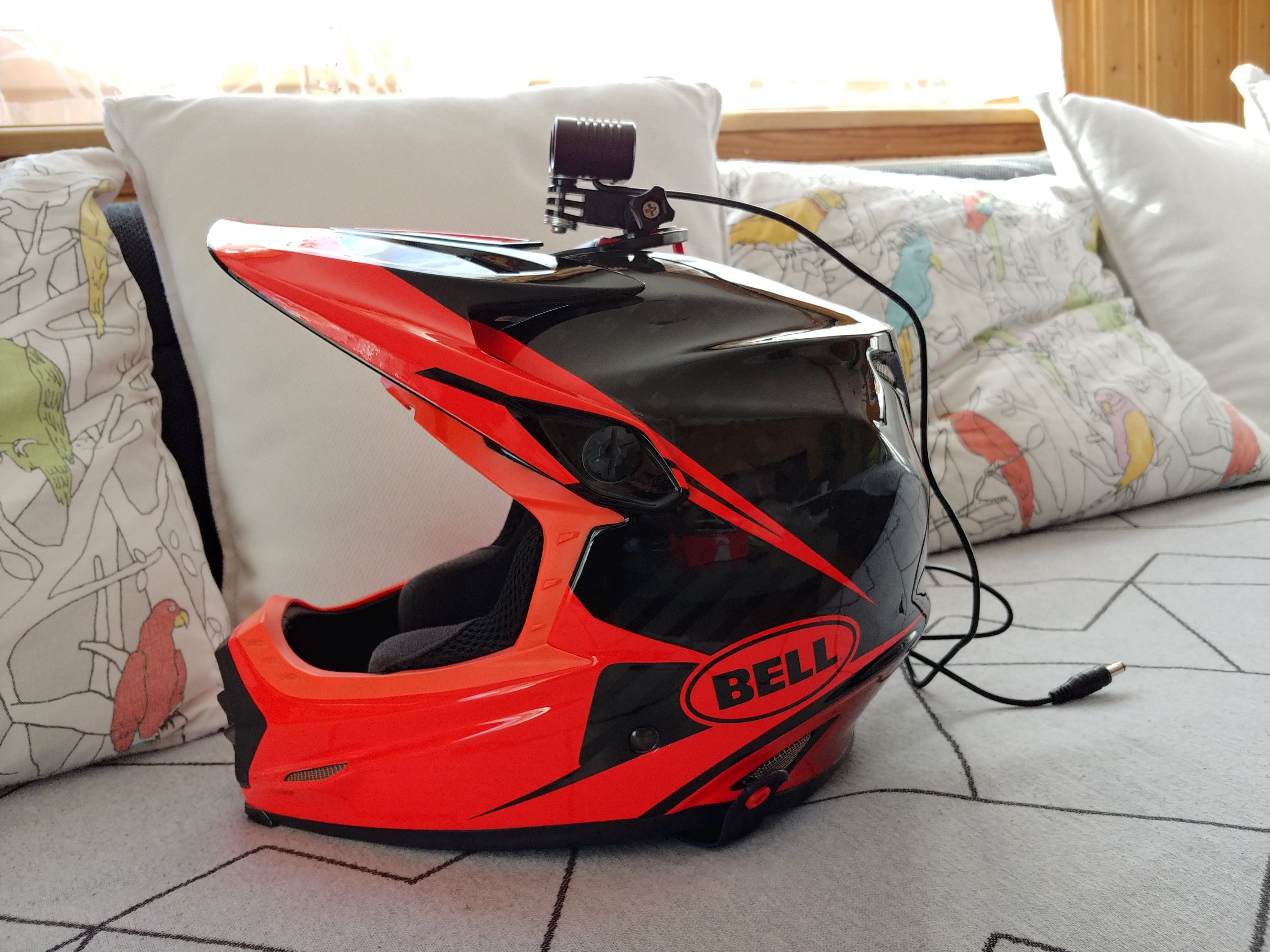

Hallo
Ich habe eine Lampe im Stil von dieser hier:
Hat per Zufall jemand von euch für diese O-Ring Halterung einen Gopro Adapter gebastelt und kann mir seine Lösung zeigen? Gruss Jim
Ich versuche jetzt mal diese Variante:
Allerdings bleibt damit unten an der Lampe ein kleines Loch offen, was beim fahren im Schnee (ein Event bei uns) nicht gerade von Vorteil ist.. Aber mal probieren..
Habs jetzt hinbekommen dass es mir passt:
Am Helm fehlen allerdings noch die Unterlagsscheiben... :)
Gruss Jim
Hallo
ich habe noch eine Frage zur Montage. Für die Lampe selbst habe ich jetzt eine Lösung gefunden. Wie montiert ihr den Akku an einem Fullfacehelm? Oder habt ihr den Akku im Rucksack und führt das Kabel dahin?
Ich wäre dankbar um Tipps und ev. ein paar Bilder, wie ihr das ganze montiert habt.
Gruss Jim
