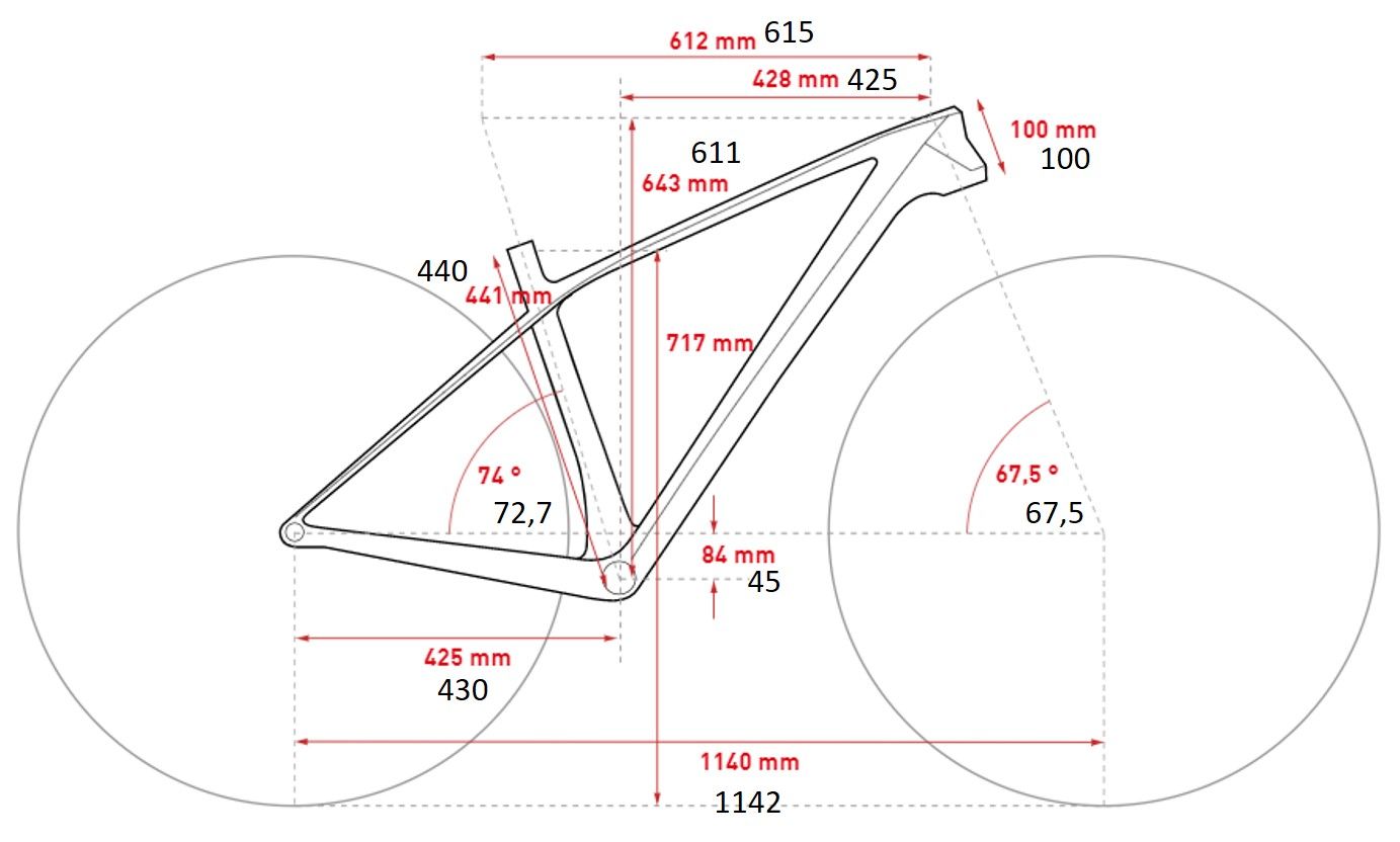

2) Geometrie
Ich habe mal beide Geometrien auf ein Bild gebracht: Rot = Ghost / Schwarz = Norco
Ich selber kann nicht beurteilen, ob die Geo des Norcos "altmodisch" ist bzw. wie sich die unterschiedlichen Geometrien auswirken. Wenn ich mir das Verhältnis von Stack und Reach anschaue, dann habe ich das Gefühlt, dass man auf dem Norco wie auf einem Rennrad sitzt. Welche Geo wäre für meine Zwecke am geeignetsten bzw. was zeichnet die beiden Bikes aus?
3) Das Norco hat eine Standover Height von 773mm. Ist das zu knapp für meine 81cm Schrittlänge? Beim Ghost wird das Maß dummerweise nur bis zur Unterkante des Oberrohres angegeben mit 717mm.

2) Geometrie
