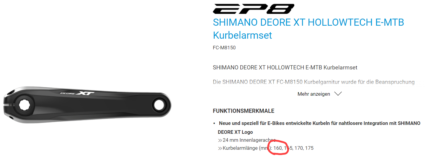

5DEV, Hope Evo:
Tja, das ist so ein Problem.
Mir fällt da nur 5DEV ein. Ob die allerdings empfehlenswert ist weiß ich nicht. Mir gefällt die weder optisch noch technisch, preislich noch weniger.
Bei den Rennradlern gibt es 160mm Kurbeln. Bei den Downhillern und Ebikern auch. Für 73mm Tretlagerbreite ist das Angebot am traurigsten.
Vielleicht schließt ja Hope nochmal die Lücke zwischen 155 und 165mm, aktuell haben die aber auch nichts mit 160mm im Programm.

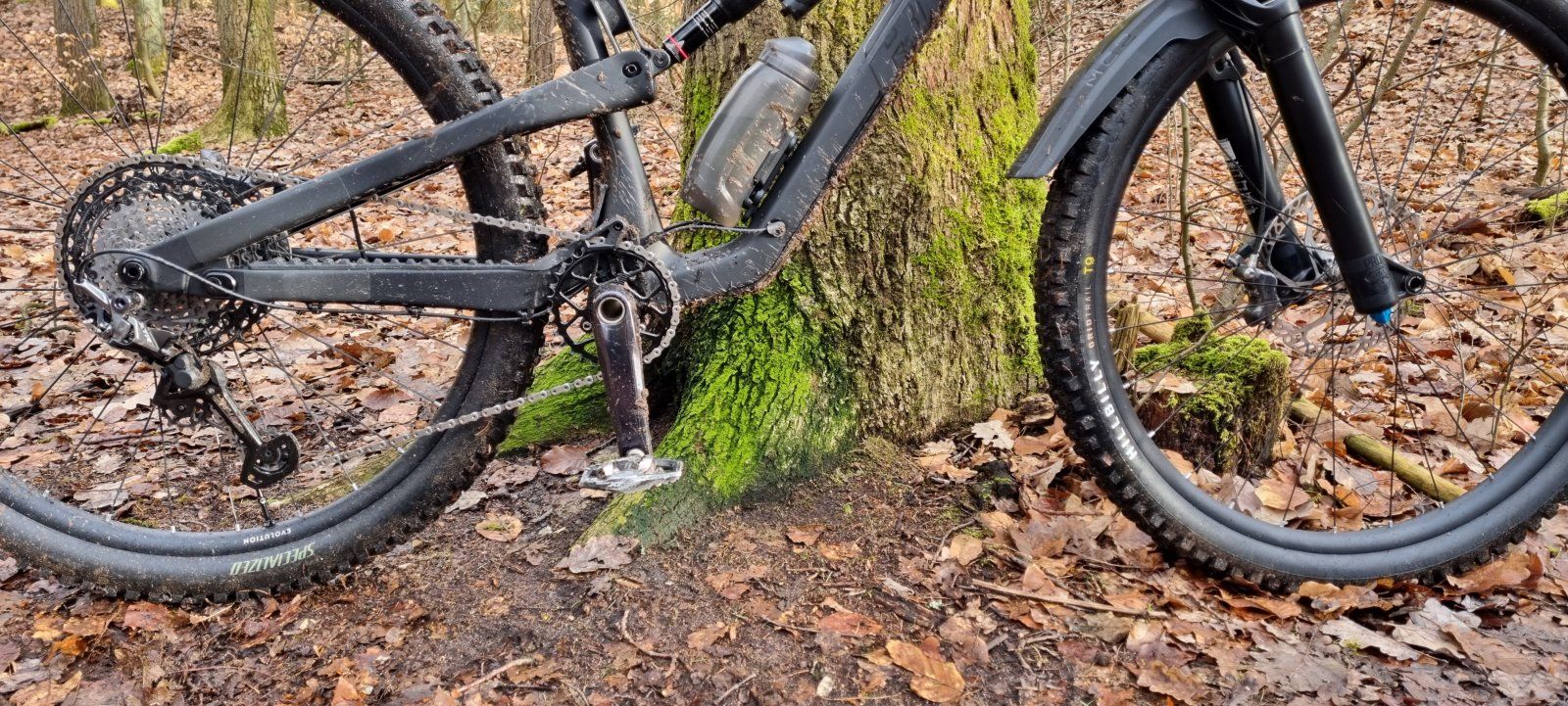

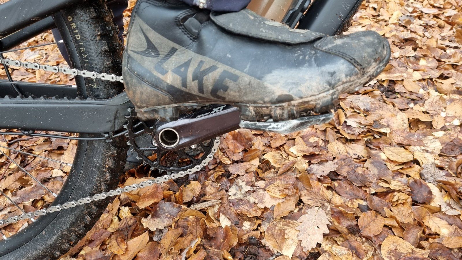

Dank @scylla, die mir ihre auf 152mm gekürzten Kurbeln zum Testen zur Verfügung gestellt hat kann ich das jetzt auch mal in der Praxis vergleichen.
Gestern war ich das erste mal damit unterwegs, hier mal meine allerersten Eindrücke:
Der Tritt fühlt sich auf Anhieb sehr angenehm rund an.
Die nötige höhere Trittfrequenz ist kein Thema, das geht auf der kleineren Kreisbahn fast automatisch.
Der Sattel muss natürlich höher, das ergibt eine andere Sitzposition, mit mehr Druck auf den Händen. Bergauf sogar vorteilhaft.
Interessanter Weise hatte ich null Verlangen, den Sattel nach hinten zu rutschen. Offenbar bin ich ziemlich immun gegen das "Problem" des "nach hinten Tretens".
Im passenden Gang kommt man damit auch jede steile Rampe hoch, durch den runden Tritt und die hohe Frequenz rutscht das HR dabei sogar weniger leicht durch.
Man muss allerdings deutlich mehr schalten. Und ich hätte mir oft eine feinere Abstufung in der Kasette gewünscht.
Bergab steht man mit weniger Schrittstellung am Rad, aber das ist mir weder positiv noch negativ aufgefallen
Ich fand meine Hometrailrunde gestern insgesamt schon etwas anstrengender, gut möglich daß man etwas andere Muskelgruppen anspricht, und sich die zügigere Bewegung auch etwas antrainieren muss.
Pedalaufsetzer hatte ich keinen einzigen, obwohl ich es an einigen kritischen Stellen sogar provoziert habe.
18mm mehr Bodenfreiheit sind halt in der Hinsicht auf alle Fälle ein Gamechanger!
Bisher ist das jedenfalls ein sehr interressantes und lehrreiches Experiment 👍

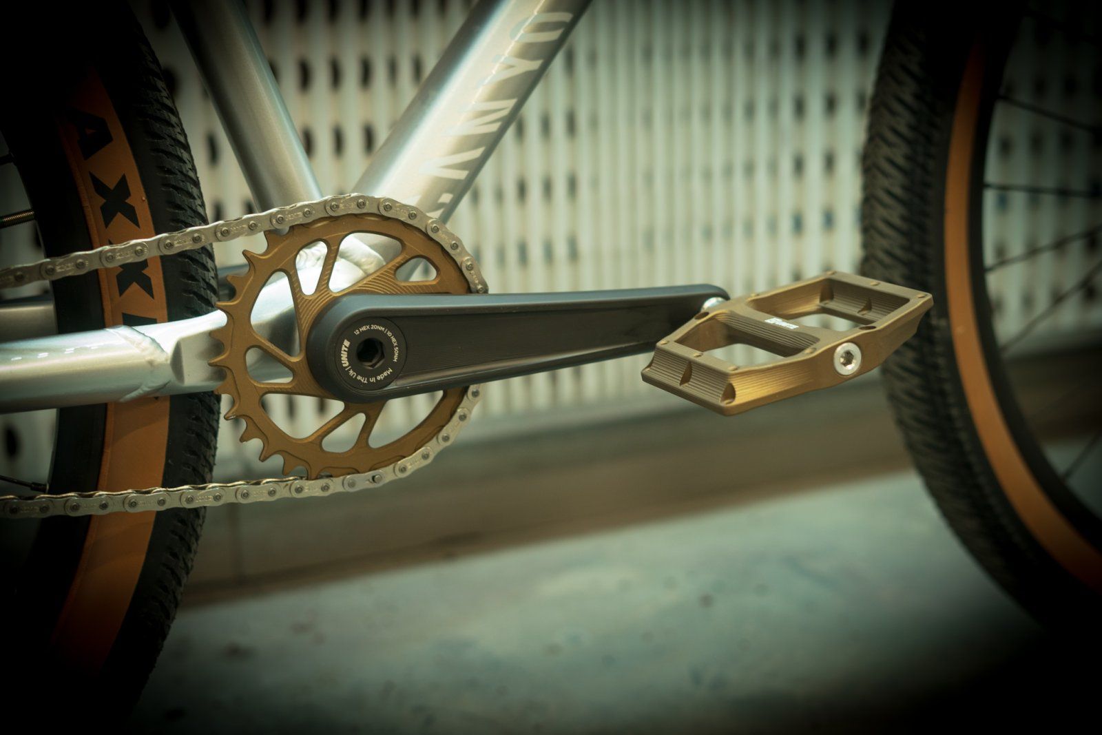

Gerade noch beim Stöbern auf eine interessante Kurbel gestoßen: Canfield AM
https://canfieldbikes.com/products/canfield-bikes-am-cranks-new-standard-offset
Finde ich recht interessant, weil die eine "normale" 24mm GXP Welle hat. Damit spart man sich bei BSA Rahmen die suboptimale Innenlager-Konstruktion, die eine 30mm oder DUB Welle mit sich bringt.
Standard Sram 3-Loch Kettenblatt ist auch nice zwecks einfacher Verfügbarkeit und Offset-Auswahl.
