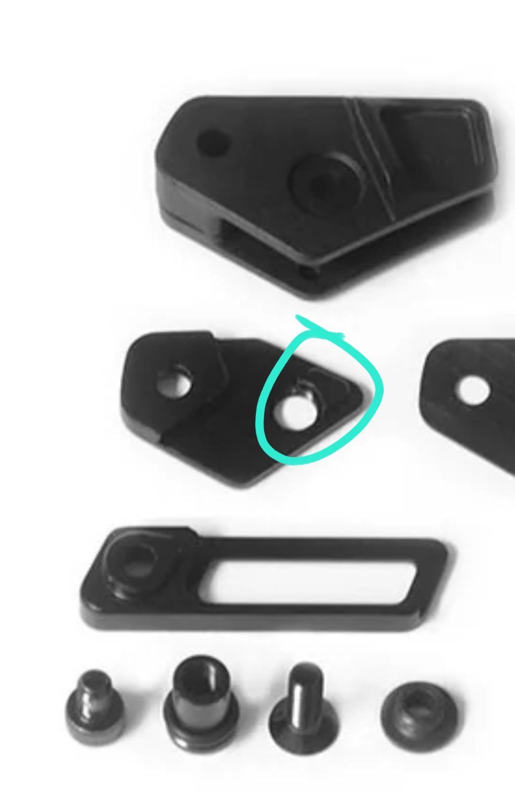

Da ist leider auch nur so ein kleiner Kontaktpunkt, der da quasi rausgeschnitten ist, dass das gut sitzt. Hatte das auch mit Spacer versucht, hat aber nicht wirklich gehalten.

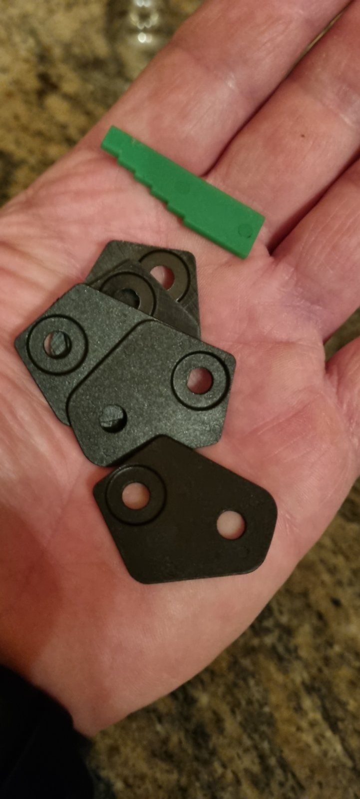

Genau. Ich hab die originale One Up, mit Halteplatte an 2 ISCG Gewinden. Und da hab ich entsprechende Scheibchen untergelegt.
Die beiliegenden Shims für das Kunststoffteil hab ich gar nicht verwendet. Sollten aber am Rocky nach dem Richten der krummen Halteplatte schon funktionieren...
Ja die würden das ganze durchaus vereinfachen, dann hätte ich die Platte auch nicht nochmal verbiegen müssen. Leider hab ich die nicht beim Rad mitbekommen und auf die schnelle auch nicht gesehen, dass es die gibt, da hatte ich auf das falsche Kit auf der Rockyseite geschaut.
Schreib doch mal den Service von Oneup an. Die sind meiner Erfahrung nach sehr nett und hilfreich bei sowas. Vielleicht stecken sie dir ja direkt so ein paar Spacerplättchen in die Post.
