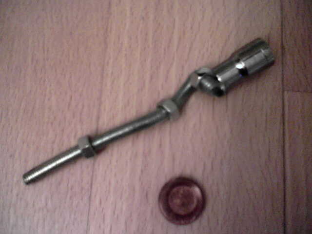

Guter Tip mit der Cent Münze....
Meine Kurbel sitzt nur anscheinend zu fest.
-> und die Münze jetzt in der Mitte der Achse...
So siehts aus! War mal wieder so ein Fall von "Mit Spezialwerkzeug: 1min.
Ohne: ein halber Tag nur Ärger! " :mad:
Aber Ende gut alles gut. Kurbel ist getauscht! :daumen:
Das Foto zeigt übrigens den Cent und ein Schraube die dann als Gegenstück für den Kurbelabzieher her halten musste. Die könnte man jetzt als Korkenzieher verwenden...
