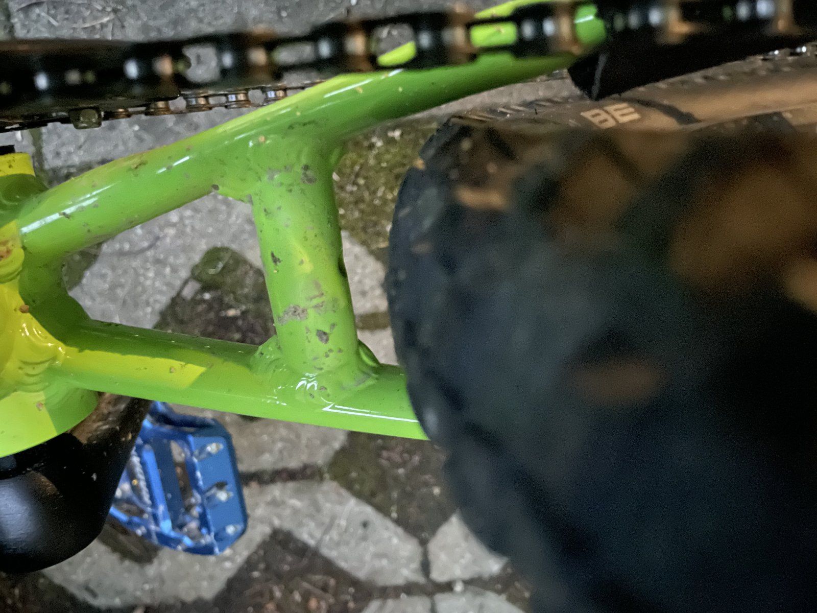

Muss jetzt hier mal meckern: das innenlager bei unserem 20er ist ja voll der Müll! Ich weiß zwar nicht mehr, wann wir das Rad gekauft haben, aber lang ist’s nicht her. Und schon is das tretlager fest. Ohne je mitm kärcher draufgehalten zu haben oder Marathons im Schlamm gefahren zu sein. Da bin ich mal echt enttäuscht von der Qualität

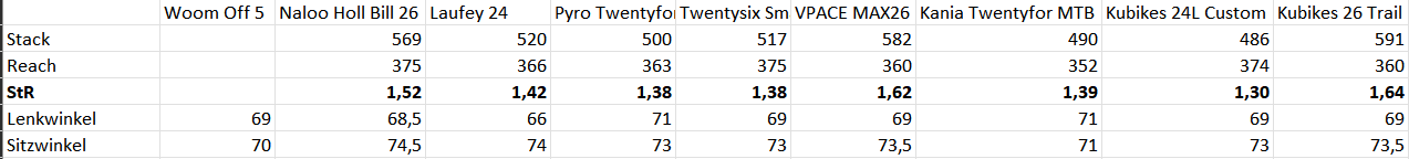

Die eigentliche Kernfrage ist, warum in verschiedenen Beiträgen von einer guten Geometrie bei KUbikes/Naloo/VPACE gesprochen wird. Was ist dafür ausschlaggebend?
Ich habe die gängigsten Fahrräder hinsichtlich Reach, Stack, StR, Sitz- und Lenkwinkel verglichen und dabei festgestellt, dass das Orbea den flachsten Lenkwinkel hat und einen relativ sportlichen StR von 1,42 hat. Im Vergleich dazu haben VPACE, KUbikes, Naloo usw. alle einen StR weit über 1,5.
Zurück zur Geometrie: Ist ein höherer StR "besser", da er schonender für den Kinderrücken ist? Oder sprechen wir bei VPACE usw. aufgrund anderer Werte von "besserer" Geometrie?

Der StR gibt an wie gestreckt oder aufrecht man sitzt. Zitat dazu aus dem Netz:
„In entspannter Sitzhaltung bist du ab einem Wert von 1,55 und höher unterwegs. Der Rahmen ist kürzer, dein Oberkörper ist aufgerichtet und deine Arme sind nur leicht gebeugt. Zwischen 1,45 und 1,55 sitzt du in einer gemäßigten Position auf dem Bike. STR-Werte von unter 1,45 deuten auf eine gebeugte, sportliche Sitzhaltung wie auf Rennrädern hin.“
Danke Rakoth - ich weiß schon was der StR ist und habe mich bei Anschaffung meines Fully intensiv auseinandergesetzt.
Ich frage mich weshalb die Kubikes, Naloo und VPACE als „super“ Geometrie bezeichnet werden. Ist bei den Kindern doch eher ein hoher StR erwünscht? Ist es die Tretlagerhöhe und Stack Verhältnis? Worum geht es euch hier genau?
Ist z.B. das VPACE Max mit StR 1,62 zu hoch für ein MTB?
Das Kubikes 24L hat 1,3, was mir wiederum zu extrem ist…
Das ist eine interessante Frage, bei der Geometrie wird es auch verschiedene Vorlieben geben. Im Allgemeinen wäre mein Gefühl dass die meisten hier „abfahrtsorientiert“ drauf schauen und dann ein flacher Lenkwinkel ein wichtiger Punkt ist. Selbst bei wenigen Parkbesuchen, wie das auch bei uns der Fall ist, war der Winkel für mich ein wichtiger Punkt, da er viel Sicherheit gibt wenn’s runter geht. Bei Touren störts mich dann weniger, da ist dann eher das Problem dass ich lieber einen anderen Reifen fahren lassen würde.
Selbst beim Lenkwinkel ist der des Orbeas mit 66 der flachste und somit deutlich besser als alle andere. Die anderen haben alle einen >69.
Daher verstehe nicht warum die Geometrie des VPACE soviel besser sein soll als andere…
Aber Lenkwinkel flacher heißt doch nicht automatisch besser. Genau wie immer länger irgendwo ein Optimum hat. Bei den Geos ( oder vielmehr den Marken), die gehyped werden, liegt das wohl zum Teil daran, dass die ne gute Kombi aus allem haben. Zum größeren Teil, und deswegen der Klammereinschub, liegt das in meinen Augen aber am Marketing. Das Laufey fährt der Sohn von nem Kumpel und is total begeistert. Vpace is halt aktuell der haizze schaizz, vielleicht besser als orbea, vielleicht nicht viel schlechter 🤷🏻‍♂️ wirste probieren müssen, um endgültig klar zu werden, wo dein Kind am besten drauf passt

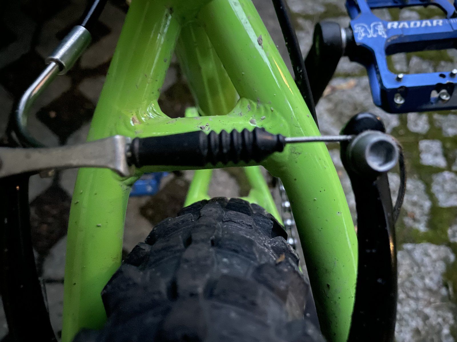

Ich hab in einem "normalen" Kubikes 20er (älteres Modell) die Schwalbe Smart Sam 20x2.35 drin. Musste allerdings die Bremsen tauschen da die "Bremsarme" (nennt man die so?) der Felgenbremse zu kurz waren und der Reifen am Bremszug geschliffen hat.
Funktioniert jetzt aber problemlos und sieht auch noch gut aus

2,35 Rocket Ron vorne und 2,35 Smart Sam hinten passt auf Standard- Felge.
Hinten musste ich lediglich den Kettenstrebenschutz etwas kürzen, da der Reifen da etwas mit den Aussenstollen dran am schleifen war.
