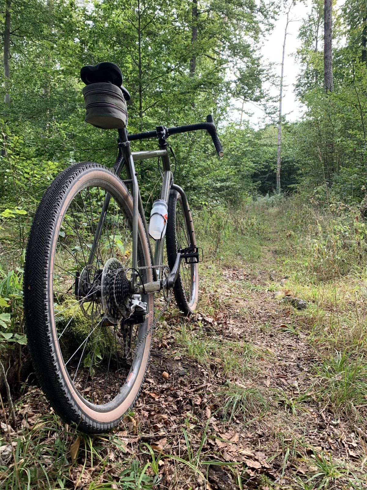

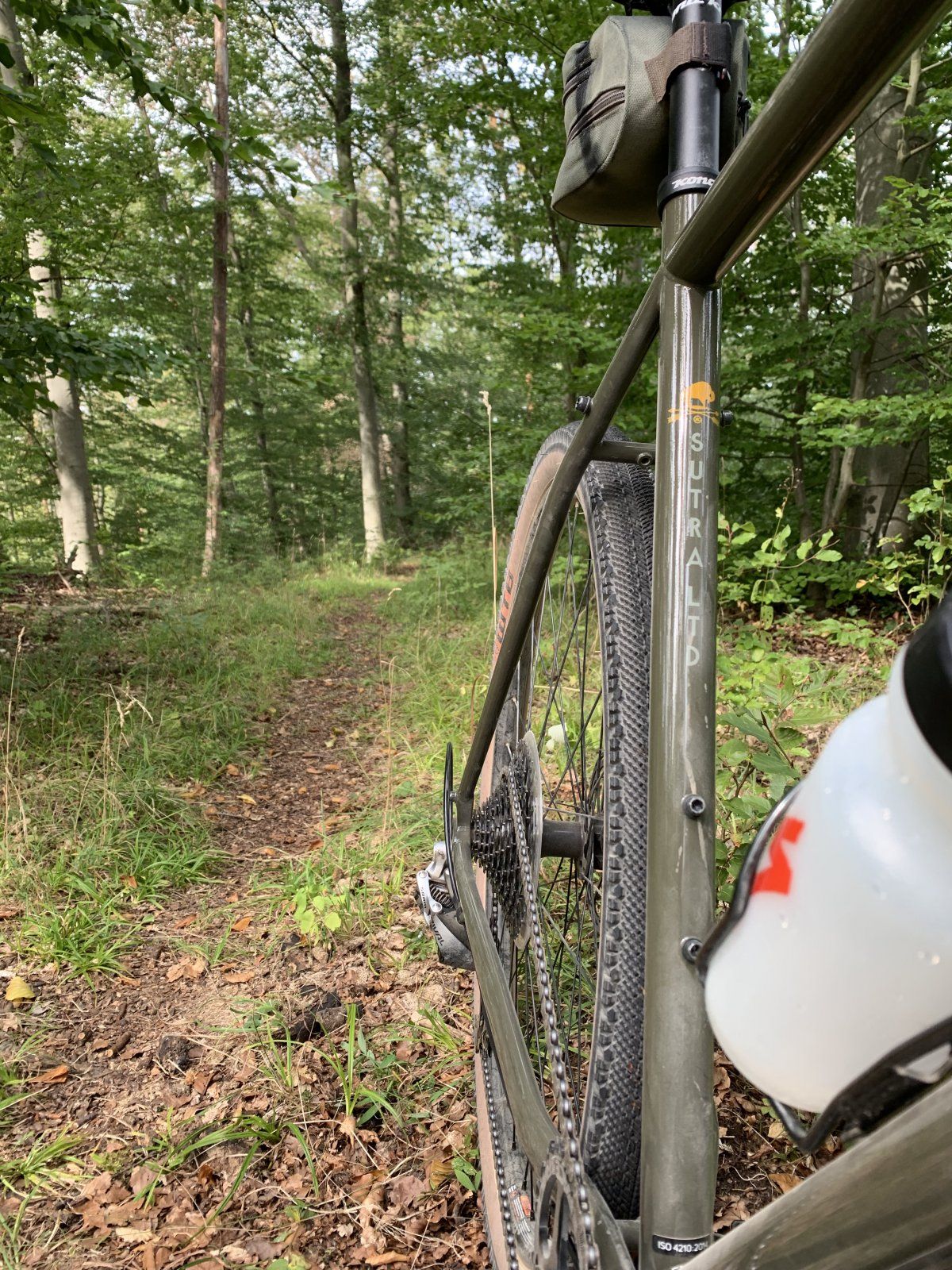

Herbst Winter Sutra
Das perfekte Rad für Touren, fährt sich super gutmütig und ruhig.
Zur Jahreszeit jetzt wieder mit den Original WTB-Rädern - deutlich besser auf dem rutschigen Boden unter den Blättern. Und die billo-Lenkerstopfen gegen grüne Nitto getauscht.​

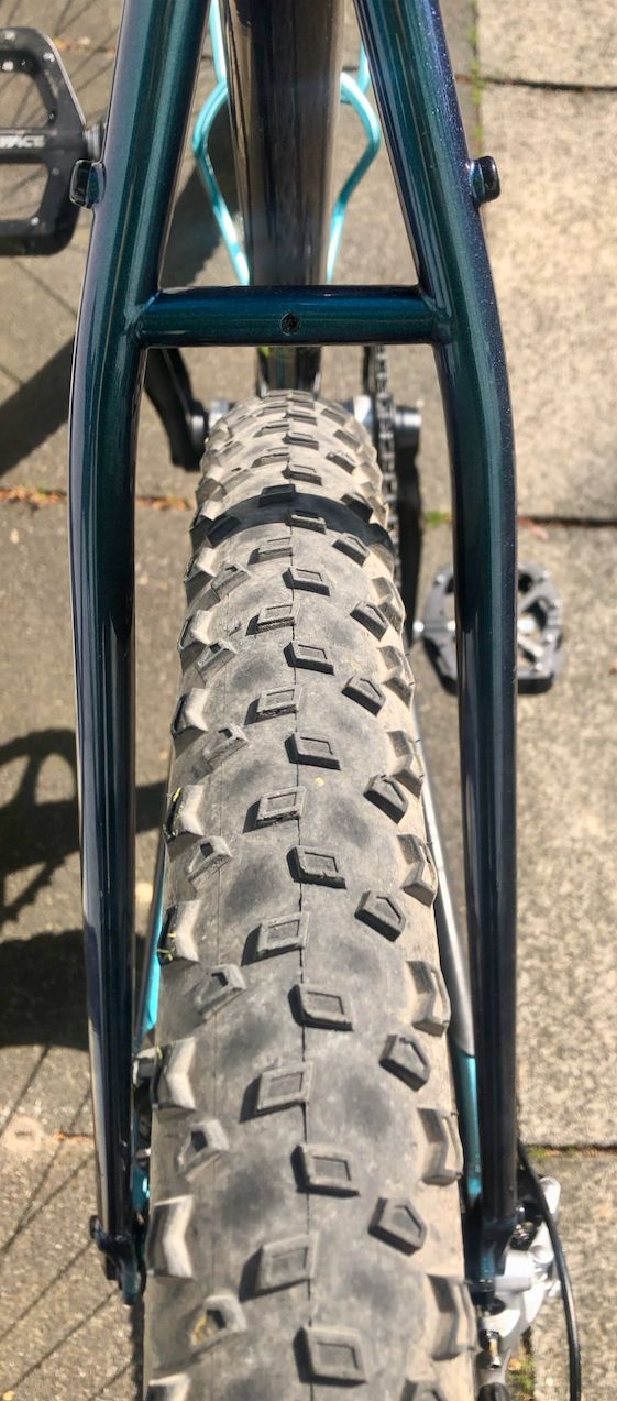

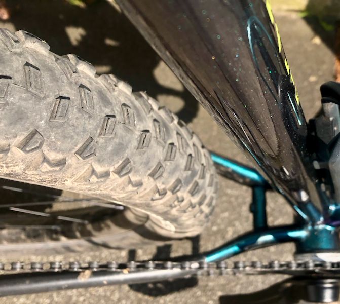

Da gehen Standard-LRS rein - eben mit Steckachsen (12x100 und 12x142). Kein Boost o.ä., die Bremsscheiben (Center Lock/6-Loch) hängt am LRS, nicht am Rahmen. Der Freilauf muss zur Kassette und Schaltung passen, hier Standard Shimano+SRAM. Ich würde eine Felge mit um die 25mm Innenweite nehmen für den Zweck und vielleicht keinen richtigen, schweren MTB-LRS.
Für mein Black Mountain Monstercross habe ich einen 27.5 LRS mit 2.1" Bereifung für genau den Zweck. Das ist ein Fun Works (N-Light One Atmosphere 24 SL 27,5), der passt auch ins Kona. Gerade mal ans HR umgesteckt - da ist noch Platz.

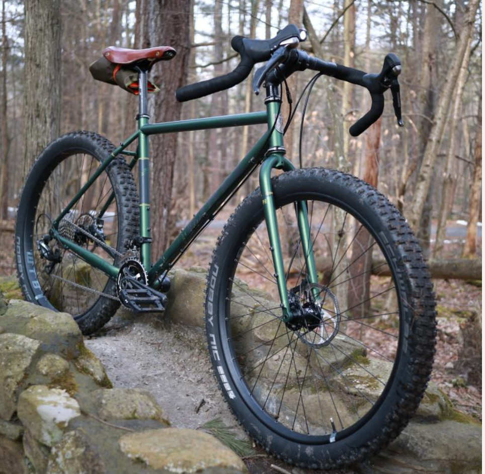

wow super, Danke für die schnelle Antwort, sogar mit Bildern! Bist du so (am Kona Sutra) auch schonmal ne Tour gefahren? Damit kommt man dann auch richtig durchs Gelände :) Ich starte gerne längere Touren von daheim auf der Straße/Schotter und dann bis ins alpine Gelände (Voralpen) mit steilen groben Schotterpisten. Da reichen die stock 700x45c Riddler einfach nicht mehr und drehen nur noch durch.
Daher schon gerne etwas "stabiles" mit breiten Reifen. Siehe Bild, da hat einer 2,6" Nobby Nics drauf gepackt, Platz ihm Rahmen ist ja da, sieht man auch gut auf deinen Bildern.
100x12 vorne und 142x12 hinten hatte ich mir auch schon rausgesucht. Leider sind die allermeisten Laufradsätze (als paar) vorne für 100x15 Gabeln. Für 100x12 finde ich online leider wenig bzw. hatte anfangs gar nichts gefunden und daher gezweifelt ob ich auf dem richtigen weg bin ;) (MTB Laufräder für "Rennrad"-gabel..) Jetzt ist es aber klarer geworden, danke.
Ich mache mit dem LRS und den 2.1" Quasi-Motos auch längere Touren. Auf Asphalt/Straße ist es ein bisschen zäh, aber im Wald und auf Trails dann umso besser. Nobby Nics würde ich darauf aber nicht fahren wollen.
Auf deinem Sutra würde ich in 27.5 wahrscheinlich die Conti Race King (hinten) und Cross King (vorne) in 2.2" nehmen. Gibts sogar aktuell als "Bernstein-Edition" mit braunen Flanken bei BC.
