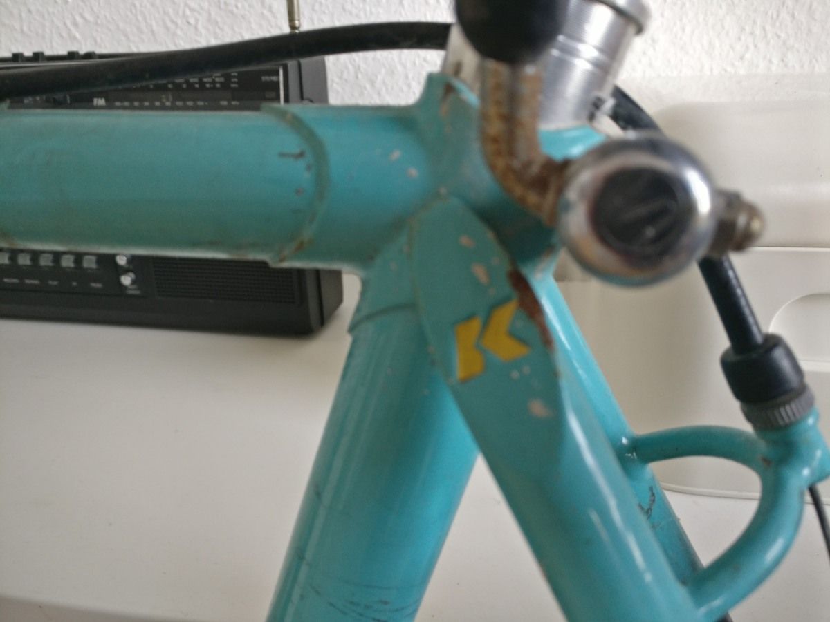

Der Sattel ist ein großväterliches Gestühl der weltbekannten Marke TCM, die Stütze eine Kerze mit Kloben. Unter dem Oberrohr sitzt der Gammel:
Die Sattelklemme habe ich angefasst und gedrückt und es sofort wieder sein lassen: da muss wohl ein bisschen eingesprüht werden. Am Hinterbau ist ein unschöner Lackschaden zu sehen.

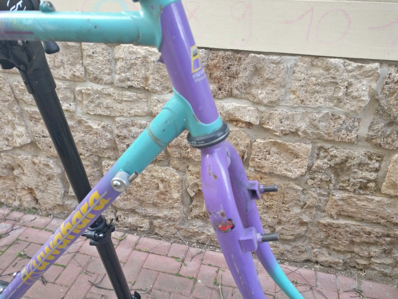

Mörtel an der Gabel: Das Rad stand jahrelang an einer Hauswand, die wohl mal geputzt wurde:

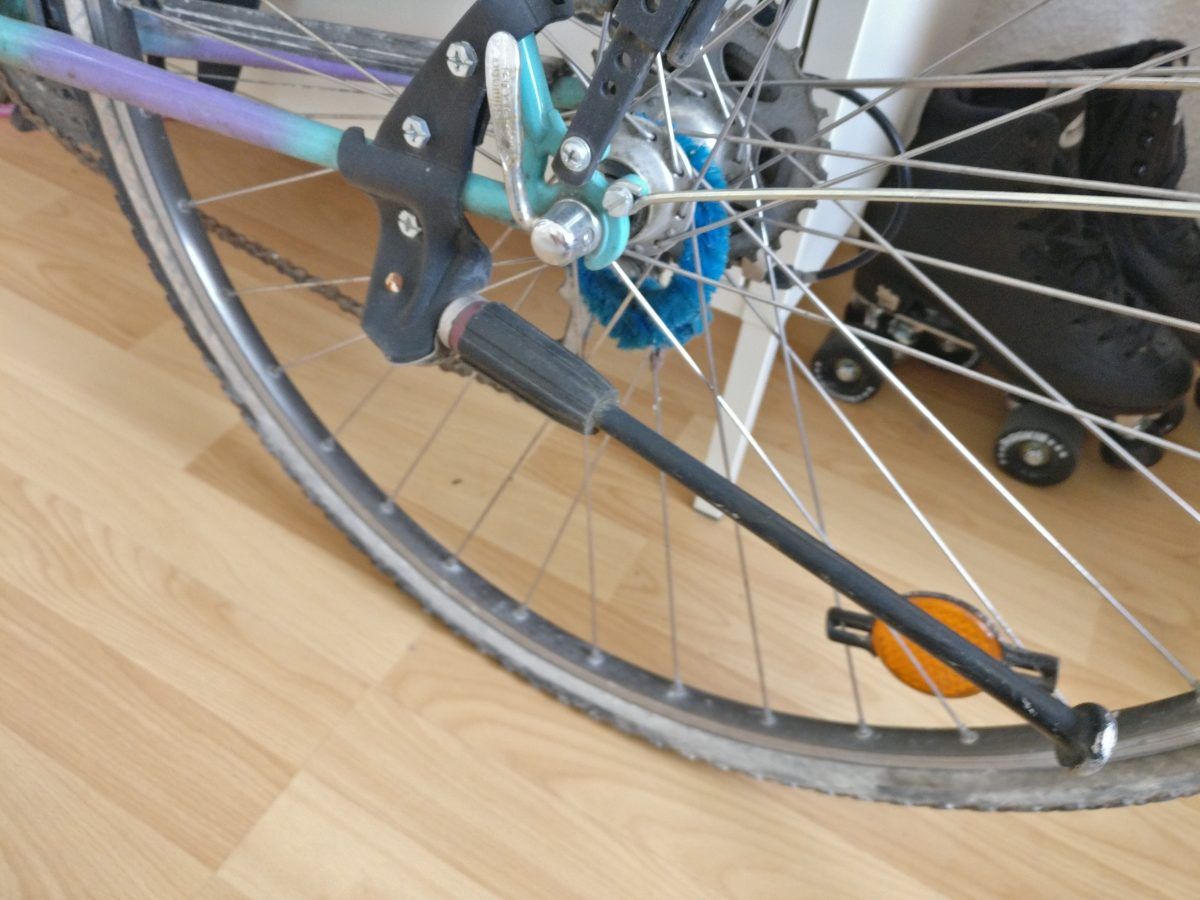

Der Reifen ist dann wohl tot. Ich war froh, dass ich den Schlauch aufpumpen konnte. Der Ständer passt übrigens nicht - aber das ist egal, er kommt ab. Ich bitte, den Putzring auf der Nabe zu beachten.

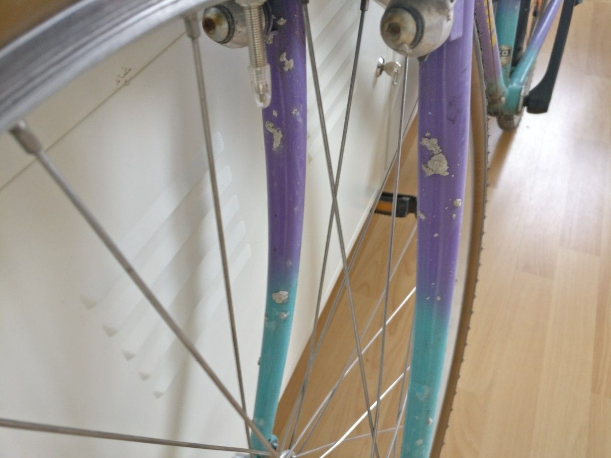

Aber es bleibt trotzdem genug Arbeit mit dem Rad. Zum Beispiel diese Lackschäden an Gabel und Steuerrohr:

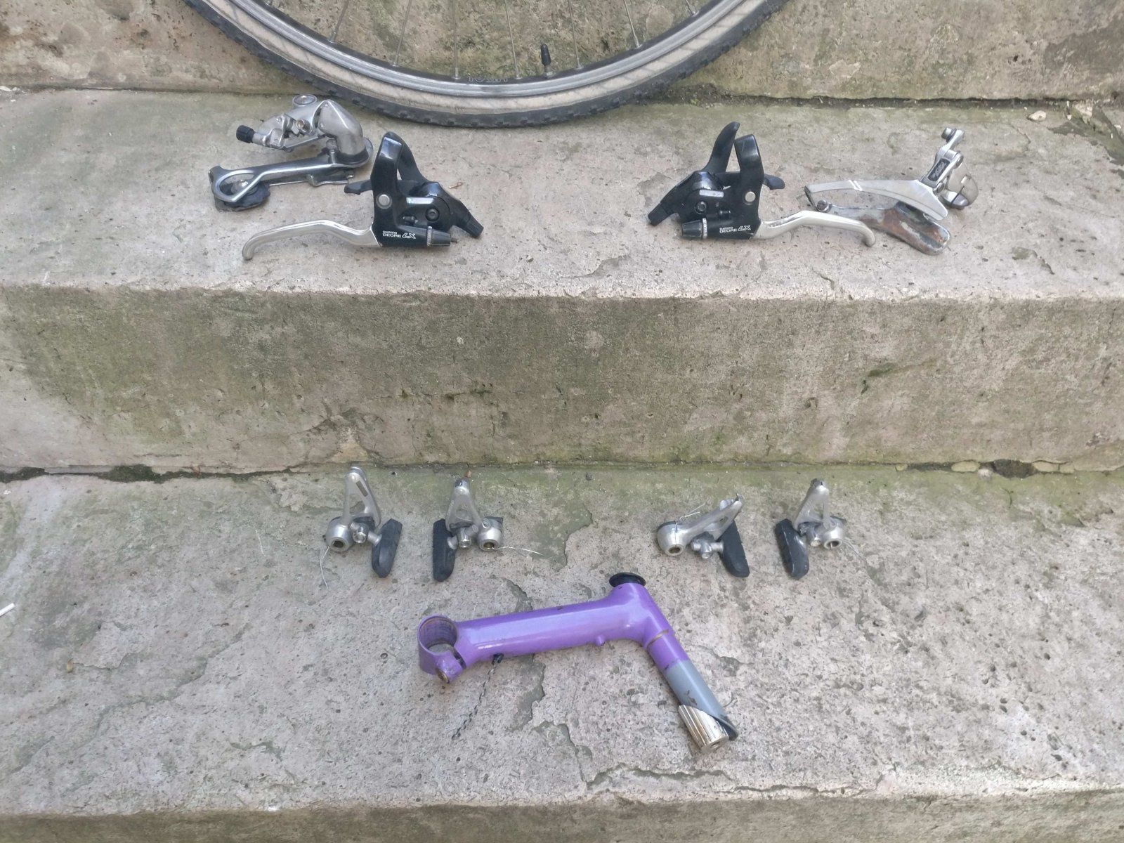

Die Deore-Komponenten scheinen trotz des gammeligen Aussehens einwandfrei zu funktionieren. Nur bei der Deore-LX-Schalt-Brems-Kombi (ST-M560 3x7) gibt es links zwei kleine optische Macken, die die Funktion aber scheinbar nicht beeinträchtigen:

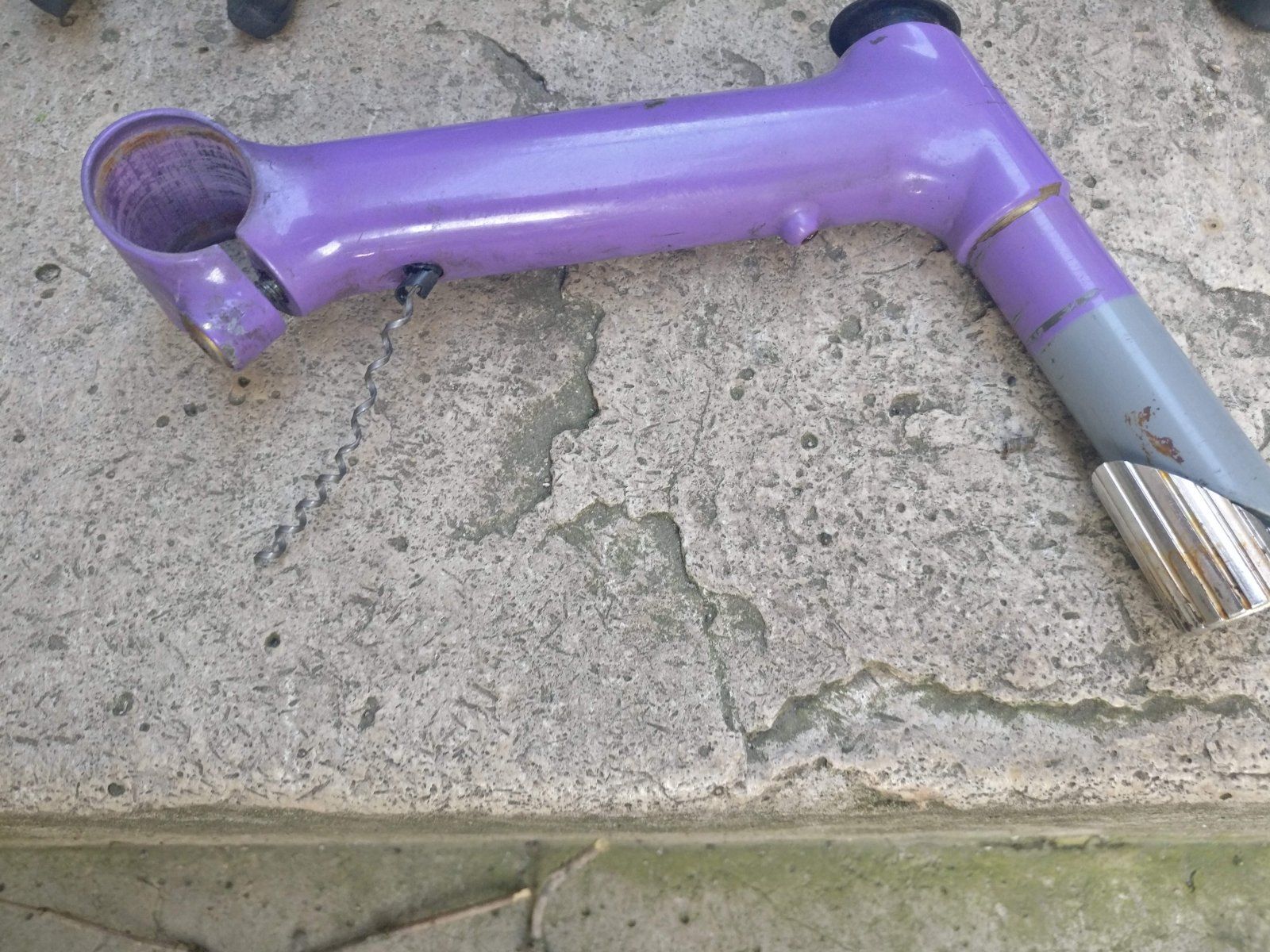

Der Vorbau - den ich ersetzen werde, weil er schlicht zu lang ist - hat eine innenliegende Zughüllenführung. Trotz allen Würgens habe ich den Rest noch nicht hinausbefördern können. Habe erstmal unseren alten Freund WD-40 zum Einsatz gebracht und warte ab.
  • Das wäre Problem 1 - Lösungsvorschläge gerne!

Lack: Da würde ich ins KFZ-Regal greifen. Politur wenn nötig. Am Ende ein Wachs drüber, fertig.
Wenn du Stellen ausbessern willst - Nagellack und tupfen. Hier lieber einen etwas zu dunklen Farbton wählen, statt zu hell, das fällt dann weniger ins Auge. Übrigens kann man Nagellack auch mischen... ;)

Dass der Rahmen ein paar Lackschäden hat, war ja schon vorher zu erkennen. Jetzt ist der ganze Gammel weg, und die Schadstellen sind sichtbar. Zum Beispiel hier an der Kettenstrebe:
Da ich mir den Kuwahara-Faden von @ArSt durchgelesen habe, weiß ich von positiven Erfahrungen mit dem Fachgeschäft Farbenfreund. Da werde ich demnächst mal vorstellig. Was nimmt man da mit, die Gabel oder ein Foto? Apropos Gabel: Habe den Steuersatz gereinigt und wieder zusammengesetzt. Die Reihenfolge der Teile hatte ich vorher fotografisch festgehalten:

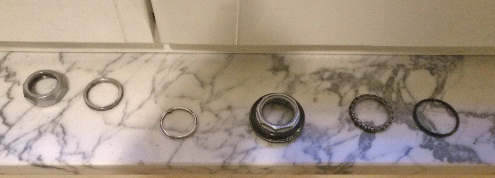

Beim Zusammenbau war ich mir bei dem Plastikring ganz unten und dem unteren Kugellager (im Bild ganz rechts und zweites Bauteil von rechts) nicht sicher: Der Plastikring hat eine Phase (ich hoffe, der Begriff ist korrekt), also eine Abstufung in der Höhe. Der Käfig lässt sich von oben oder von unten verbauen (jeweils die Richtung, in der die Kugeln gehalten werden).
Was ist korrekt?

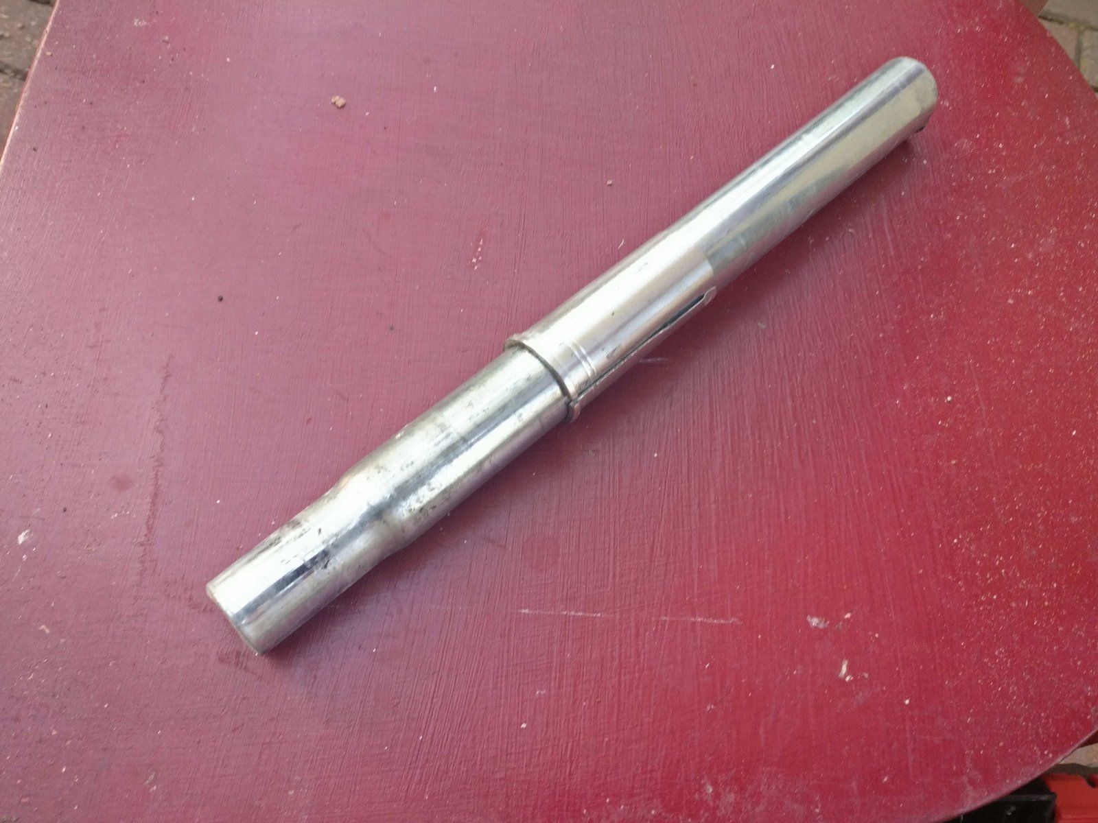

Kummer bereitet mir indes das Sattelrohr bzw. die Sattelstützenklemme. Wie auf Bild 1 zu sehen, habe ich eine Original-Sattelstütze (Strong 27,0) erwerben können, die der freundliche Mitforist @yo_felix zu einem sehr anständigen Tarif zusandte. Diese Stütze habe ich trotz Fettung nur mühsam ins Sattelrohr eindrehen können - und das nach vorheriger Behandlung mit 600er Schleifpapier und Weitens der Klemm-Anlötteile mit einem Schraubenzieher.
Hier wäre ich für einen Rat dankbar
Was ist korrekt?
Boah, dass habe ich mich auch immer gefragt. Zusammenbauen und sehen, ob nicht wo was schleift und wenn, dann umdrehen? So hatte ich das gemacht. Wahrscheinlich wirds sogar wurscht sein.
Ich hab' mir eine verstellbare Reibahle beim nächsten Freudlichen ausgeliehen. Voher hatte ich das auch schon mit Schleifpapier probiert, kannste eigentlich vergessen.

Steuersatz: Ich kenne das so, dass die Plastikdichtungen auf der Innenseite eine Stufe haben, die zum Konus (der auf der Gabel aufgepresst ist oder oben im Rahmen) passt. Also Stufe nach unten auf dem Konus auflegen. Nicht sicher, ob das hier auch zu ist.

Den Herren @ArSt und @Thias ein herzliches Dankeschön für die Hinweise in Sachen Steuersatz. Armin, keine Sorge: auch die beiden Ferrulen in den geschraubten Gegenhaltern am Unterrohr sind vorhanden. Ich werde sie morgen ebenfalls mit Gartendraht sichern... Außerdem werde ich mal ein bisschen rumtelefonieren bei Metallbauern/Schlossern am Ort wegen der Reibahle. Und @radumichl: genau diesen Beitrag von dir hatte ich gelesen. Ich werde dem Herrn Farbenfreund jetzt eine Mail schreiben und um Anfertigung genau derselben Farben bitten. Ich wohne zwar nicht in Leipzig, aber ich stamme von dort - irgend ein familiäres Opfer werde ich schon als Abholer verhaften können ...
Das Schaubild, das @ArSt oben gepostet hat, ist hinsichtlich des Kugellagerkäfigs eindeutig: Gehäuse nach oben. Zur Plastikdichtung habe ich mich erstmal für die "stufenrichtige" Variante entschieden (unten breiter als oben). Das schien mir logisch, soll die Dichtung doch das darüber liegende Kugellager "schirmen":

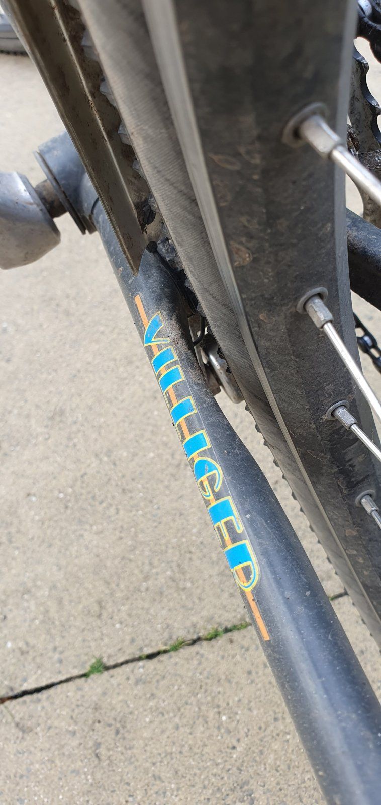

Ich fahre den Schwalbe Rapid Rob auf meinem 28" Villiger mit SKS Blumels und alles passt.

brauche ich 32C oder würden auch 35C passen?
Ich würde dir 35C empfehlen. Ich habe selber 31mm breite Reifen an meinem Pacer montiert und damit gehen Schutzbleche locker, obwohl der 88er Pacer deutlich schmäler gebaut war. Und ursprünglich war mein schmälerer Pacer sogar ab Werk mit 35C bestückt.
