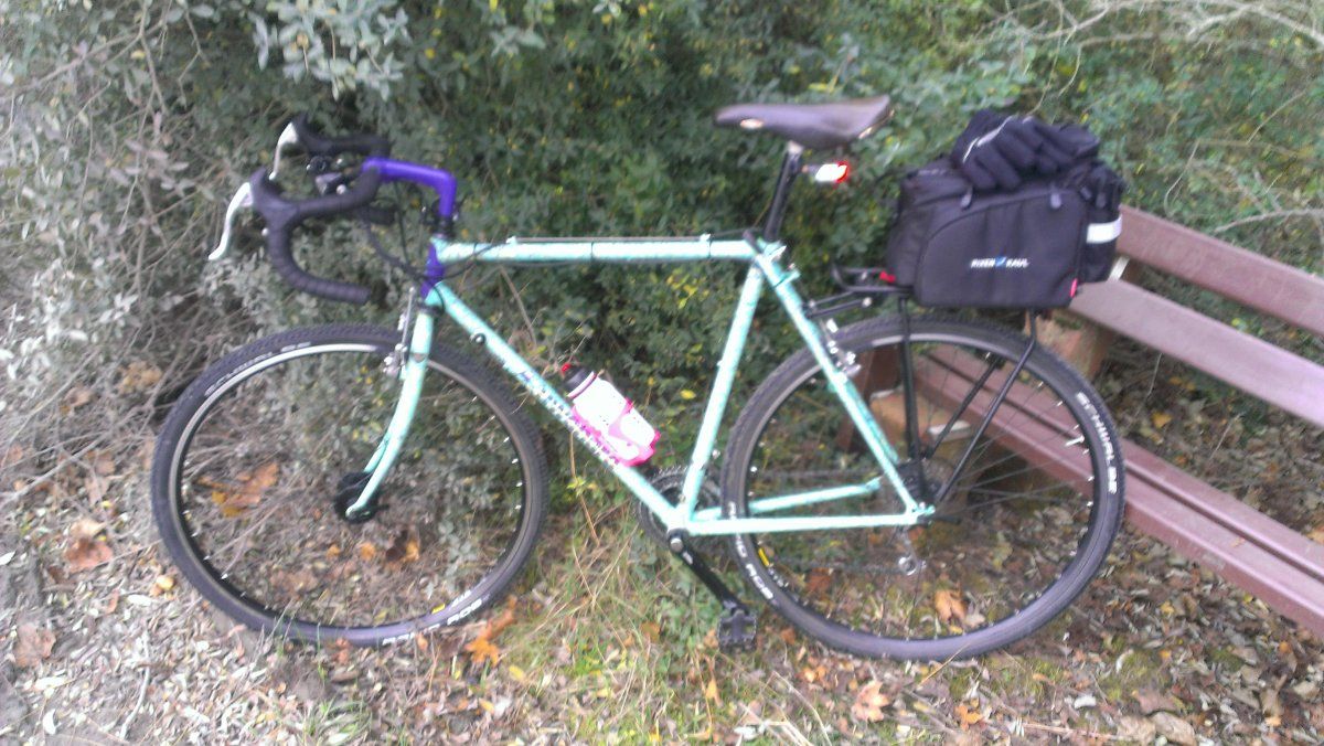

Hier noch zwei Bildchen. Ist übrigens das ehemalige von mr.bibendum. Nochmals vielen Dank!
Sry für die schlechte quali!

Schönes Rad.
Mit Matsche in der Wohnung sieht man auch nicht soo oft,hätte ich aber auch keine Skrupel.
