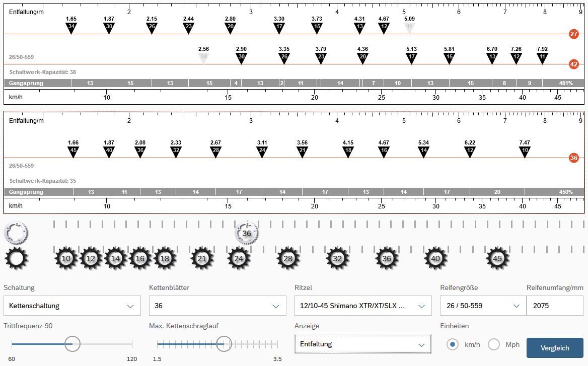

Edit: Vielleicht wäre ich sogar mit einem 36-er KB besser bedient. Dieses gäbe mir quasi exakt die gleiche Entfaltung bei 36/45 wie heute bei 27/34, d.h. 1.660 m vs. 1.648 m. In Anbetracht dessen, dass ich heute den Rettungsring so gut wie nie schalte, wäre das vielleicht sogar ein vernünftiger Entscheid. Bin jetzt echt unschlüssig. Ich könnte mir ja einfach auch mal vornehmen etwas weniger grobmotorisch zu fahren und dafür etwas mehr auf die Kadenz zu achten. Andererseits, gleicher Spruch wie oben, zum Strampeln hat man ja des Rennrad (welches mich übrigens mit 34 vorne und 25 hinten schon problemlos über einige Schweizer Alpenpässe trug).

Also ich finde der Vergleich zur bisherigen 2x10 sieht mit einem 36er-Blatt bei 1x12 schon recht vernünftig aus:

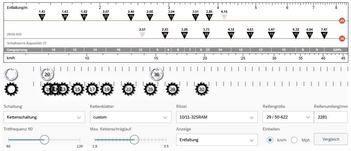

Und zufällig ist bei mir im 29er der schwerste Gang identisch zu Deinem neuen:
Auch ich brauche meinen Rettungsring sehr selten (ist ja auch noch weiter untersetzt wie bei Dir), dafür passt mir der schnellste Gang ganz gut. Anfangs fühlte ich mich damit etwas beschnitten, dass hat sich aber im Laufe der Zeit gegeben.
Ich würde Dir tatsächlich weiterhin ein 36er-Blatt empfehlen.
