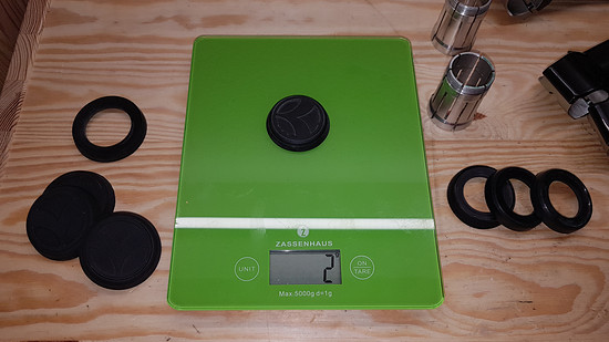

Dazu kommen dann aber eben noch ca. 24 g für die Klemmspinne und 2 g für die TopCap:
![](https://www.mtb-news.de/forum/proxy.php?image=https%3A%2F%2Ffstatic1.mtb-news.de%2Fv3%2F25%2F2538%2F2538874-q2acmhuqzwm2-kleinmc2roadtopcap2g-medium.jpg&hash=339404857c538d91205d3fd06b3ca12f)
