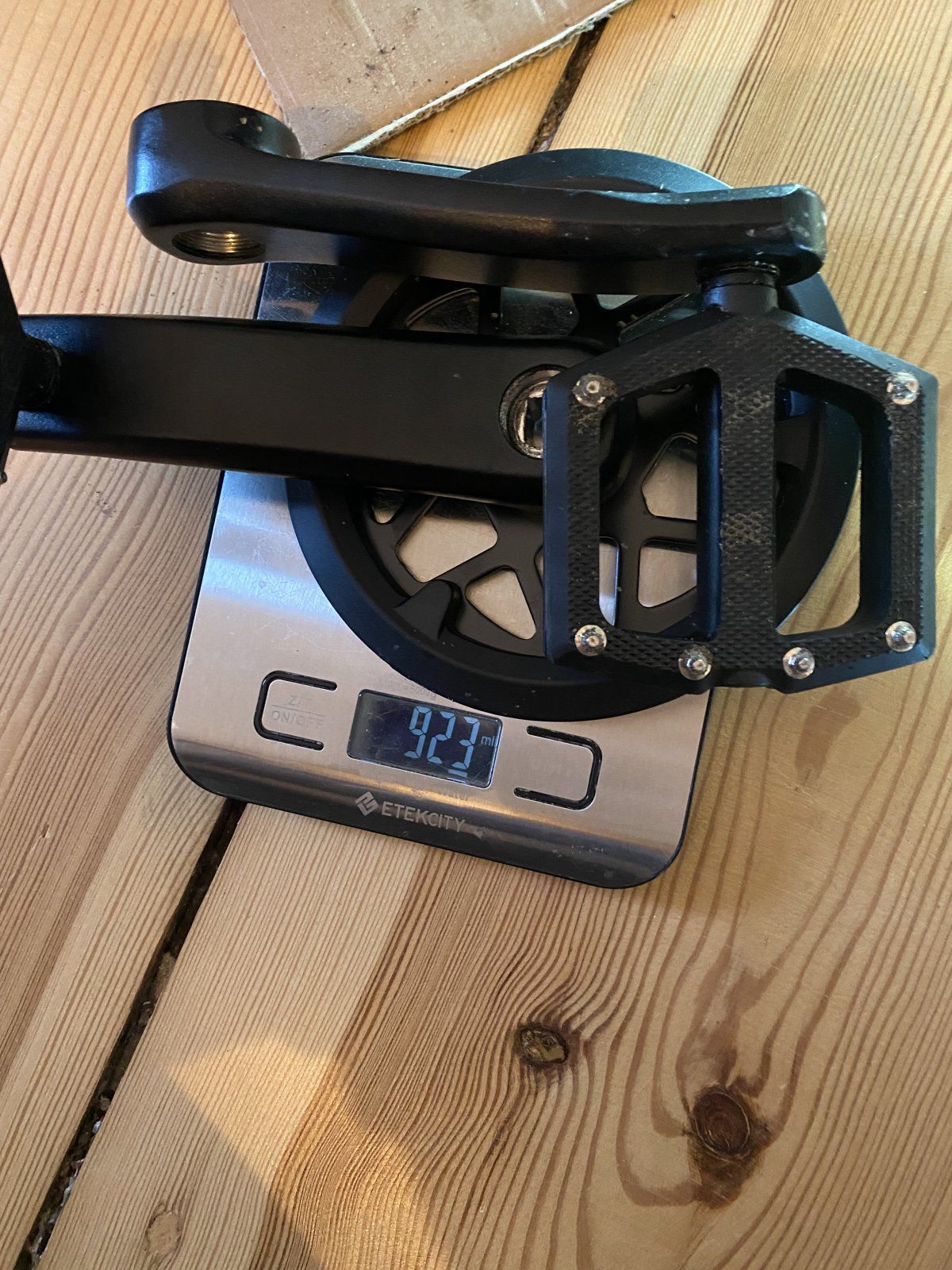

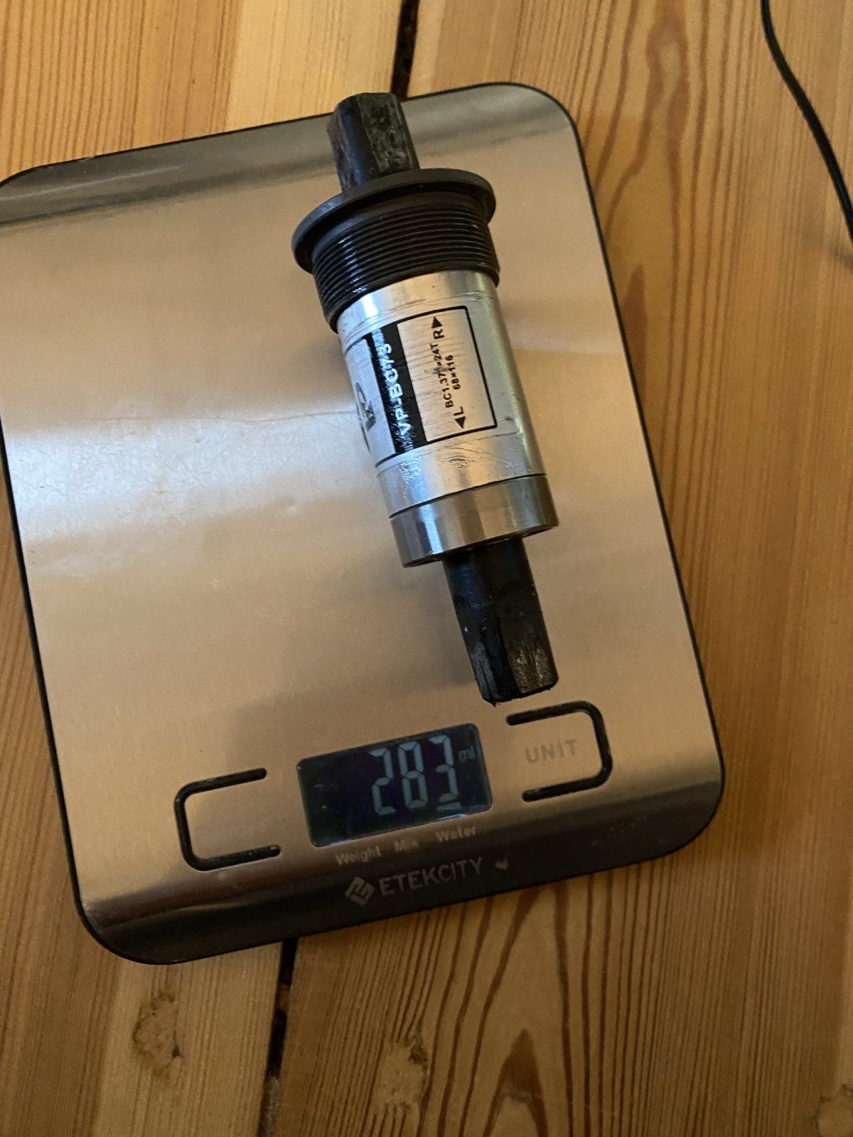

Wir haben das gleiche Scor. Ich habe allerdings auf 10-fach mit Shadow+ umgebaut. Das Tretlager ist 68*116mm breit, das hatte ich kürzlich draußen.
Edit: für die Kettenabwürfe nach innen müsstest du eigentlich nur den Anschlag vom Schaltwerk justieren. Die Schraube mit "L" gekennzeichnet minimal reindrehen.
Vielen Dank! :-) Hattest du keine Probleme mit großem Schräglauf? Ggf. ist bei mir auch das falsche Trerlager verbaut? Oder was falsch zusammengebaut. Hab den Eindruck, dass man mit kleinerer Kettenlinie im kleinsten Gang besser klar kommt und im größten Gang noch keine Probleme auftreten.
Hinweis zum Schaltwerk prüfe ich aber zuerst. Allgemein hat das Rad erfreulich sauber geschaltet eigentlich. Daher hätte ich das nicht im Verdacht gehabt.
Du könntest auch mal mit einer 9fach Kette auf der 8fach Schaltung probieren, das bisserl was die schmaler ist , könnte schon für Ruhe sorgen.
Bei 11fach klappt das ganz gut mit 11fach Ketten.
Das rattern kommt eher vom Kettenblatt also dem Kontakt von den Zähnen zu den Innenseiten der Glieder. Ich fürchte hier führen die schmaleren Glieder einer 9 fach Kette noch eher zum Problem?
Es wurde noch nicht sehr viel mit dem Rad gefahren, da es das erst vom Weihnachtsmann gab. Der Umbau auf 1x10 wurde schon vor der ersten Fahrt gemacht, auch für mehr Bandbreite. Ich hatte dazu noch alles da.

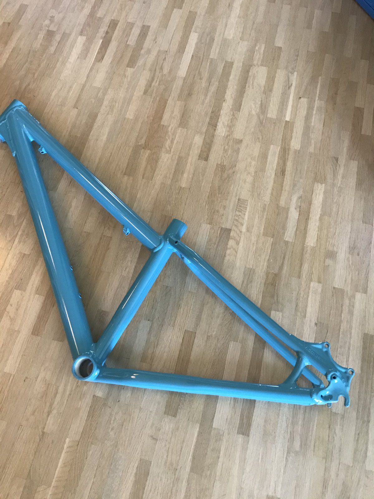

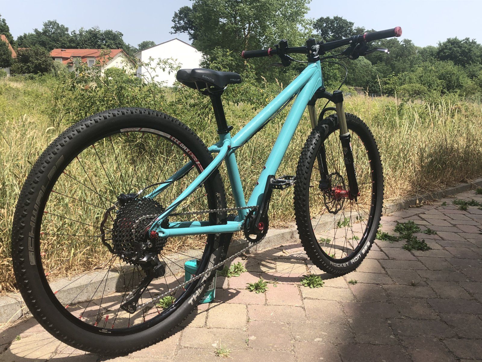

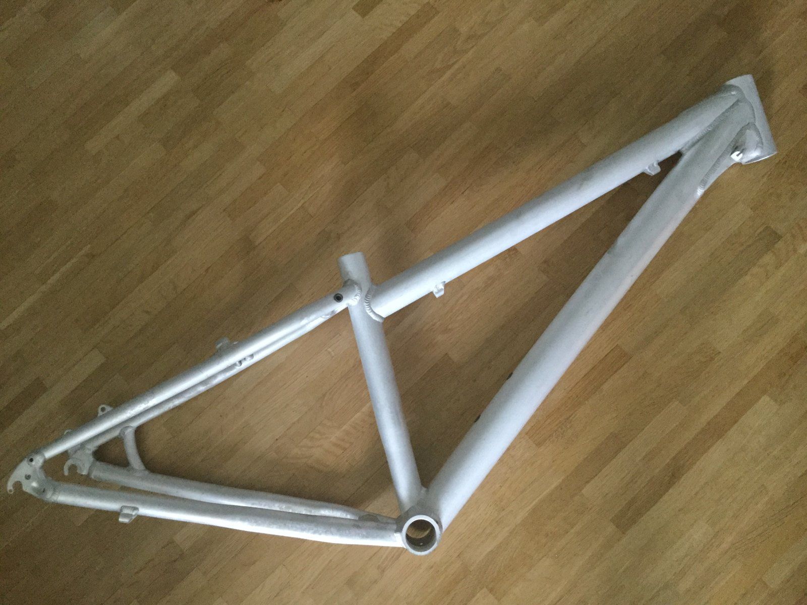

Da kann man definitiv noch etwas draus machen, ist nur eine Frage des Aufwands den man betreiben möchte, hier ein Hotrock 26 aus einem anderen Baujahr, aber das Ursprungsrad sah deinem sehr ähnlich:

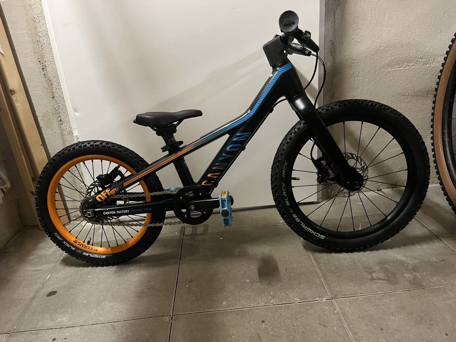

Ich will aus dem Offspring die kaggschwere Automatix rausschmeissen und eine Singlespeed Nabe einspeichen lassen. Das Gerät hat ja horizontale Ausfallenden. Die Automatix hat eine Schraubachse die mit 15er Muttern fixiert wird.
Was für Möglichkeiten habe ich da betreffend einer 32L Nabe mit 135mm Einbaubreite. Könnte ich auch eine reguläre Nabe mit Singlespeed-Kit und solchen Spannern verbauen 🤔
Oder muss ich eine spezielle Nabe mit Schraubachse verwenden, wie z.B. diese:
https://www.trialmarkt.de/de/naben/hr-naben-135mm/hr-nabe-trialtech-sport-135mm-disc-32-loch
Für die Hope Pro 2 Evo ab es eine Achse mit Bolts. Ich hatte mir mal Adapter drehen lassen und dann mit den https://bbbcycling.com/ch_de/bqr-03-wheelfixed gearbeitet
