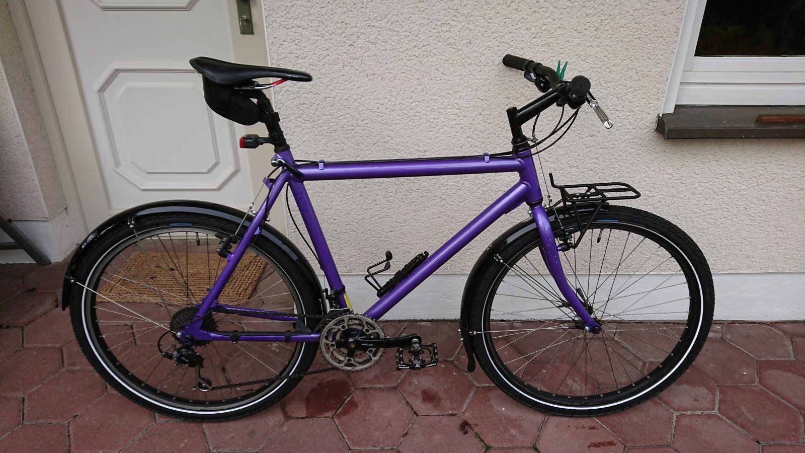

So, wie es ausschaut, benötige ich nur noch eine Hilfe/Info für den Wiederaufbau:
Welchen Durchmesser hatten die Sattelstützen der violetten Adventure XRs mit oben außen verlegten Zügen?
31,6/31,8/32mm?

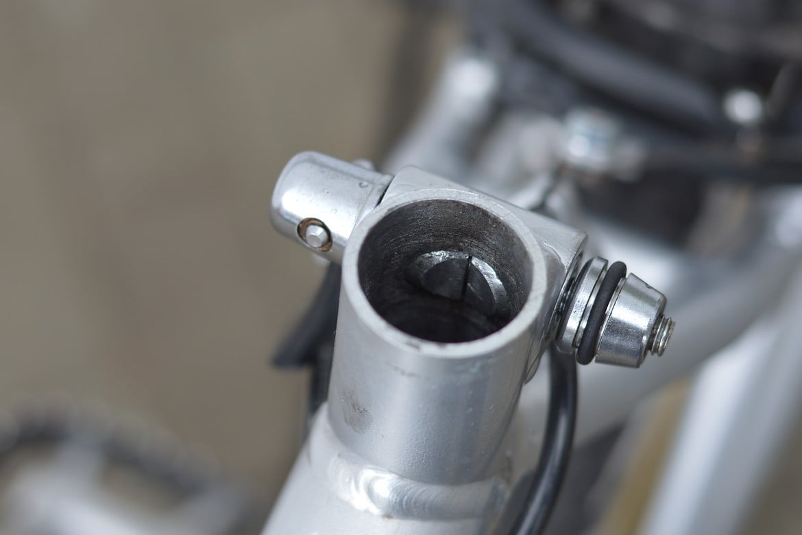

Sieht die Klemmung bei Deinem Kettler zufällig so aus?
Meins (Bilder) ist zwar ein FRAMEWORK, aber KETTLER hatte meines Wissens die gleiche bzw. ähnliche Lösung.
Wenn ja, würde ich eine Distanzhülse* und eine (Standard-)Sattelstütze in 27,2 empfehlen.
Einen schönen Abend wünscht
kalihalde
*zum Schutz der Sattelstütze vor Verformung
kalihalde
Ja, genau so sieht die Klemmung an meinem aus!
Ist diese Klemmung so materialmordend?

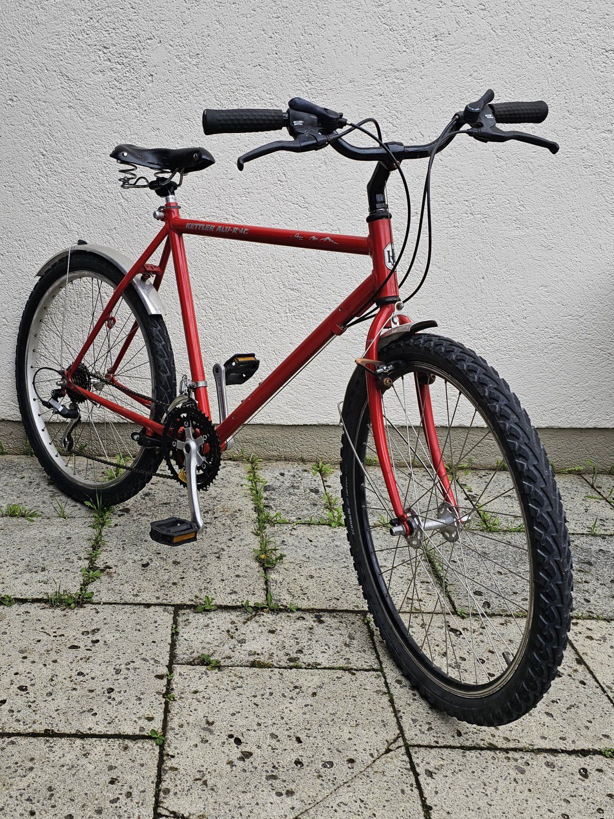

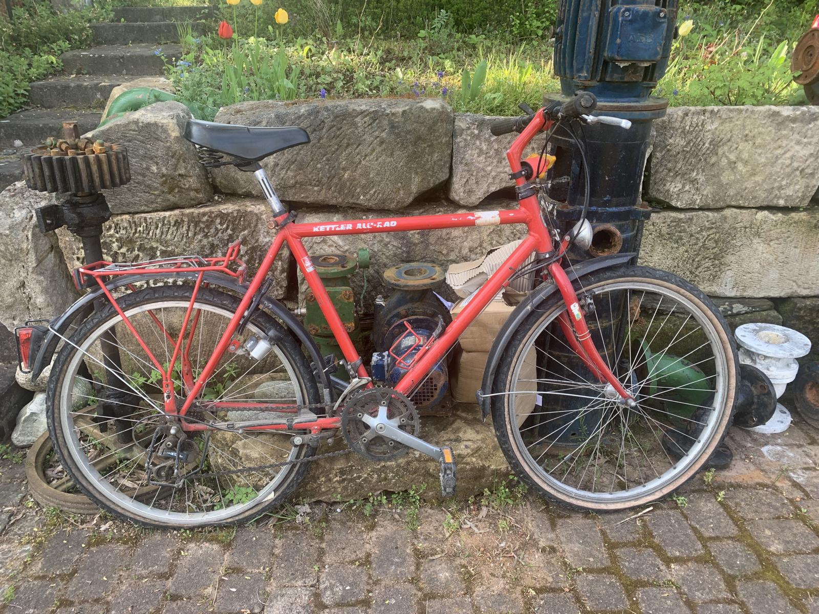

Hab ich vorn paar Monaten vorm Schrott gerettet. Nachdem bei meinem alltagsrad der Rahmen n riss bekam, war ich froh Ersatz zu haben. Wahrscheinlich mehr Jahre als Kilometer auf Buckel das Rad :) Reifen, Bremsbeläge, Züge, Sattel, Lenker, Schutzbleche neu, bzw. aus dem Lager. KonuslAnhang anzeigen 1277499ager, Speichen und Schaltung gewartet und läuft jetzt echt schön!
Könntest du bitte mal bei dem Rad schauen, welchen Durchmesser die Stütze hat, wenn du mal einen Moment Zeit hast?

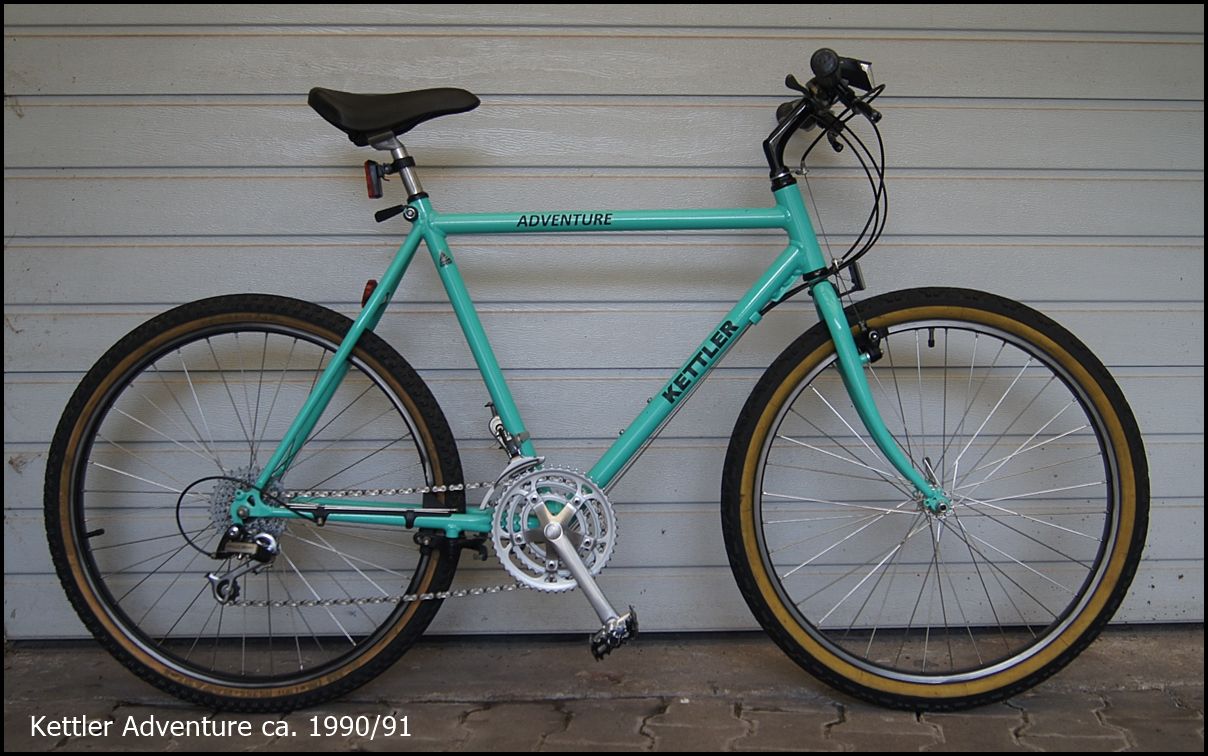

Hallo,
nachdem @fietskrokodil mich hier ermutigt hat
https://www.mtb-news.de/forum/t/der...sic-teil-thread.566131/page-252#post-18854090mein Radl in der Kettler-Galerie vorzustellen, komme ich dem mal nach.
Ich will hier nicht alles wiederholen, deshalb fasse ich mich kurz :
Heute war ausführliche Putz- & Flickstunde ( soviel gabs da gar nicht zu machen, da das Rad top gepflegt war ) und persönliche Einstellungen, sowie ein leichtes optisches "Tuning" / Decals.
Das Rad holte ich in diesem Zustand ab, hier noch mit den Einstellungen des Vorbesitzers :
Das war mir dann doch zu "bequem"...für mich musste die Sattelstütze weiter raus und der Vorbau deutlich tiefer !😊
Mit dem Vorbau gab es eine ulkige Überraschung - ich löste die Klemmschraube und wollte den Vorbau einfach tiefer reindrücken, aber es tat sich nichts !
Okay, das kennt man ja schon - vermutlich Klemmkeil festgefressen.....also leichter Hammerschlag auf die Klemmschraube, Klemmkeil löst sich.
Soweit okay .....ich ziehe den Vorbau erst mal etwas raus, bewege ihn hin und her um die Gängigkeit zu prüfen......da gibt es nix zu meckern.
Nun will ich ihn wieder tiefer setzen und wieder - STOP ! Häh ??🤪
Also ziehe ich das Ding komplett raus und staune nicht schlecht : der Schaft ist unten dick lackiert. So dick, dass er im engen Gabelschaft eben nicht mehr weiter reingeht ! Irre...🤪
Mit einem Mini-Dremel habe ich diese "Lackierung" vorsichtig abgeschliffen. Danach alles nochmal feinst geschliffen/geglättet - und siehe da : schon flutscht der Vorbau rein, wie er soll !👍
Die Schriftzüge habe ich mir auf bedruckbarer, transparenter Klebefolie selbst ausgedruckt und mit Klarlack versiegelt, damit sie hoffentlich zumindest eine Zeit lang wetterfest sind.

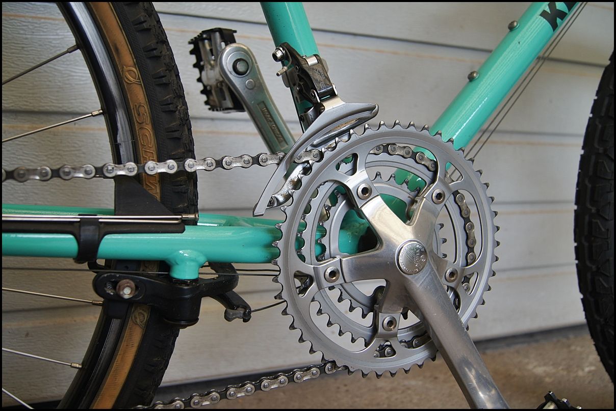

Die Ausstattung des Rades ist nach meiner Sichtung wie folgt :
  • Adventure Rahmen 2. Generation wg. Gusset am UR/SR 1990/91 ???
  • Schaltwerk Suntour XC-Expert
  • VR Bremse DiaCompe XC-E
  • U-Brake Shimano Deore XT-U660
  • Schaltgriffe Suntour Express Accushift Plus 7s
  • Umwerfer Suntour XC-E
  • Sattelstütze SR Laprade
  • Sattel original Kettler Sattel mit Aufschrift "Kettler Alu Rad " hinten
  • Felgen Rigida Al ( konnte keine nähere Typbezeichnung finden )
  • Reifen Schwalbe Offroad Safari-I
  • Kurbel Sugino AC 110
und hier nun endlich Fotos, die Währung in jedem Forum.....
So siehts jetzt aus :
Mad old Micha in seiner Schrauberbude : der Selbstauslöser hat leider , oder Gott sei Dank , unscharf fokussiert🫠
Bike-Details :
Grüße aus dem Kettler-Universum !
Micha
P.S.: komisch, erst jetzt bei den Bildern fällt mir auf, dass ich mir mal das linke Pedal anschauen muss. Da ist das Gewinde so lang, dass es auf der Kurbelrückseite noch etwas rausguckt ??🤔
EDIT : nach Hinweis eines professionellen Schraubers aus dem Rennrad-Forum könnte es sein, dass bei der Kurbel links wohl eine Reparatur-Gewindehülse verbaut wurde. So erklärt sich das "Rätsel".

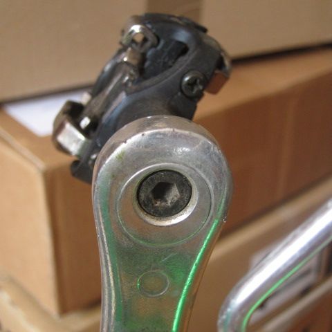

...dass bei der Kurbel links wohl eine Reparatur-Gewindehülse verbaut wurde.
Ich habe hier auch eine Sugino-Kurbel, bei der es an der linken (und nur an der linken) so aussieht, ohne daß das eine Reparaturhülse ist:
Bloß das Gewinde guckt nicht raus...
Auf dem Bild der „AC110“ bei Velobase sieht das auch so aus...
Quelle: →Velobase, Sugino AC110
jetzt mal Detailbilder - zugegeben, schön sieht es nicht aus, aber es hält.
Wie @MS-83 vollkommen richtig schrieb, ist das bei den Sugino-Kurbeln so gelöst, dass es bei der Gußform so aussieht, als säße die Pedalachse außermittig.
Hier mal die seltsame Reparatur-Lösung (??) auf der linken Seite. Ein Versuch, das Pedal auszuschrauben, scheiterte übrigens selbst mit einem 1m Hebel ! Das Pedal sitzt bombenfest.
Ich fahre das erst mal so - es sieht nicht schön aus, aber die Funktion ist offenbar keineswegs beeinträchtigt.
Hier im Detail, da ist gar kein Gewinde mehr sichtbar, sondern nur eine Art Plastik-Ummantelung.
So sieht es normal auf der Kurbelseite aus :

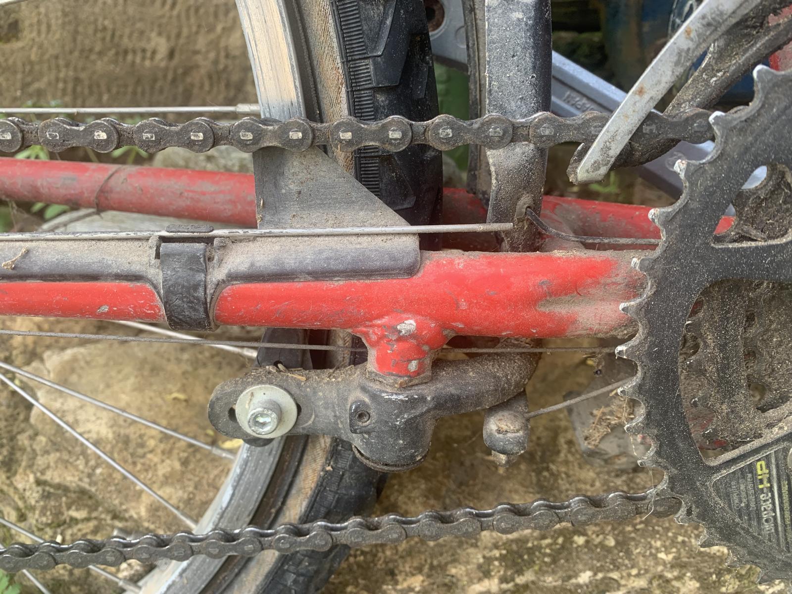

Ich fahre das erst mal so, denn funktionieren tut ja alles. Wenn irgendwas nicht in Ordnung sein sollte, kommt halt eine andere Kurbel dran. Die Sugino AC110 ist ja kein Kultur-Gut....
Oh Mann..ich Idiot !!
Es ist ein Magnet für einen Trittfrequenz-Sensor !!!!
Hatte mich gar nicht getraut, das Ding anzupacken, weil ich die gane Zeit dachte, es gehöre zur Pedalachse !!🥵
War jetzt schnell inner Bude und habe das Ding mit leichter Gewalt abziehen können - es ist tatsächlcih ein kräftiger, kleiner Magnet !! Megapeinlich......
