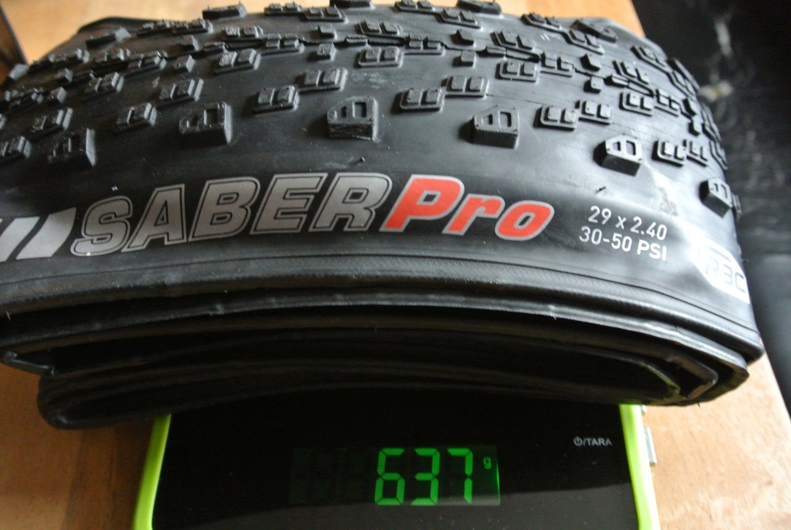

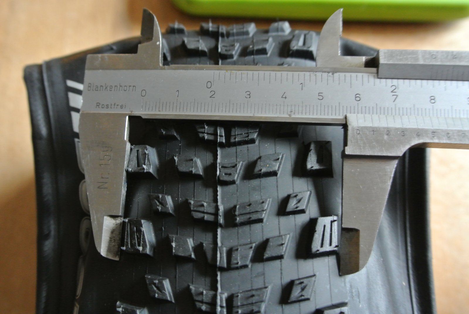

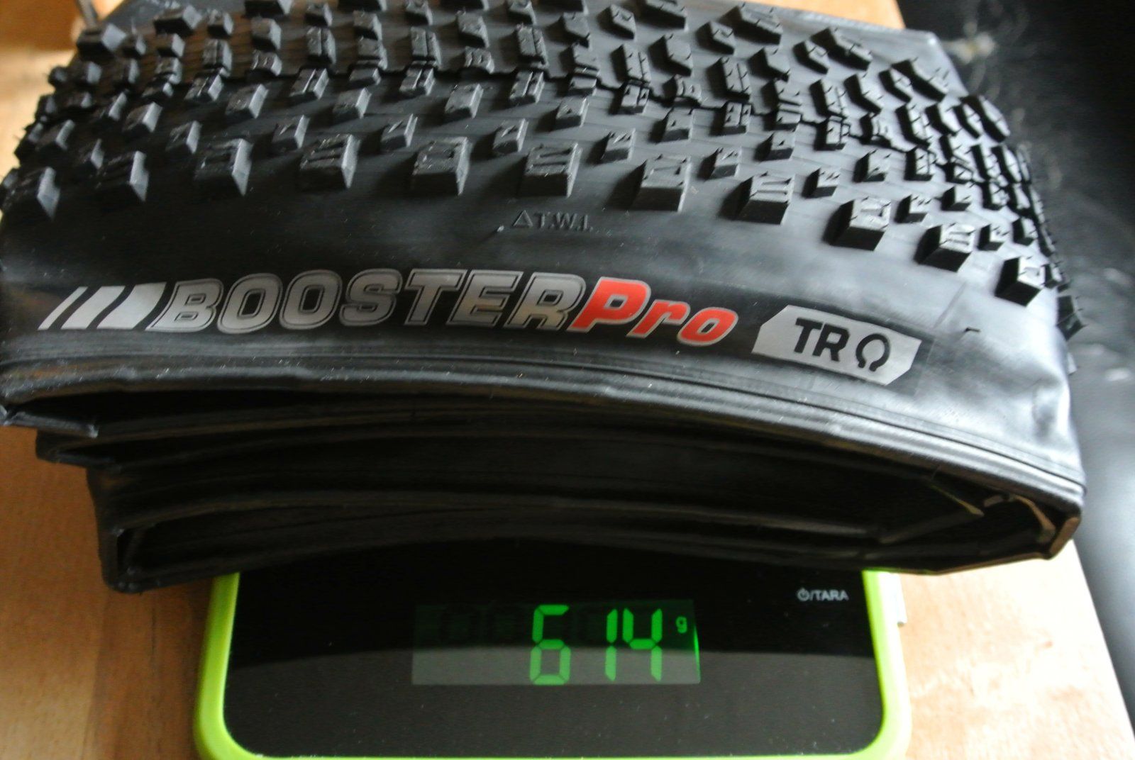

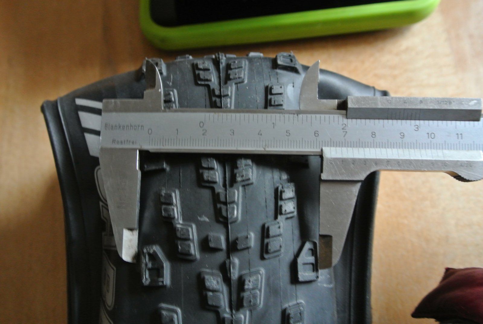

Hier meine neuen Kenda
Saber Pro R3C ( pure racing compound 120 tpi ) TR 29 x 2.4 637 Gramm > Breite Profil 65mm gemessen im flachen Zustand
Booster Pro TR 29 x 2.2 614 Gramm > Breite Profil 60mm gemessen im flachen Zustand
Gekauft bei BC letzte Woche

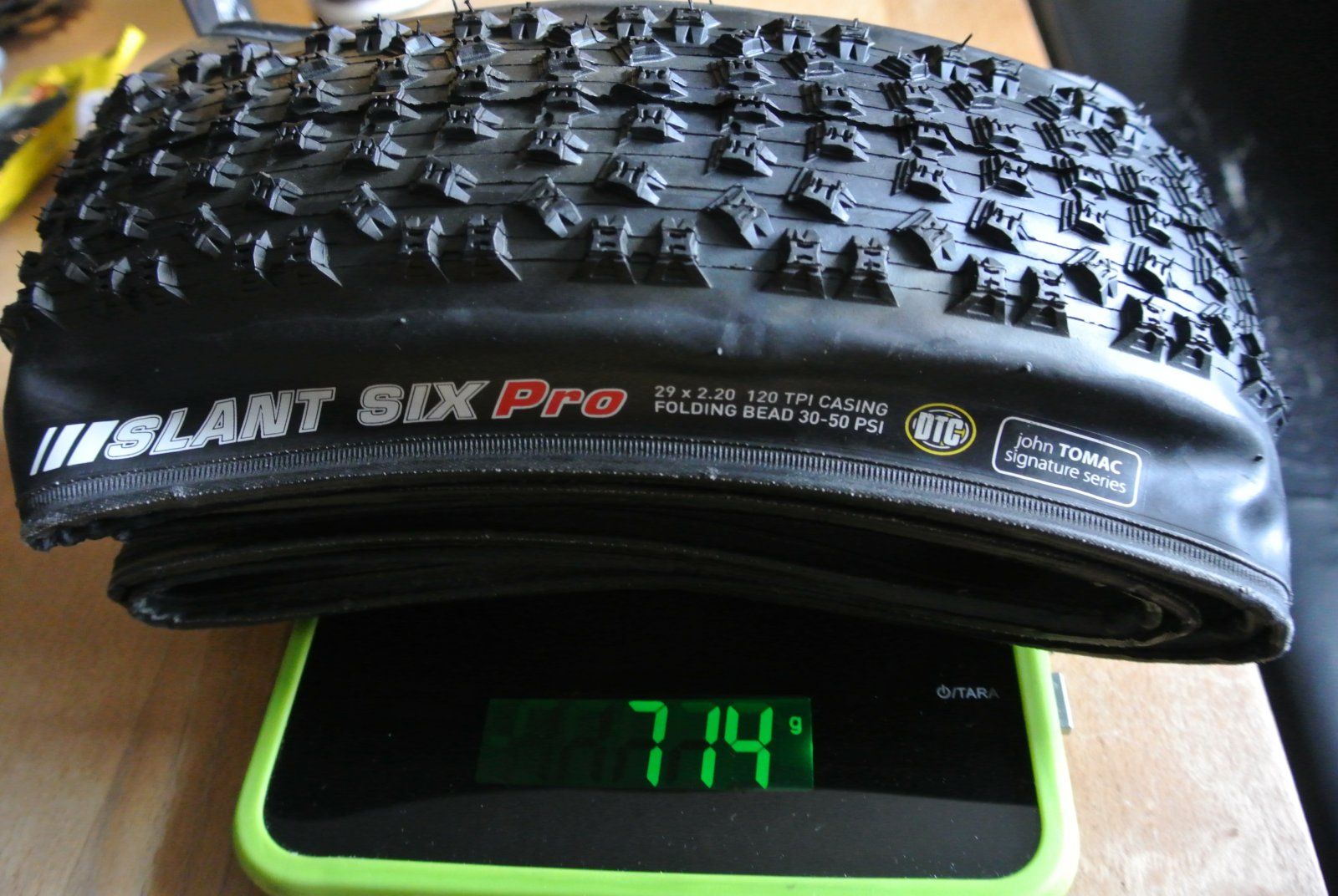

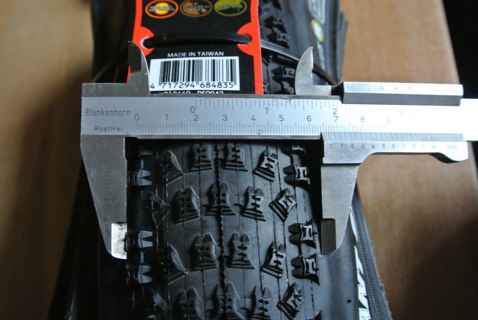

Und noch der Kenda
Slant Six Pro 29 x 2.2 von 2019 John Tomac signature Serie angegeben mit 757 Gramm Gewicht 714 Gramm
Breite Profil 67mm flach ermittelt.
Es scheint so das die neueren aktuelle Reifen schmaler vom Profil und schwerer zugleich geworden sind.
Wenn im gleichen Maße die Pannensicherheit nochmals verbessert wurde soll es recht sein aber eine Abweichungen von 7mm bei 2.2 Breite vom neuen Booster - 29 x 2.2 - 60mm und dem 2019 Slant 29 x 2.2 - 67mm ist schon Krass

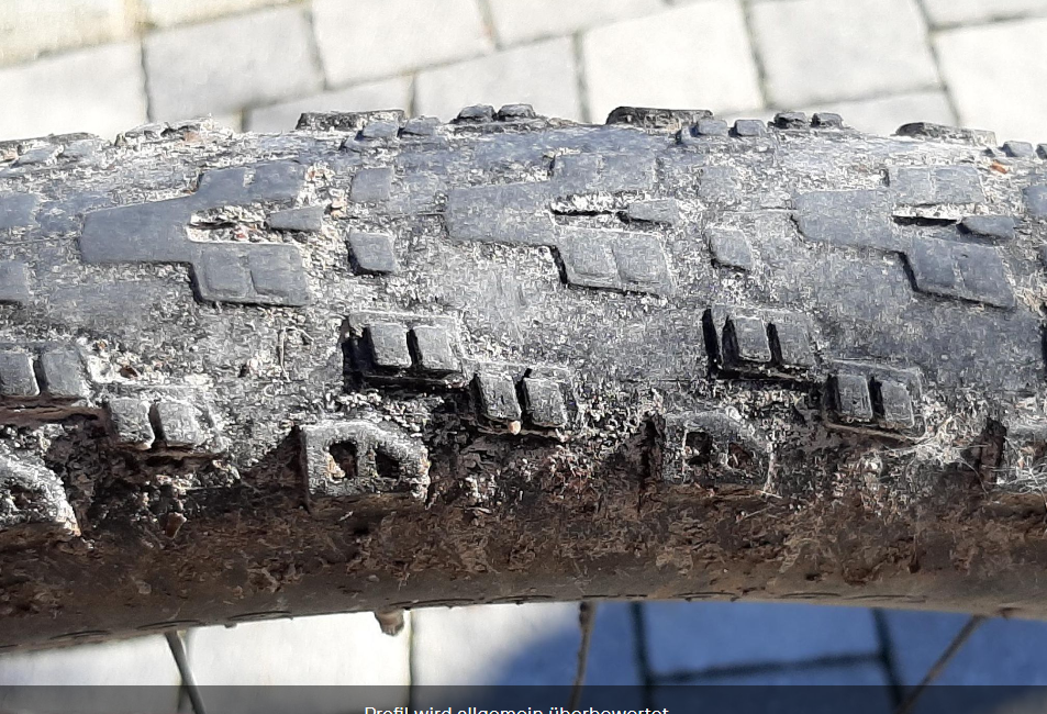

Heute frisch gemessen
Mein schon länger montierter hellcat hat in 29x2,4 gut 59mm auf einer 25mm Felge
Passt MIR fast ideal von der bevorzugten Reifenbreite
Da schaut der Helldriver in 29x2,4 hinten auf gleiche Felge mit nicht mal 58mm auch auf Grund des Profils wie ein Kinder Reifen aus im Vergleich. Ist aber erst frisch montiert und weitet sich vielleicht noch.
sicher, dass der Saber ein TR ist? das Gewicht würde zu SCT passen.
vergleich doch mal das "Griffgefühl" der Seitenwände vom Saber und Booster.
den 2.4er Saber, welchen ich drauf hab, hat irgendwas um die 550g gehabt. (Habs leider nicht genauer im Kopf/zur Hand)
Wie ich ja bereits vor einigen Wochen schrieb, hat Kenda offenbar die Dimensionen seiner Reifen angepasst. Die 2.2er sind nun "echte" 2.2er mit ca. 55,5 mm Breite und wenn man was breiteres möchte, muss man zu einem 2.4er greifen, die dann leider auch etwas schwerer sind.
Ich habe über bike components versucht eine Aussage vom Hersteller oder Importeuer zu diesem Sachverhalt zu bekommen, aber seitens des Import hieß es lediglich, dass die Dimensionen angepasst wurden. Antwort von Kenda selbst steht noch aus.
Das ist schade, denn der alte 2.2er Saber und Honey Badger waren ganz schön mächtige Teile bei einem recht niedrigen Gewicht.
