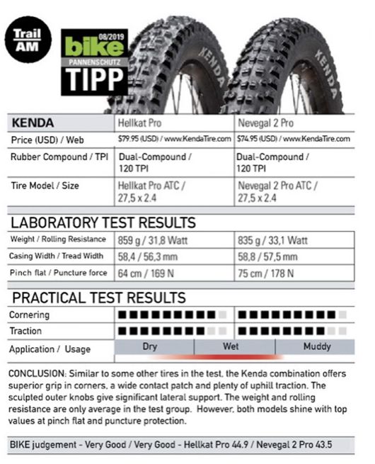

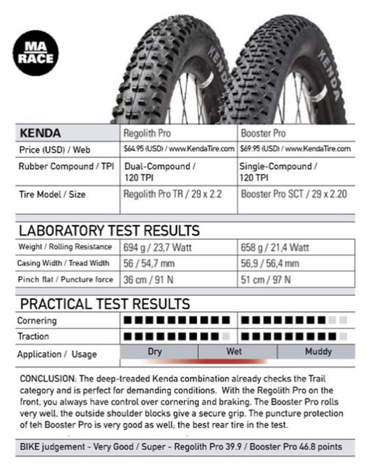

Er meinte den Test in der Bike wo XC-Reifen (Regolith) und Trail-/Enduro-Reifen (Nevegal) getestet wurden
Der Nevegal rollt schon wesentlich schlechter als der Regolith

In dem Bike Test wurde der Regolith in der Kategorie “Marathon“ am Vorderreifen und der Nevegal in der Kategorie „All Mountain“ getestet. also schon mal zwei komplett unterschiedliche Einsatzbereiche. Zudem wurden diese in unterschiedlichen Breiten getestet.
Das ist der Regolith in 29x2,2 mit der leichten TR Karkasse. Ich hab den 29x2,4 mit der stabileren SCT Karkasse.
