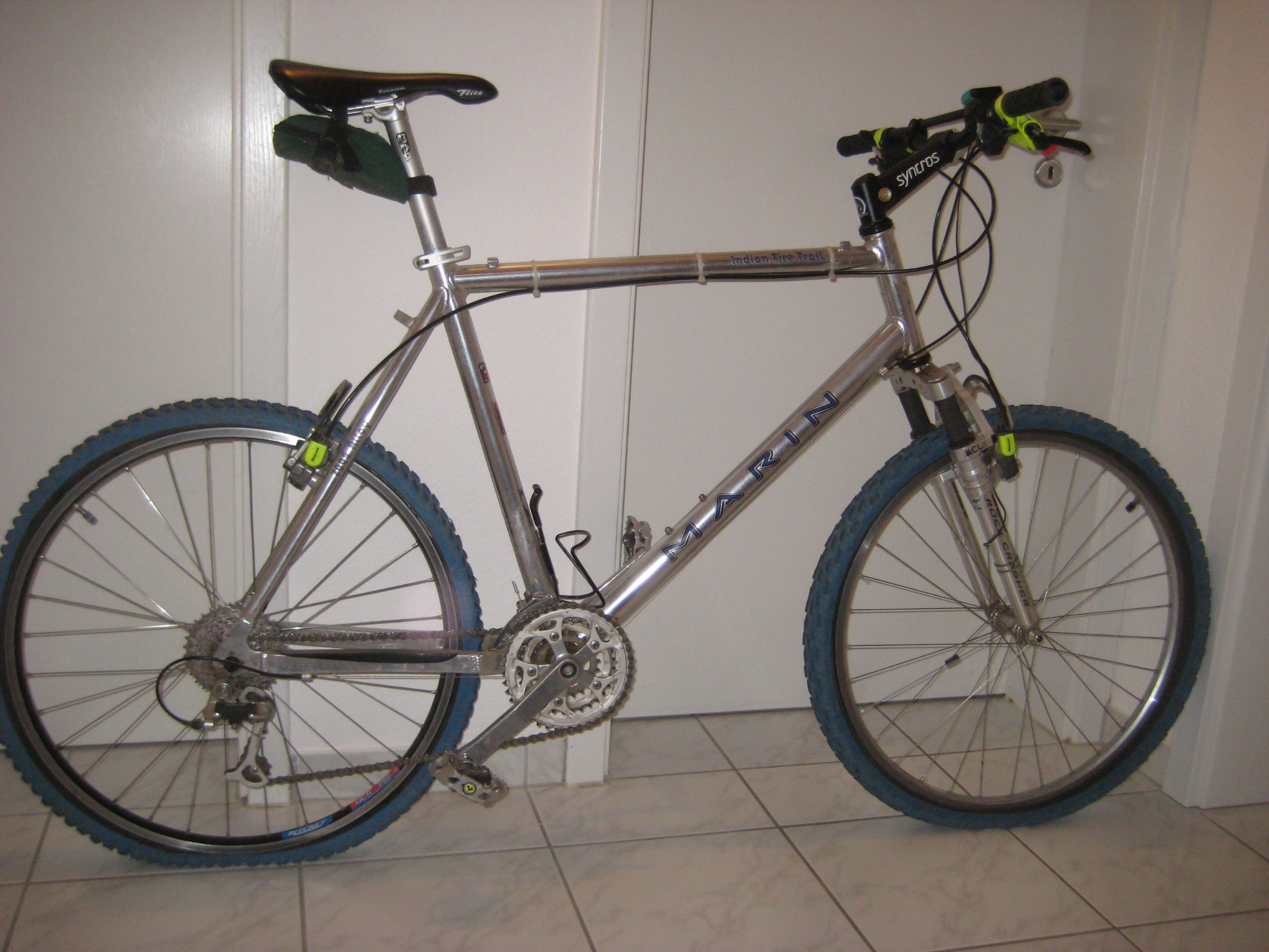

Es gibt keine Nummer größer :D
In der Realität sieht's (wie so oft) net ganz so schlimm aus.
Ich finde es geht auch.
Früher bin ich ein 20,5" Marin gefahren, weil es nichts anderes gab.
Das war in Verbindung mit den 26" Rädern optisch sehr grenzwertig und vom fahren sowieso! :p
