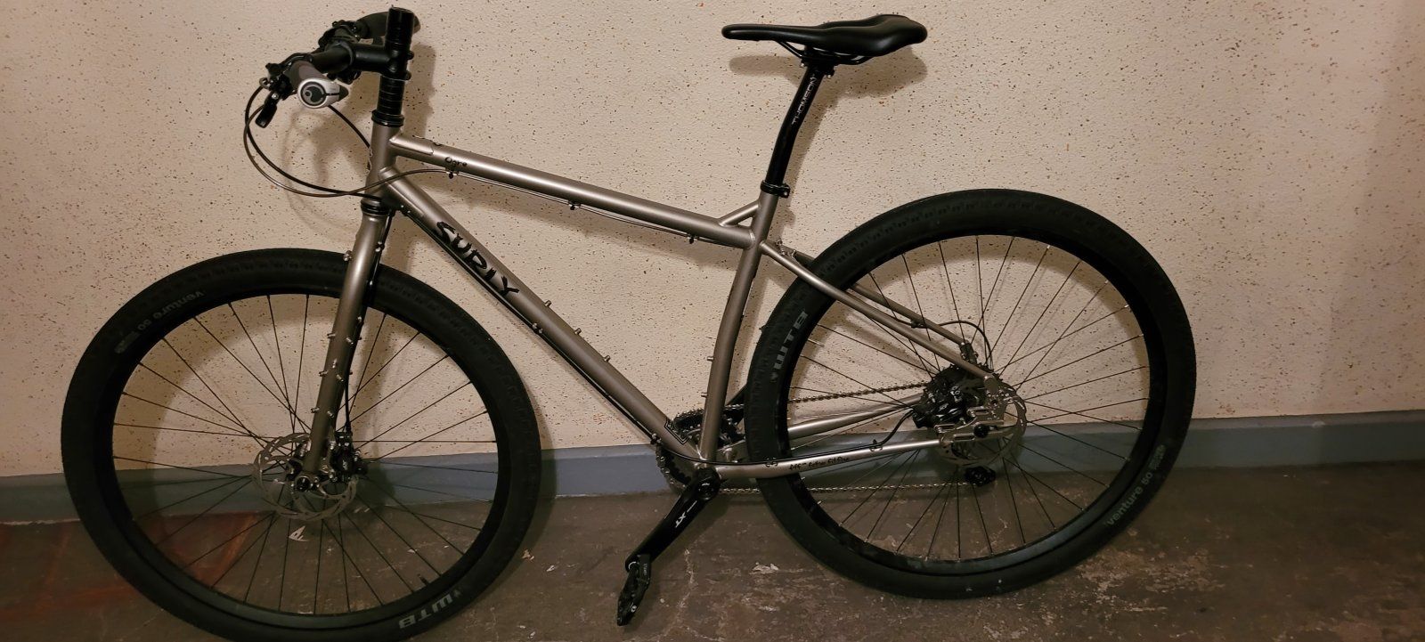

Hallo Leute,
Heute habe ich mein neues Rad aufgebaut. Es ist noch nicht fertig. Aber für eine Probefahrt hat es gereicht. Der Vorbau muss etwas länger. Der Lenker etwas tiefer.... aber eins nach dem anderen.
Ich will es als Allwetterrad aufbauen. Mit Schutzblechen, Gepäckträger und festem Licht. Ein SON 28 ist schon drin.

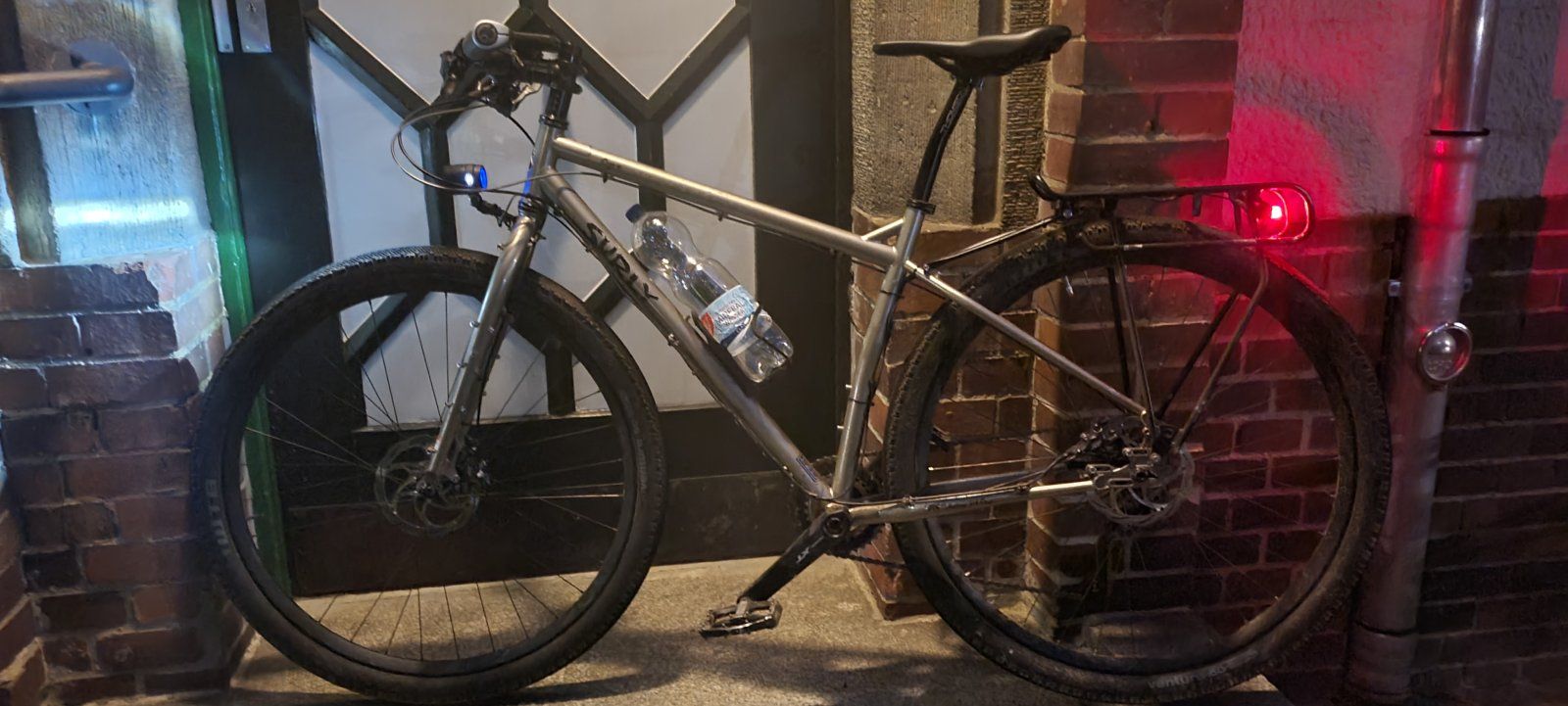

Kleines Update:
Jetzt fehlt nur noch ein Umwerfer bzw. die Lösung für den fehlenden Gegenhalter und die Schutzbleche.
Das Rad macht echt Laune.
