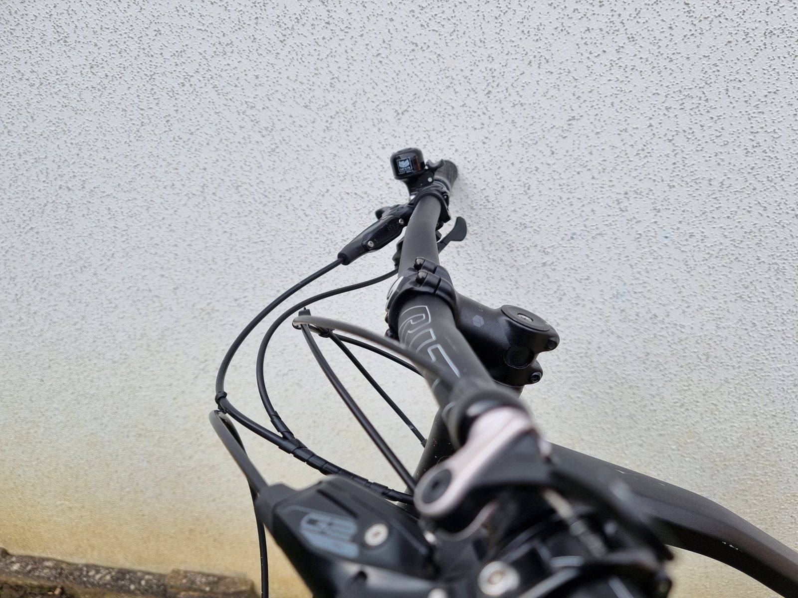

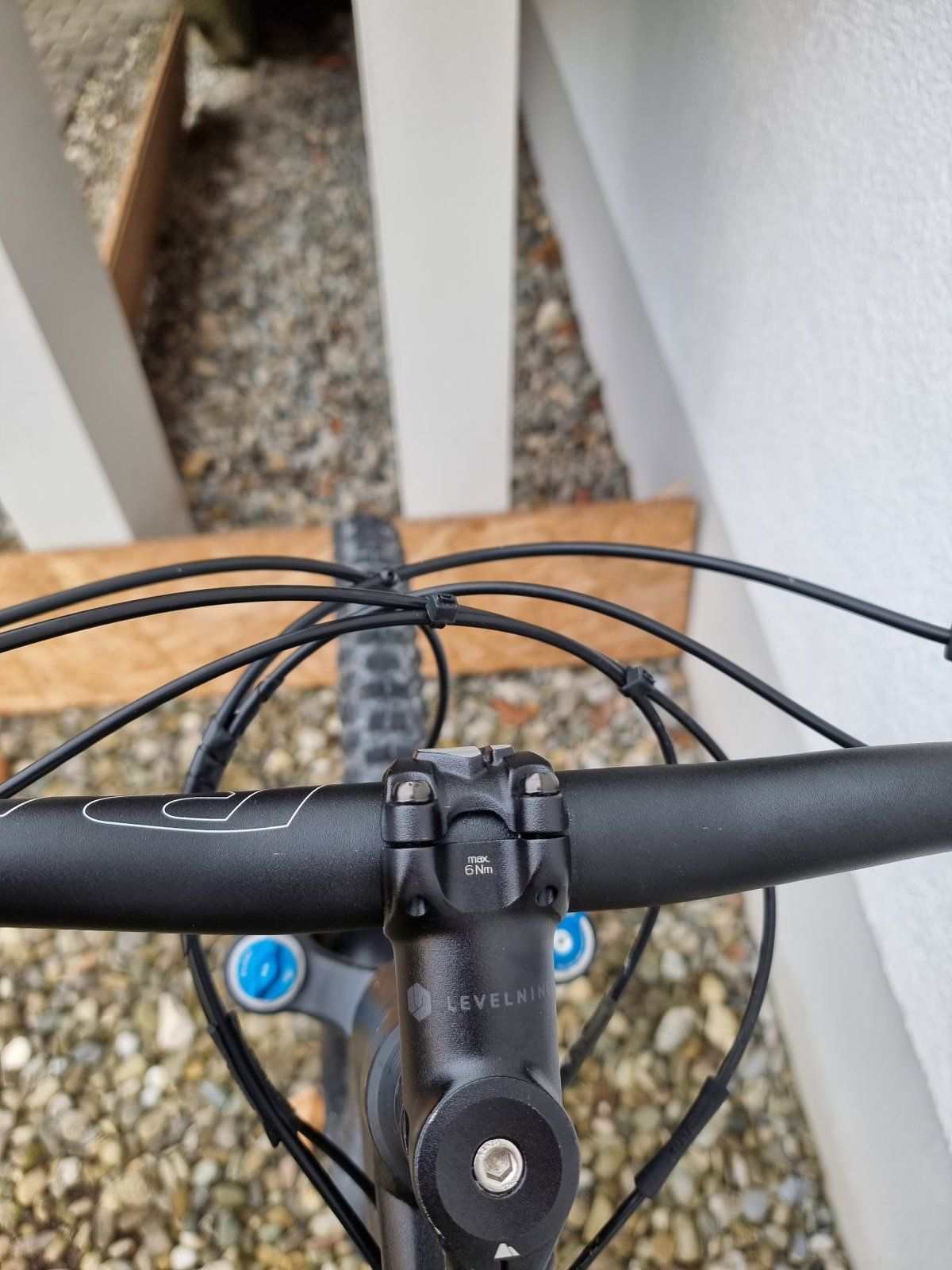

Noch eine Frage zur Montage der SL Mono: ich habe einen ziemlichen Kabelsalat am Lenker (3x10 Schaltung + Dropper :D), kann man denn die SL Mono auch so weit nach oben rotieren, dass sie über die Kabel scheint? Auf den Produktfotos sieht das Ganze ja schön aufgeräumt auf https://www.lupine.de/produkte/fahrradbeleuchtung/fahrradbeleuchtung-(stvzo)/sl-mono
Etwas hoch rotieren kann man schon, aber es soll ja die Strasse nach unten beleuchtet werden. Daher sieht man dann schon etwas die Kabel auf dem Boden. Lässt sich wohl nicht vermeiden.
Sinnvoller wäre wohl, die Lampe so weit wie möglich nach vorne zu bringen.

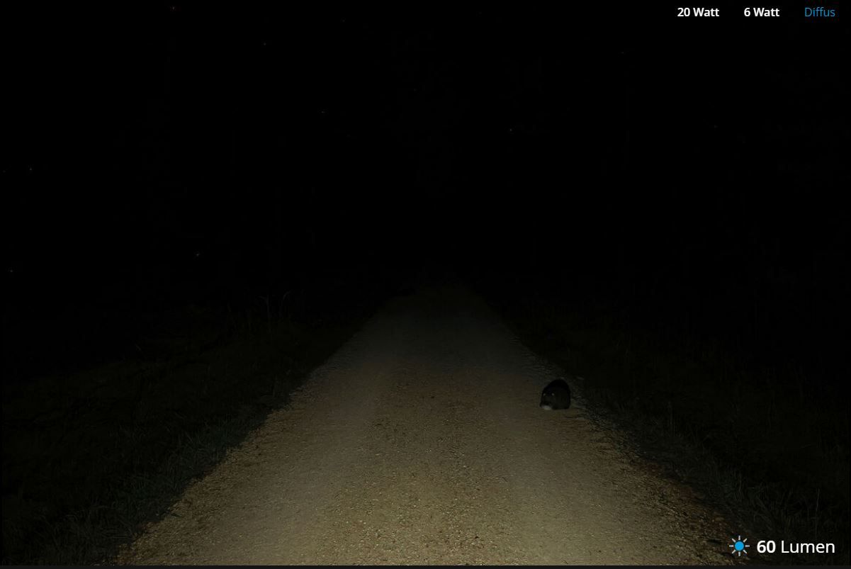

Das ist die Lupine runtergedimmt.

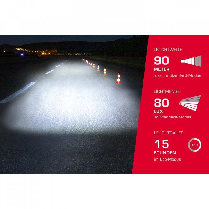

Das ist die Sigma Aura 80 mit StVo.
Was willst du denn mit dem Ausleuchtungsbild zeigen?
Tatsache ist doch nun unbestreitbar, daß jede Offroadlampe ein Rundum-Strahler ist, der jedem aus jedem Winkel direkt in die Augen blitzt. So sind alle Offroadlampen nun mal konzipiert. Deshalb dürfen diese Dinger auch nur im Offroadbereich verwendet werden, wo die niemanden verblitzen können.
Auf der Strasse ein absolutes No-Go.
Und wenn du einfach meinst, daß speziell deine Offroadlampe durch herunterdimmen auf der Strasse keinen anderen verblitzen, dann ist das im besten Falle einfach selbst eingeredeter Selbstbetrug, und nach StVZO sowieso absolut illegal.
Ich habe selbst auch mal so gedacht und habe zum Test eine schwache Helmlampe mal an den Lenker geschraubt, heruntergedimmt so weit geht, und mich dann 10m vor's Rad gestellt. Einfach nur grausam da reinzuschauen! Das Thema Helmlampe auf der Strasse war dann für mich erledigt und ich habe mir dann ne ordentliche StVZO-Lampe zugelegt.
Das solltest du auch mal so tun, anstatt andere Menschen in der Öffentlichkeit zu verblitzen, weil du weisst, daß die auf der Strasse illegal sind. Anscheinend denkst du selbst nur Schwarz/Weiss, wenn du dir dein Tun schönredest.
Einfach mal drüber nachdenken. ;)

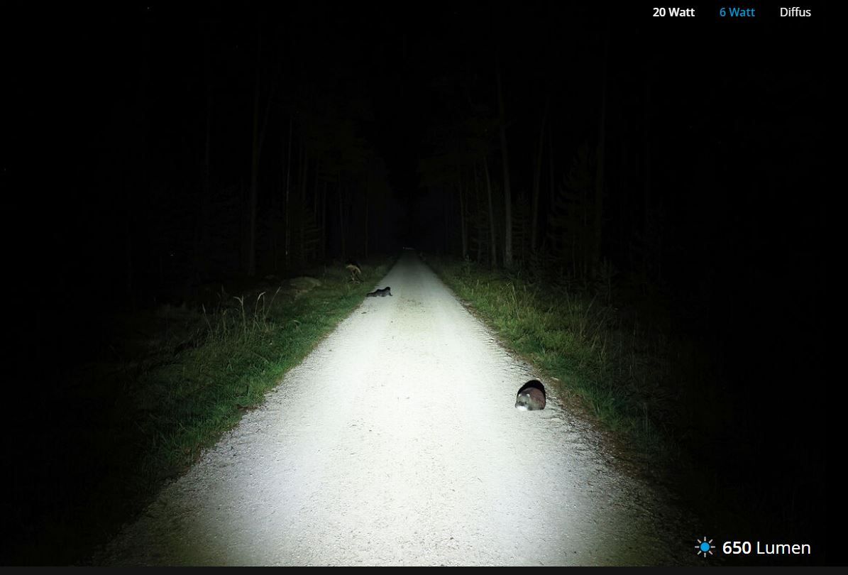

Ich könnte verstehen wieso du dieses Fass aufmachst, wenn ich in in einer von diesen Stufen hier im Straßenverkehr teilnehmen würde
Statt dessen nutze ich diese Stufe
Ich nutze sie um besser gesehen zu werden, weil bereits bei 15khm die Leuchtweite geringer ist als die Strecke die ich zurücklege.
Hier erneut das Beispiel wie weit eine StVo Lampe leuchtet. Mit dieser Lampe kann ich 25khm und mehr fahren und sehe was. Mit meiner Leuchtstufe oben ist es nicht möglich.

Außerdem widerlegen diese Bilder eindeutig deine Aussage dass diese Lampen in jedem Winkel abstrahlen. Das ist wohl deutlich erkennbar nicht der Fall.
Jede falsch eingestellte StVo Lampe wird den Verkehr blenden, genauso wie eine Helmlampe. Macht deswegen aber eine nicht StVo konforme Lampe damit nicht besser.
Du wirst auf alle Fälle den Lupine Flexmount Schnellspanner brauchen, aber auch der ist keine Garantie. GGfs ist eine Nano besser, die könntest Du über dem Lenker befestigen (weil kein Akku nach unten ragt). Ansonsten: Bar-extender o.ä.
vielen Dank für deine Hilfe → dann werde ich doch zur Ixon Space greifen. Sie sieht zwar nicht so gut aus wie die Lupine SL Mono, sitzt dafür aber ohne extra Adapter auf dem Lenker. Außerdem ist sie gut 50 € billiger (die ich dann in eine extra Helmlampe investieren kann, falls ich doch öfters abseits der Straße unterwegs sein werde :awesome:)
