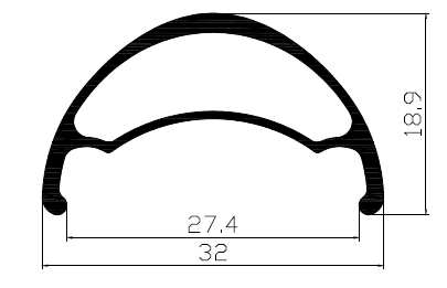

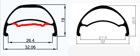

Ich hab uebrigens ein schoenes, wenn auch laengliches, Video gefunden, wo einer das Felgenprofil quasi von der 'nicht-tubeless' auf die 'tubeless' Version 'umruestet.
Wie man im Vergleich der Bilder von @ploerre schoen sehen kann, ist der Unterschied genau das hier:
und das rote 'baut' er quasi mit Klebeband 'nach'
Wenn man das tut, kann es IMHO auch kein echtes Problem geben.

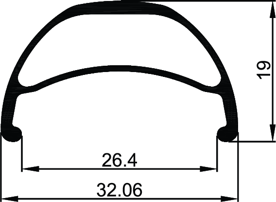

das ist offensichtlich nicht die TL Version. Die unterscheiden sich schon deutlich. Sowas kann funktionieren, kann aber in Grenzfällen auch schiefgehen.
Deine Version:
https://www.weinmanntek.com/product/2/5/47
TL Version:
https://www.weinmanntek.com/product/21/53
Also jetzt stehe ich schon etwas am Berg. Auch bei den Weinmann Felgen ist das Hörnchen der Unterschied und die "Biegung" von diesem. Was soll sich ändern, wenn ich nun viel Klebeband auf meine Felge pappe? Das ist auch immer viel Gewicht! Und wenigstens dann bin ich sicher nicht mehr leichter unterwegs wie mit Schläuchen. Nein, das scheint mir keine gute Idee zu sein.
Mit dem Klebeband da habe ich schon mehr Märchen gehört als vom Rotkäppchen. Das Band dient einzig und allein dazu, die Löcher für die Speichen zuzukleben. Zuverlässig und es darf nicht zu schwach sein, sonst beult es sich durch den Druck im Reifen in die Löcher und kann reißen, dann verliert man die Luft in die Speichen Löcher. Da braucht es allerdings einiges zu.
Es muss gut am Felgenboden aufgeklebt werden, weil es sonst mit der Zeit von der Dichtmilch unterwandert werden kann und sollte am besten über die Breite des Felgenbodens reichen, dass es eine möglichst große Fläche hat, an der es aufgeklebt ist.
Absoluter Schwachsinn ist aus meiner Sicht, wenn jemand behauptet, es solle bis in die Flanken der Felge reichen. Da hat es nichts zu suchen, denn sonst arbeitet es nicht nur der Reifen mit der Zeit auf, sondern es erschwert auch die Abdichtung zwischen Reifen und Felgenflanke, weil es unregelmäßig ist von der Oberfläche her, durch Blasen und Falten, die sich unweigerlich beim verzweifelten Versuch, ein ebenes Band an extreme Formänderungen der Fläche, auf die es geklebt werden soll, bilden. Zudem wird es aus dem gleichen Grund wieder von Milch und Dreck unterwandert und löst sich dann mit der Zeit. Der Reifen muss direkt durch den Luftdruck an die Felgenflanken gepresst werden und über diese die Dichtheit garantieren, wobei die Dichtmilch dann dafür sorgt, dass Unregelmäßigkeiten ausgeglichen werden, die mit der Zeit zwischen Felge und Reife wandert, wo Luftverlust vorliegt. Das funktioniert im Normalfall einwandfrei.

Für eine Tubelessfelge gebe ich dir absolut Recht. Bei einer nicht-Tubelessfelge kann das aber noch eine andere Funktion haben.
Die Hörnchen (rote Pfeile) halten den Mantel auch ohne Luft erst mal im Felgenbett fest. Um das zu überwinden, braucht man etwas mehr Luftdruck, bis der Mantel dann mit einem "Plopp" reingeht. Je breiter die Felge ist, desto wichtiger sind die Hörnchen. Auf einer sehr schmalen Felge hält der Mantel durch die eigene Spannung schon besser.
Der Boden von der Felge (blauer Pfeil) darf nicht zu tief sein. Eine gewisse Tiefe braucht man, sonst lässt sich der Mantel nicht montieren. Danach sollte der Rulst vom Mantel lose auf dem Boden anliegen, damit eine schwache Abdichtung vorhanden ist. Sonst kann man auch mit einem Kompressor nichts mehr ausrichten. So wie ich die Bastelgeschichte verstehe, wird bei einer zu tiefen Felge der Boden mit Klebeband etwas erhöht, so dass der Mantel die zum Aufpumpen benötigte Dichtung erzeugen kann.
Der Umbau bleibt halt eine Bastellösung, ich finde, das muss jeder selbst entscheiden, ob es der Aufwand und das Risiko Wert ist.
