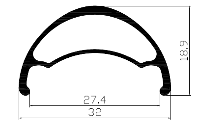

Ich habe nochmals nachgeschaut, welche Felge am Bike ist. Es ist ein Superiore XP 919/2018er Bike. Deshalb waren die ersten Angaben dazu leider falsch. Die scheinen in jedem Jahr die Teile zu ändern.

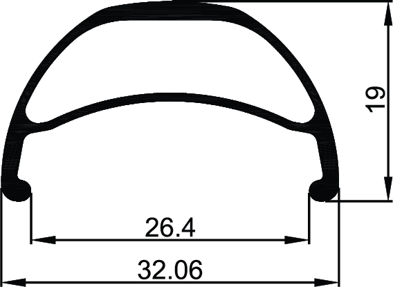

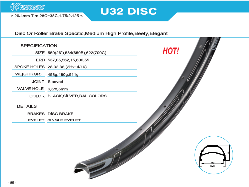

Die Felge am 2018er Bike ist ein anderes Modell:
WEINMANN U32 DISC RACE 32H

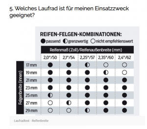

Da kommt man zu folgendem Profil, wie auf dem zweiten Bild. Das Innenmass ist also 26.4. Damit ist die Kombination mit den Maxxis Ardent 29x2.40 eigentlich unproblematisch(?).
Dennoch war das vordere Laufrad nach dem Sturz ohne Luft. Weil sonst keine Beschädigungen da war und sich der Reifen auch wieder problemlos pumpen liess, muss es irgendwann den Reifen von der Felge gehoben haben. Um auszuschliessen, dass dies Ursache des Sturz war, werde ich den Reifen dennoch in der Breite reduzieren und auf einen Schwalbe Racing Ray in der Dimension 29x2,25 wechseln.

  • 2020-06-07 10_35_25-Die 13 wichtigsten Fragen rund ums Laufrad - mountainbike-magazin.de – Opera.png
