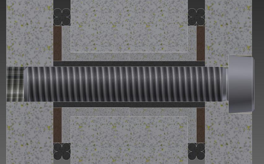

Ja da habe ich tatsächlich die Linien vergessen. Ups.
Es wird genauso gemacht, wie du es gesagt hast. Zuerst werden die Flanschlager in den Horstlink gesteckt. Danach wird die Hohlachse durch das Lager geführt. Links und rechts steht dann noch ein Millimeter der Achse aus dem Lager heraus. Darauf werden die Scheiben gesteckt. Danach wird das ganze in die Kettenstrebe geführt und festgeschraubt.
Bei Kona funktioniert das genauso - nur ohne zusätzuliche Scheibe (hier gleitet die Sattelstrebe selbst auf dem Flansch des Gleitlagers) und ohne Dichtung. Schau dir meinen Post mit dem Bild vom Ausfallende des Stinkys an. Da wird nun einfach die Kettenstrebe drauf gesteckt und verschraubt. Auch hier ist das Gewinde in der Strebe. (Das ist ohnehin bei fast allen Räder so - das sollte kein Problem sein.)
Das System mit den Scheiben ist beim Votec so ähnlich - Hier ist aber auch nur eine Scheibe verbaut und die Strebe gleitet direkt auf der Scheibe. Auch hier ohne Dichtung. Beim Votec sitzt in im Horstlink und in der Wippe eine ungedichtete Nadelhülse. Dadurch wird eine Hohlachse geführt. Auch hier stehen wieder jeweils links und rechts ein Millimeter über. Darauf werden die Scheiben gesteckt. Das ganze wird dann in die Strebe geführt und festgeschreibt. Hier ist ebenfalls das Gewinde im Rahme
Nur sind die notwendigen Toleranzen für eine Presspassung bei einem Lager halt ganz andre wie die von einem Gleitlager
Hier noch mal mit Linien. So müsste es stimmen. Denke aber das System ist ersichtlich.
Nicht dass wüsste. IT6 oder 7 ist es für beides, nur die Lage des Toleranzfeldes ist eine andere.
Hier ein Zitat von der IGUS-Webseite: "iglidur®-Gleitlager sind Einpresslager für Bohrungen mit der H7-Einheitsbohrung"
Also Fakt ist dass bei einem eingepressten Kugellager es viel weniger auf den exakten Durchmesser der Bohrung ankommt, als bei einem Gleitlager.
Es gibt Lager die leicht reingehen, welche die schwer reingehen, welche die mittelschwer reingehen, alle halten und es gibt nie Probleme. möglicherweise ist bei dem einen dann das Lager minimal vorgespannt und bei der anderen Bohrung bleibt noch ein kleines bisschen Lagerluft. Beides ist in der Theorie zwar relevant, für unseren Einsatzbereich aber nicht wirklich von bedeutung.
Hast du bei einem Gleitlager die Toleranzschwankungen wie oben, hast du ein ernsthaftes Problem.
Wenn es anders sein sollte, probiers mal aus, einen Bolzen für ein Gleitlager zu drehen, bissl zu wenig und es wackelt, bissl zu viel und es stockt.
Tja Theorie und Wahrheit... Hatte da auch schon Probleme damit. Wobei ich mit den Lagern nur gute Erfahrungen gemacht habe. Wobei ich sagen mus das die immer schon auf verdacht sehr früh gewechselt wurden.
und mal mit geraden linien
Wegen Toleranzen: Man kann ja die schwarze "Hülse" auf Passung machen. Ja kostet auch was. Aber auf dauer sicher billigr als Kugellager.

Das fiese an der Geschichte ist sowieso, dass diese Toleranzproblematik nur eine Rolle spielt, wenn der berühmte "ich-zerre-mal-das-Hinterrad-hin-und-her" Test gemacht wird. Da merkt man halt jedes kleine Kippeln, dass bei den im Betrieb auftretenden Kräften ziemlich irrelevant ist (Flex im Hinterbau und so).
Aber selbstverständlich gehört dieser Test dazu und ich hätte auch keinen Bock auf ein Rad mit wackelndem HInterrad (selbst wenns noch so minimal ist... dann fährt immer ein schlechtes Gefühl mit).
Das bringt mich aber zum nächsten Punkt:
Schaut euch mal die Toleranzen von der Bunddicke der IGUS-Lager an... da frage ich mich wie soll man einen mit Sicherheit axial spielfreien Lageraufbau gewährleisten, ohne das 70% der Lagerungen schwergängig sind, weil der Bund im dickeren Bereich der Toleranz liegt? Beim Dämpfer macht n bissl axiales Spiel in den Lagern nix, das hilft dem Ding sogar sich auf die Toleranzen im Rahmen auszurichten, hat aber nix mit der Seitenstabilität der Hinterbaus zu tun (ausser bei manch einem kackigen Eingelenker vielleicht )
Greez,
Stefan
Hay Stefan,
ich verstehe das Problem nicht so ganz... Das hast du doch beim V.FR ganz genau so gelöst. Dort hast du hast du doch ungedichtete Nadelhülsen verbaut, in denen man die Achse auch einfach verschieben kann. Das axiale Spiel wird doch auch hier nur von den Anlaufscheiben aufgenommen, die ziwschen den Streben bzw. den Streben und der Wippe verbaut sind... und da gibt es sogar nur eine Scheibe, so dass die Strebe selbst über die Anlaufscheibe gleitet und gedichtet ist das ganze auch nicht. Das gleiche Prinzip wie hier, nur dass wir nun statt einer Scheibe zwei haben (bzw. den Flansch und eine Scheibe) und das Lager gedichtet ist.
Bei Kona funktioniert das auch ohne axiales Spiel. Auch hier nicht gedichtet und nur eine Anlaufscheibe über die die Strebe gleitet.
Edith sagt übrigens, dass auch die meisten Naben mit einstellbarem Lager den "ich zerre mal am Hinterrad Test" nicht bestehen, außer man spannt das Lager so stark vor, dass sich das Rad kaum noch dreht. Wenn man feinfühlig genug ist kann man bei jedem Lager Spiel feststellen (vorausgesetzt, es dreht sich noch halbwegs gut).
