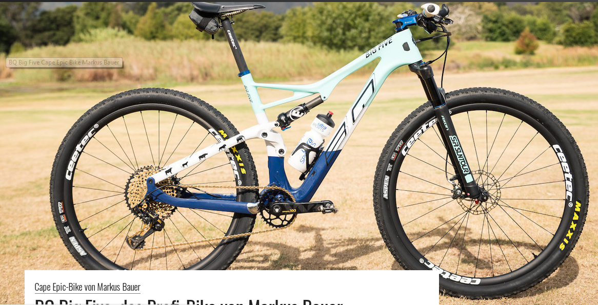

Markus Bauer hat diesen jenen beim kompletten Cape Epic gefahren, alles wunderbar.
