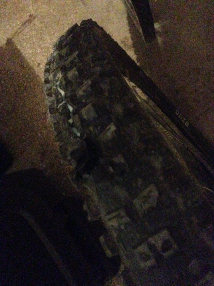

Das ist mir bei der letzten Abfahrt in Davos passiert. Habe es erst beim Ausladen in Deutschland bemerkt. Hat zumindest bis zum Auto genug Luft gehalten. Meine einzige "Panne" nach über 2 Jahre tubeless. Nichts anderes mehr. Man darf nur den Druck nicht zu weit absenken. Bei meinen 90kg fahre ich 1,7 und 1,9. seither kein burping und keine Delle in den Felgen mehr.
