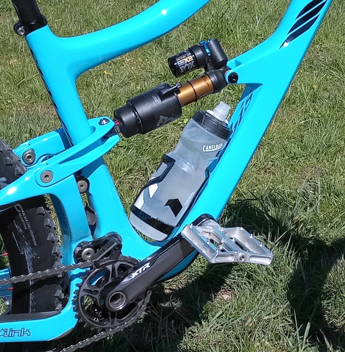

Die Optik täuscht etwas, der Dämpfer Flaschenabstand reicht (ca. 4mm).
Die fahre ich auch. Aber Achtung, bei mir hat die Flasche im Bogen des Unterrohrs die Lackierung beschädigt. Hab die Stelle jetzt mit Folie abgeklebt.
Evtl. hilft hier auch das Gravity Kit, den es separat zu kaufen gibt.
Ich hab den Tune Rechtsträger, geht auch gut, aber ich hab auch noch die OneUp EDC Pumpe am Flaschenhalter, dadurch kommt dieser noch bisschen höher.
Flasche reibt dann am Sitzrohr, hab das deshalb abgeklebt.
