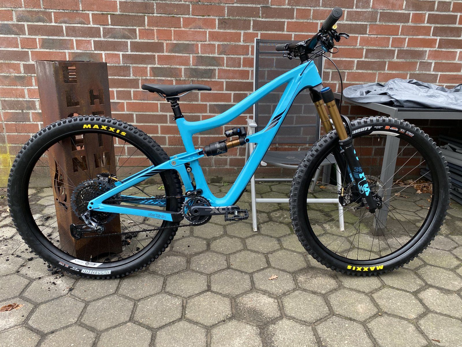

Also ich denke auch gerade darüber nach ein Ripmo zu kaufen, lt. HP von Ibis wäre ja mit meinen 169cm auch Größe M empfohlen.Danke
Gr M bei 178cm past perfekt
Das ist leider (manchmal) das Problem mit diesen modernen Geometrien, v.a. auf längeren flachen Abschnitten. Meiner Ansicht nach profitieren v.a. größere Fahrer von den steileren Sitzwinkeln, weil der nämlich sonst oft durch die realen sehr flachen Winkel bei weitem Stützenauszug oft zu flach wird. Immerhin hast du ein M. Das hat zwar einen 77er SW im Vergleich zum 76er beim L, dafür aber ein 3cm kürzeres Oberrohr. Du könntest demnach nochmal probieren, eine Stütze mit mehr Offset zu fahren (Vecnum hat ein paar mm, 9Point8 immerhin 25mm). Da ich fast die gleiche Körpergröße habe und ich schon länger am Ripmo interessiert bin, war das eine der Überlegungen, um zwischen M und L zu entscheiden. Ibis empfiehlt ja eigentlich L ab 173cm. Bin es aber noch nicht gefahren.danke. ja hatte ich auch schon. mir kommt der Sitzwinkel sehr steil vor. ich habe das Gefühl sehr weit nach vorne geschoben zu werden. hab den Sattel schon recht weit nach hinten geschoben. Ich finde, in der Ebene kommt so auch recht viel Gewicht auf die Hände, trotz hoher Front.
Es ist wirklich knifflig. Bergab passt M perfekt. Das Rad fährt sich unglaublich geschmeidig bergab. Ich kann es nicht anders sagen. Lässt sich super aktive fahren, muss aber nicht aktiv gefahren werden. Stabil und lebendig. Würde es nicht länger haben wollen.Das ist leider (manchmal) das Problem mit diesen modernen Geometrien, v.a. auf längeren flachen Abschnitten. Meiner Ansicht nach profitieren v.a. größere Fahrer von den steileren Sitzwinkeln, weil der nämlich sonst oft durch die realen sehr flachen Winkel bei weitem Stützenauszug oft zu flach wird. Immerhin hast du ein M. Das hat zwar einen 77er SW im Vergleich zum 76er beim L, dafür aber ein 3cm kürzeres Oberrohr. Du könntest demnach nochmal probieren, eine Stütze mit mehr Offset zu fahren (Vecnum hat ein paar mm, 9Point8 immerhin 25mm). Da ich fast die gleiche Körpergröße habe und ich schon länger am Ripmo interessiert bin, war das eine der Überlegungen, um zwischen M und L zu entscheiden. Ibis empfiehlt ja eigentlich L ab 173cm. Bin es aber noch nicht gefahren.
Mein olles Yeti hat einen 73er Sitzwinkel und ich hatte noch nie das Bedürfnis nach einem steileren oder danach den Sattel weit nach vorne zu schieben. Gibt andere Dinge, die mir an dem Bike nicht passen, aber der Sitzwinkel ist es definitiv nicht. Von daher ist eine Probefahrt beim Ripmo definitiv Pflicht.Es ist wirklich knifflig. Bergab passt M perfekt. Das Rad fährt sich unglaublich geschmeidig bergab. Ich kann es nicht anders sagen. Lässt sich super aktive fahren, muss aber nicht aktiv gefahren werden. Stabil und lebendig. Würde es nicht länger haben wollen.
Das mit dem Sitzwinkel ist nur eine Vermutung. Versuche noch mal eine höhere Front. Habe einen 38mm Riser liegen. Aber auch das hat Grenzen. Wäre zu blöd, wenn ich das nicht hinbekomme. Zur Not doch ein Bikefitting. Aber ich probiere es vorher noch etwas über die Feirtage.
Ich kann nur raten, die Räder probe zufahren. Ich habe es natürlich nicht gemacht, Pandemie, Arbeit, Bequemlichkeit. Man kennt das.
Für mich muss das Ripmo Allrounder sein - und durch die Kinematik und den Aufbau kann es das auch. D.h. flache und wellige Trails vor der Tür, Enduro-Touren im Umland und (hoffentlich!), Reschen, Latsch etc. im Sommer. Die meisten Km kommen aber im flacheren zustande.
Der Sitzwinkel war für mich immer für das Knie relevant. Da bin ich empfindlich und alles um die 74 hat zu Knieschmerzen geführt. Die 75 vom Coal waren super. Wäre zu schade, wenn es nicht passen sollte. Das Verhältnis von Effizienz und Spritzigkeit zu Bergabpotenz beim Ripmo müssen andere Bikes erst mal erreichen.Mein olles Yeti hat einen 73er Sitzwinkel und ich hatte noch nie das Bedürfnis nach einem steileren oder danach den Sattel weit nach vorne zu schieben. Gibt andere Dinge, die mir an dem Bike nicht passen, aber der Sitzwinkel ist es definitiv nicht. Von daher ist eine Probefahrt beim Ripmo definitiv Pflicht.
Ich kenne solch steile Sitzwinkel (andere Hersteller teilweise 78 Grad und mehr) eigentlich nur vom Triathlonrahmen. Da rotiert man aber mit dem ganzen Körper um eine Achse nach vorne. Beim Bike wird nur der SW steiler gemacht. Da kann es zu Lstspitzen im Handbereich und Stauungen im Lendenwirbelbereich kommen. Auch wenn es viele mögen, kann das nicht für jeden geeignet sein. Hinzu kommt evtl auch noch dein Alter. Ich weiß ja nicht wie alt du bist, solltest du aber schon ein paar Jahre auf dem Buckel haben und dazu noch viele Jahre Bikeerfarhrung, sind deine Muskeln und Bänder auch noch nicht an diese neue Sitzposition gewöhnt. Da könnte man also auch noch was rausholen.
Für mich sind Setbackstützen aber das Mittel der Wahl, um so ein Bike auf die eigenen Bedürfnisse anzupassen. Liteville z.B. macht das ja mit der 8Pins ganz ähnlich.
Danke für das AngebotHmm das Ripmo AF hat in M nur einen 76er SW. Kann natürlich schon sein, das das dann beim V2 nicht so gut passt. Andererseits fand ich den 77° SW am TR PAtrol sehr angenehm.
@MaxBas würde auch Rahmen tauschen
PS. was mir bei den Bildern von deinem Rad auffällt. Dein Sattel ist ziemlich stark nach vorne geneigt. Das wäre auch mal noch ein Ansatzpunkt diesen gerader zu stellen.
