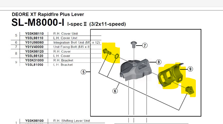

Hat jemand noch Ersatzteile rumliegen, bevor ich mir (unnötigerweise) einen neuen Deckel kaufe:
Brauche die gelb-markierten Teile, also Halteplatte und Schrauben. Hat jemand was rumliegen? Danke für Infos

Schalthebel recht befestigt mit Y03K31000, Nutmutter und Schraube

Um I Spec 2 Bremsen * und Ev Hebel zu verbinden braucht’s eigentlich nur die I Spec 2 Montageplatte (gibts für rechts und links) + Nutstein.
Der Nutstein muss um ca 2-3mm gekürzt werden sonst wackelt der Schalthebel nach dem festschrauben!
Außerdem muss eine andere Schraube welche ein durchgehendes Gewinde besitzt benutzt werden.
Ob das mit dem MT 800 Hebel funktioniert weis ich nicht.
Eine Montageplatte für links hätte ich sogar noch hier liegen!
