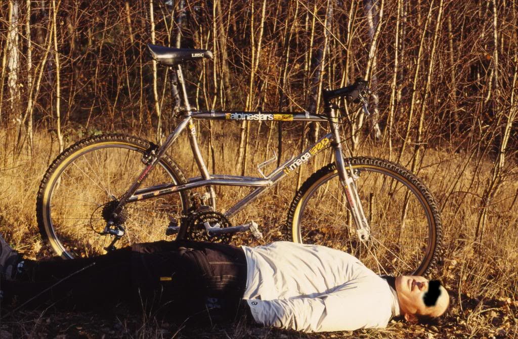

Vor 15 Jahren war mal ein Forumsmitglied bei uns zu Besuch...
Sehr schönes Bild, @Huelse :daumen:
Es handelt sich, glaube ich, wenn ich die Details sehe, um das Rad, das @whoa bei rbuk schon mal gezeigt hat, oder?
Ein echtes Fahrrad. So muss das sein :daumen:.

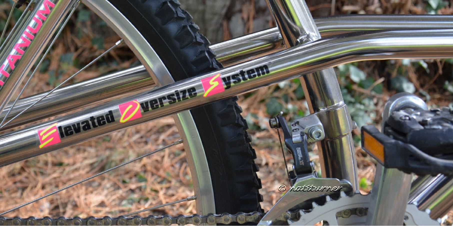

Das Bild stammt doch von Deinem ehemaligen Ti-Mega, @natiturner, oder?
Ich hoffe, es ist in gute Hände gekommen.
Die Umwerferbilder von @natiturner und @synlos nehme ich gerne zum Anlass, um den Beginn des weiteren Aufbaus einzuläuten.
Die Ti-Mega Rahmen wurden ja wie oben schon beschrieben nur als Rahmenset angeboten. Also könnte man sehr individuelle Aufbauten erwarten, aber dem ist irgendwie nicht so. Die Aufbauten, die man heute im Netz findet, sind überwiegend mit Shimano XT oder XTR aufgebaut. adri.75 aus Italien hat sich mal bei rbuk an einen Aufbau mit Campagnolo-Teilen gewagt.
file.php
In der Bicycling-Ausgabe von Mai 1992 ist ein Aufbau mit Suntour XC Pro dokumentiert (vielen Dank, @Marmoset :daumen:)
An meinem Rahmen hingen ja neben vielen unbrauchbaren Teilen einige Shimano XT Teile (730-735), die den Grundstock für meinen Mainstream-Aufbau darstellen werden.
Der Shimano FD-M 735 Bandschellenumwerfer (ohne Bandschelle) hat am Ti-Mega wie am Al-Mega auch einen Durchmesser von 1 3/8". Achtung: am Cro-Mega passen hingegen nur Umwerfer mit einem Durchmesser von 1 1/4", die dann auch aus der LX- oder DX-Reihe stammen.
