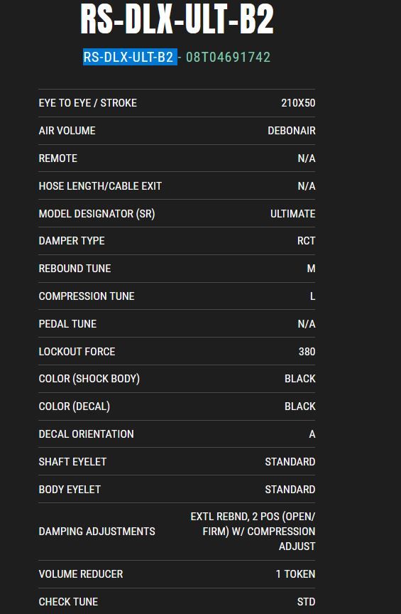

Ich denke, dass der Dämpfer zu wenig Compression hat. Propain liefert mit M/M aus. Ich fand den M/M Deluxe von der Compression schon zu schwach und auch dadurch beim Rebound bockig. Bin auf den Topaz umgestiegen.
