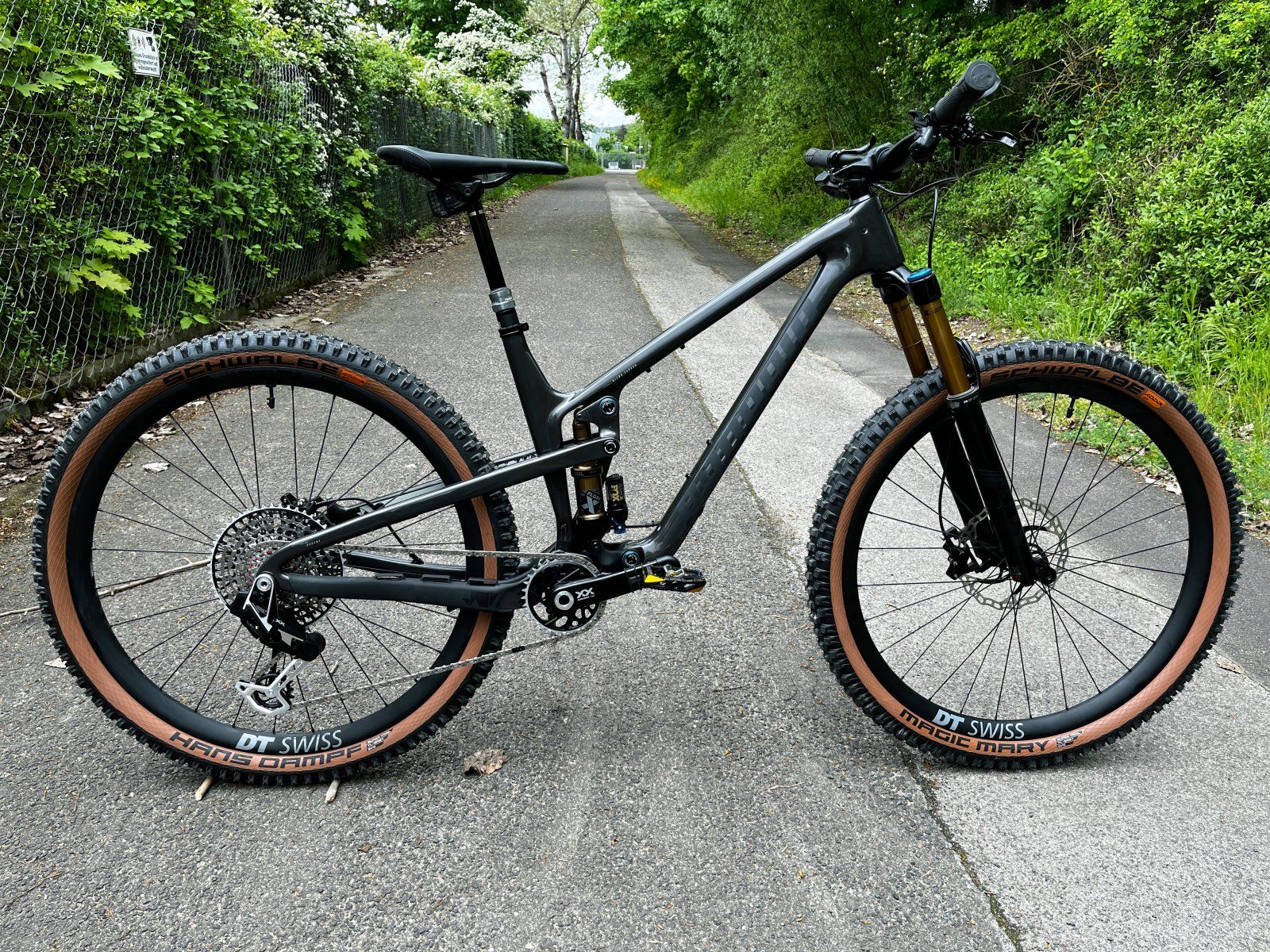

So mein Hugene ist so gut wie fertig (hintere Bremse muss ich noch entlüften und Dämpfer einstellen) - am Samstag erster Einsatz und im Juli dann damit über die Alpen 😊

Falls jemand überlegt ein Hugene in M zu kaufen, aber das Wartezimmer überspringen möchte, ich habe mich entschieden mein individuell zusammengestelltes in den Bikemarkt zu geben. (Full Shimano-XT, Lyrik Ultimate, TrailOne Cockpit).
Ist wie neu, hat gerade mal 80km gesehen und ist wirklich zu schade um im Keller zu stehen.
