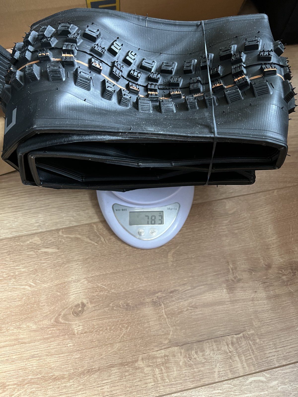

Zur Info: Schwalbe hat die Magic Mary und den Nobby Nic seit kurzem wieder mit einer leichteren Karkasse welche sich Super Ground nennt rausgebracht. Diese ist vom Gewicht ähnlich wie die frühere Snakeskin Addix Soft Variante mit etwas weniger Pannenschutz als die SuperTrail. Gewichte laut Schwalbe, MM 1040g und NN 850g jeweils in 29x2,4
Und bei den NNs sind auch gut Abweichungen nach unten drin (29x2,4 Superground Soft)
