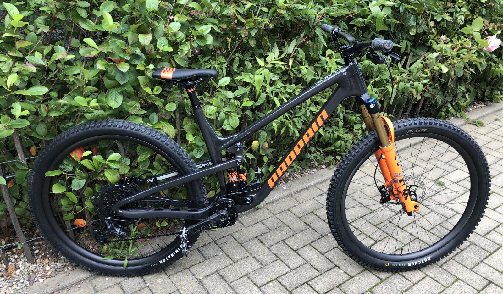

Dann will ich auch mal...
Mein Hugene kam ein paar Wochen vor geplantem PD und mittlerweile ist es fertig umgebaut.
Bisher bin ich nur 2 kleine Touren gefahren, funktioniert aber alles 1A!
Gewicht liegt bei 13,4 fahrfertig in Gr. XL.
Jetzt kommt dann noch das Feintuning des Fahrwerks, aber geht schon alles in die richtige Richtung

@snooze Schickes Bike. Wie groß bist du?
Ist mir bei Bikeradar schon aufgefallen und sieht auch auf den Bildern von snooze so aus, aber hat Propain beim Kettenstrebenschutz nachgebessert? Sieht so aus als ob auf den Höckern nun kleine Gummimatten kleben!? Und auch hinter den Höckern zur Achse hin scheint ein Gummi angebracht wurden zu sein.
Edit: Grade mal nachgeschaut, beim enduro-mtb Test war nur auf dem ersten Höcker so eine kleine Gummimatte: https://s14761.pcdn.co/wp-content/u...e-Best-MTB-2021-Test-Review-216-1536x1025.jpg
Sehr gut da kann ich schonmal ein was von der Einkaufsliste streichen
@snooze Da Fotos ja die Farben gerne etwas verfälschen: Wie gut passt der Farbton vom Schriftzug zur Gabel? Wie findest du den BikeJoke Sattel?
Das Fox orange ist etwas dunkler. Zum Sattel kann ich noch nicht viel sagen, erst 2h am Stück gefahren.
Übernächste Woche weiß ich mehr!
Genau und auf den Höckern ist jetzt Gummi aufgeklebt, auf allen! Hab am hinteren Stück, also zur Achse hin noch etwas Slapper aufgeklebt. Evtl. kleb ich auch noch was von unten auf.
Ist bei Raw eigentlich der Hugene Schriftzug die Farbe Safari? Weiß das jemand?
Ne, da hast mich glaub falsch verstanden. Ich mein den "HUGENE" Schriftzug auf dem Oberrohr
Finde das fast bisschen schade, dass das nicht einheitlich mit dem Propain Decal ist..
Der Hugene Schriftzug, wie auch andere Beschriftungen sind ja unter dem Klarlack. Propain Aufkleber und Steuerrohr-Aufkleber sind nachträglich aufgeklebt. Einfach fahren, nicht guggen
Ich hätte die Hugene Decals auch gerne in einer anderen Farbe gehabt und hatte extra bei Propain nachgefragt, aber eine Änderung ist leider nicht möglich. (Ich wollte die dunklen Decals vom Safari Rahmen am RAW Rahmen)
Gibt bei FB jemanden in der We are Propain Gruppe, wo Decals anfertigen kann. Zumindest für das Tyee und Spindrift. Da hat sich ein Freund Decals für das SD in schwarz machen lassen. Ihm gefielen die Decals auf dem Oberrohr und an der Wippe nicht.
