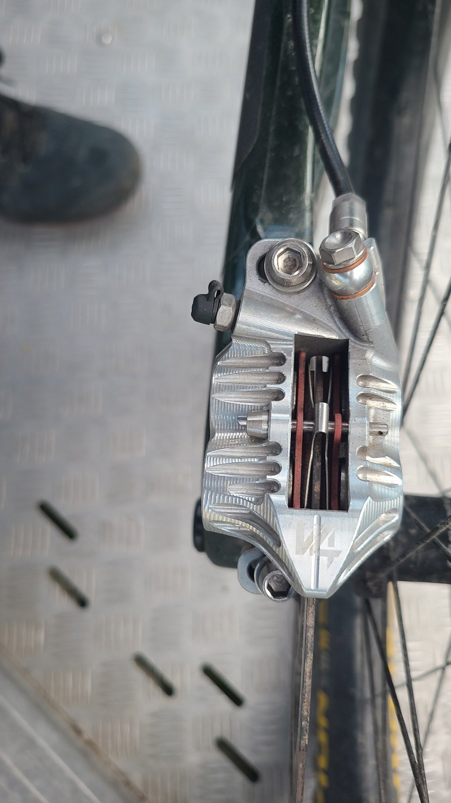

Dann ist aber was ganz böse außer Maß!
Die Frage ist halt was ... mit der Cura wars kein Problem. Geht so schon, aber eben voll auf Anschlag. Mit dem Hope Adapter wars nicht ganz mittig zu bekommen.
Mit dem 4 Schrauben Hope Adapter gibt es diese Probleme nicht.
Dem kann ich so auch nicht zustimmen. Macht physikalisch auch keinen Sinn, da man mit 'nem fest installierten Adapter grundsätzlich weniger flexibel ist, als wenn man die Schrauben durch Sattel und Adapter steckt. Bei meinem Levo SL war das z.B. der Fall. Hatte die TS Adapter drauf und wollte alles einheitlich auf Hope umbauen, also auch die Adapter. Hat nicht gepasst, ähnliches Problem wie von @Chrissi197 geschildert, ich kam nicht weit genug rüber. Also zurück auf die TS mit 2 Schrauben, weil deutlich mehr Spielraum zum einstellen. Bei meinem Stumpi Evo und jetzt auch auf meinem neuen Levo Gen3 passen die Hope-Adapter einwandfrei. Wie @Magnacus bereits geschrieben hat, es gibt manchmal unglückliche Kombinationen, da passt es einfach nicht. Das kann (leider) auch mit den Hope-Adaptern so sein.

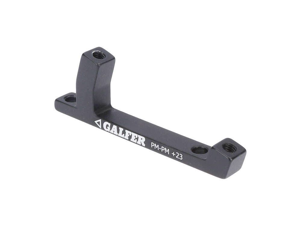

Jemand Erfahrungen mit dem Galfer +23 Adapter? Passt der Sattel darauf? Denke, dass ich da etwas rausholen könnte durch die nicht gesenkten Bohrungen.

Die Frage ist halt was ... mit der Cura wars kein Problem. Geht so schon, aber eben voll auf Anschlag. Mit dem Hope Adapter wars nicht ganz mittig zu bekommen. Anhang anzeigen 1980201
