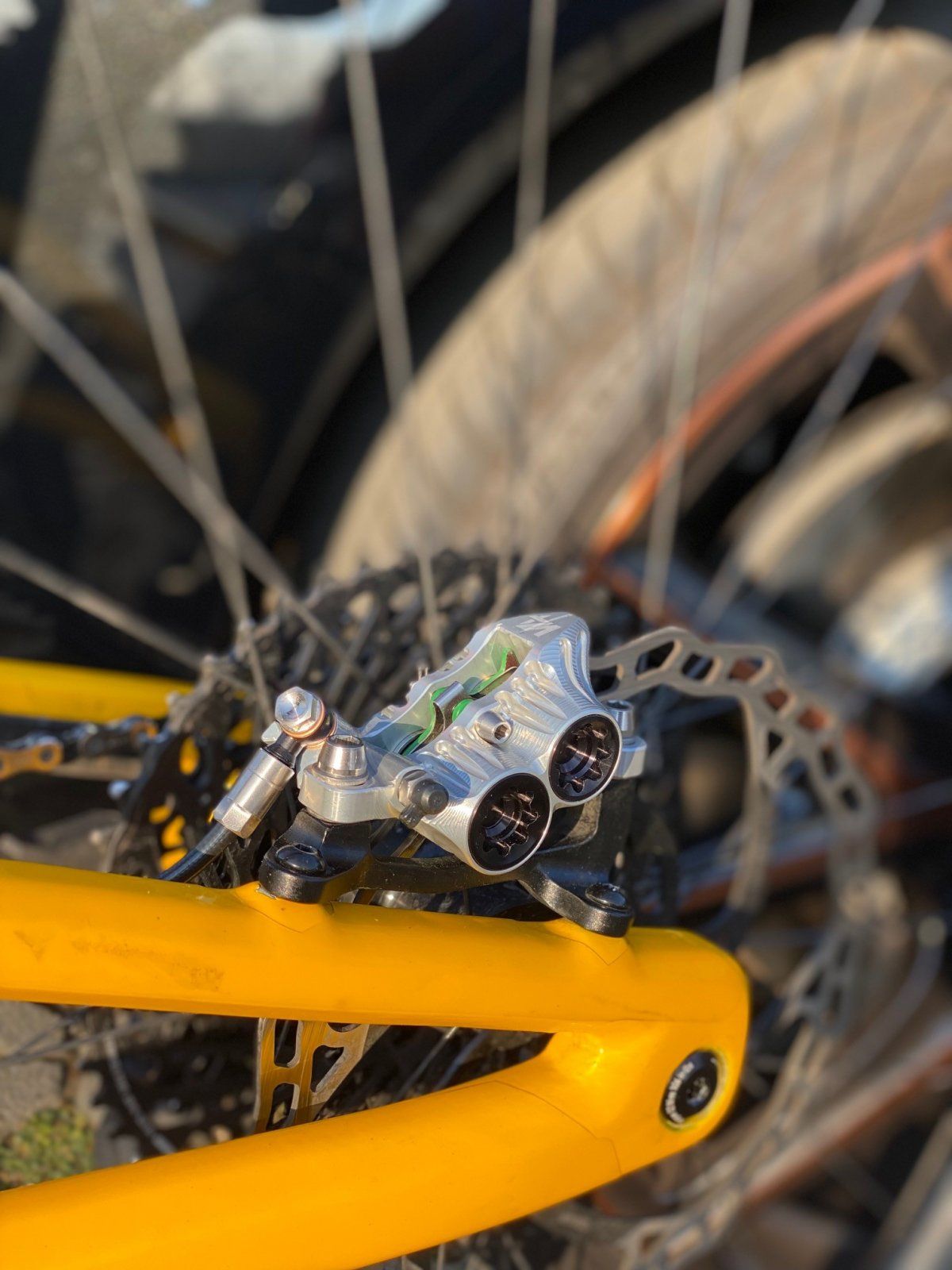

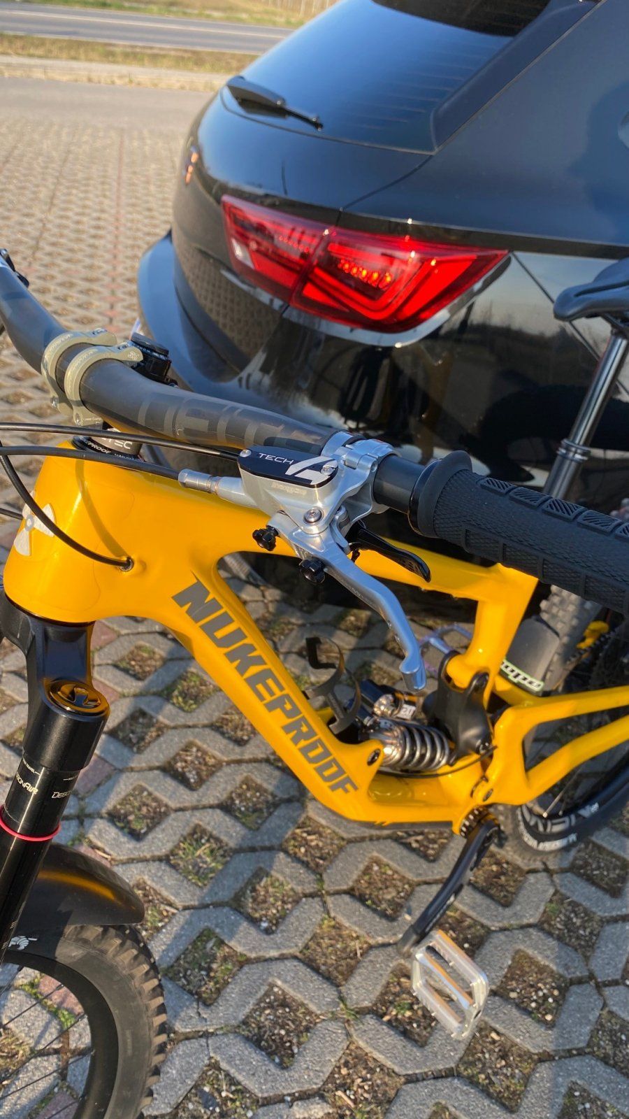

Gestern die erste Ausfahrt mit den Tech4 gemacht :blah:
Aktuell "nur" mit Galfer Scheiben, da die Hope noch nicht gekommen sind.
Hatte zwar schon viele andere Hope Teile aber noch nie die Bremse (kannte die Tech3 V4 nur vom Parkplatz rollen) deswegen war ich extrem - positiv - überrascht das die Bremse gleich mal mit 3 Sätzen (verschiedener-)Belägen kommt.
Montiert sind aktuell die Grünen --> ich kann mir gut vorstellen das es einige geben wird mit meinem Gewicht (ca 72kg) die sagen das ihnen der Belag zu aggressiv ist.
Eingebremst hab ich wie beim Auto --> gerollt (mit dem Rad natürlich bergab) und stark verzögert, aber nicht blockiert, und NICHT zum Stillstand kommen da der Belag und Scheibe sofort wieder die möglichkeit hat abzukühlen. Hinten / Vorne separat 3 Bremsungen gemacht und fertig.
Erster Trail ca. 300hm am stück: die Fingerkraft wo sich ja oft bei der Tech3 beschwert wurde liegt würde ich sagen auf Level meiner Zee/Saint und etwas weniger als bei meiner XT. Da war mir schonmal die größte Angst genommen :D
Druckpunkt immer konstant, und wirklich extrem schön zu dosieren was aktuell sehr schwer ist da es bei uns seit Wochen nicht geregnet hat und extrem trocken/rutschig ist.
Bin dann noch weiter zu zwei technischen Trails mit viel versetzen, Spitzkerhen (früher hätten wir gesagt Vert riden 😄)die wirklich feingefühl verlangen.
Man merkt die Dosierbarkeit ist wirklich sehr sehr gut (also wesentlich besser/einfacher als bei allen Shimano die ich gefahren bin) aber da war mir zeitweise der Grüne Belag fast zu Aggressiv wie er reingeht. Also ich kann mir gut vorstellen das leichte Fahrer oder jemand der wirklich viel Technik sachen fährt eher auf den anderen Belag wechselt, aber ist sicher auch etwas eingewöhnung, war die erste Ausfahrt.
Bin auf alle fälle sehr happy damit.
