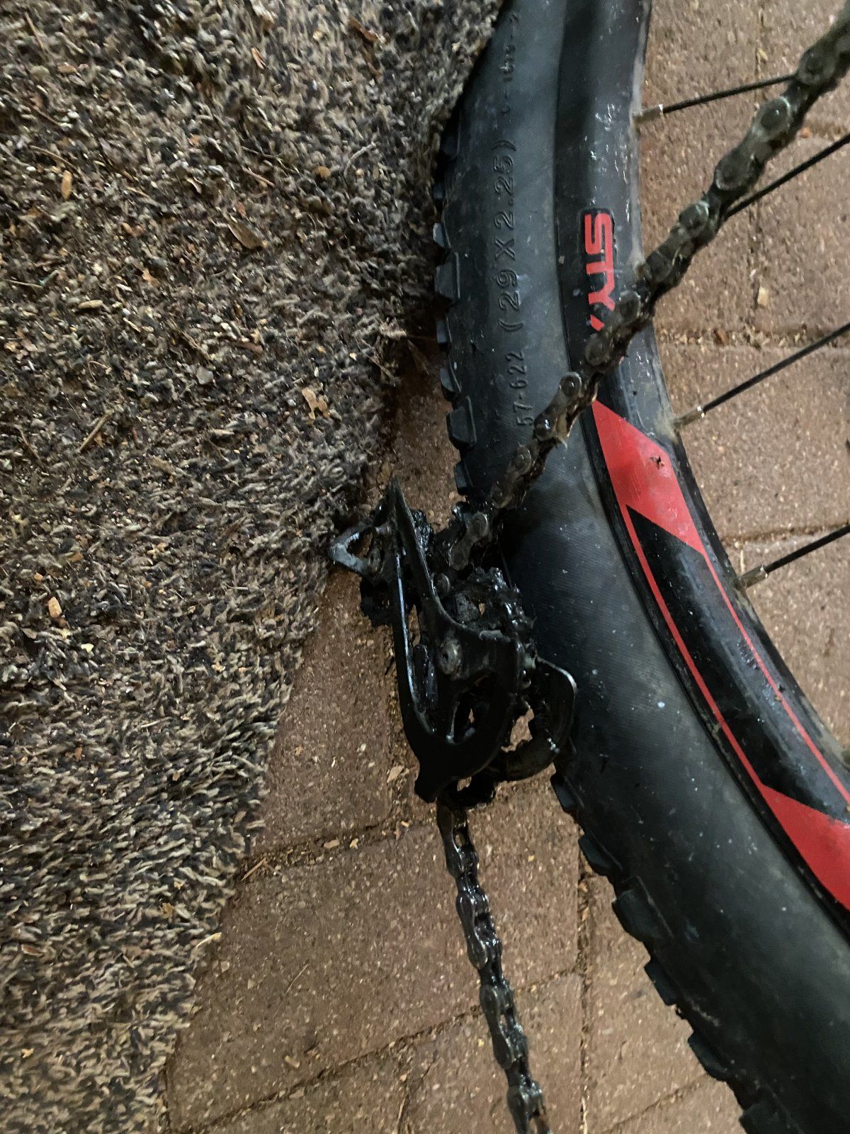

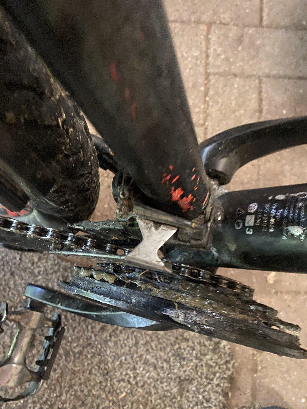

Danke für die flinke Antwort. Das neue Schaltwerk ist gerade angekommen, anbei Fotos vom vorderen Umwerfer und dem Disaster hinten.

Ist der neue Acera Umwerfer wirklich kompatibel?
Das neue Schaltwerk ist einwandfrei kompatibel. :daumen:
Wie kann ich verhindern, dass sich die Gangschaltung nochmal so zerlegt? Lag das nur daran, dass sie wegen des Fehlers mit der nicht vollständig vernieteten Kette verbogen war?
Das lag bestimmt an der Kette. Die war entweder zu kurz abgelängt, oder deine provisorische Vernietung ist gleich wieder aufgegangen. Um diesen Fehler nicht zu wiederholen, empfehle ich dir den folgenden Workshop:
https://www.fahrrad-workshop-sprockhoevel.de/ketten-kassetten-workshop.htm
Übrigens gibt es dort auch Anleitungen für die Einstellung deines neuen Schaltwerks. Auch bei Shimano lässt sich so etwas finden: https://si.shimano.com/de/manual/search?input_model=RD-M3020
Zudem ist auch der vordere Umwerfer problematisch.
Warum dein Umwerfer nicht mehr ganz nach außen schwenkt, kann mehrere Gründe haben:
  • Vielleicht sitzen durch den Kurbeltausch die Kettenblätter in einer leicht anderen Position?
  • Evtl. gehört die Schaltzugspannung für den Umwerfer erhöht?
  • Wahrscheinlich sind die Endanschläge verstellt?
  • Oder alles zusammen. ;)
Auch zu diesem Thema gibt es im verlinkten Workshop entsprechende Anleitungen:
https://www.fahrrad-workshop-sprockhoevel.de/umwerfer-einstellen-shimano-video.htm

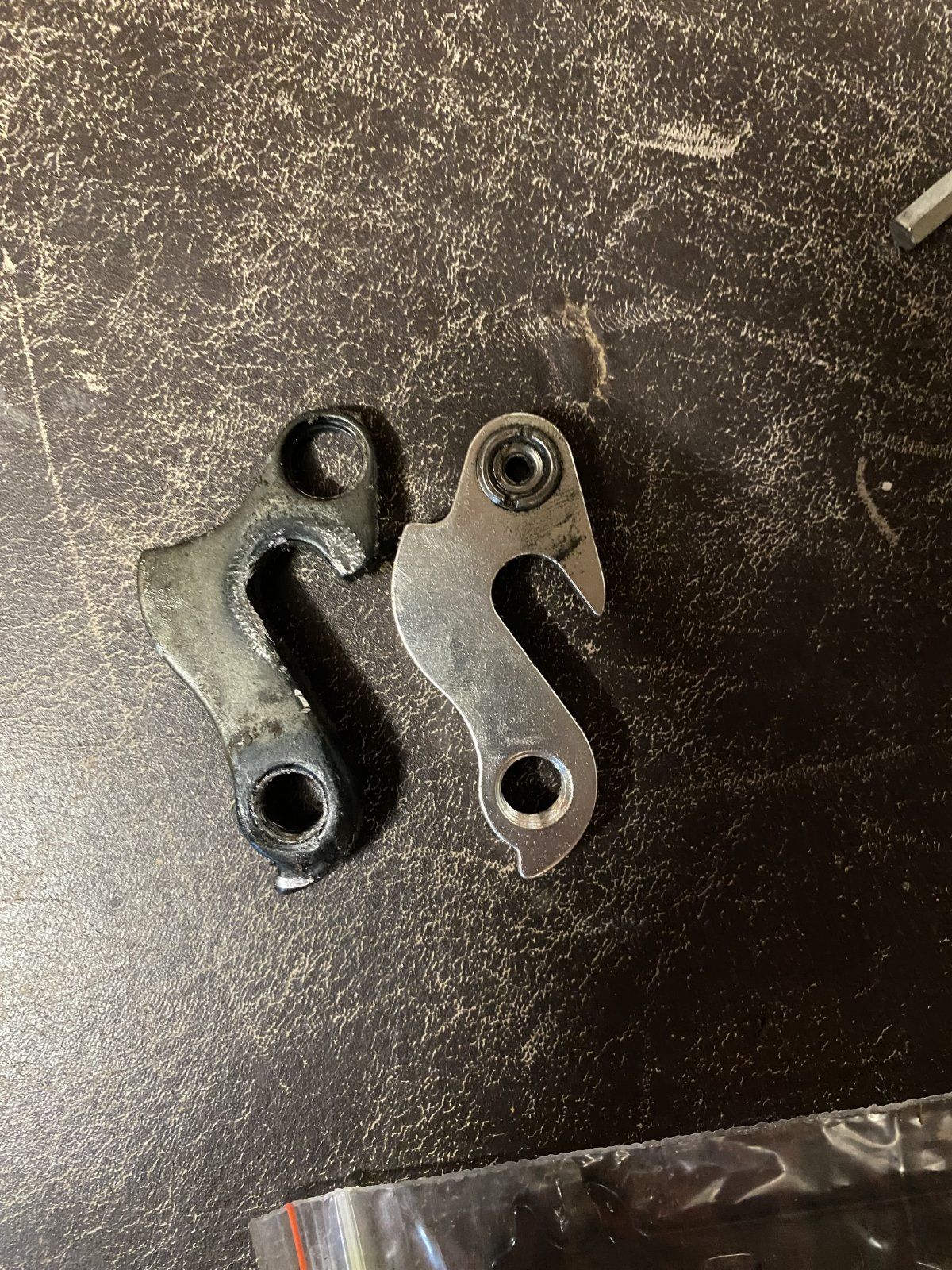

Danke für die schnelle Antwort! Ist es möglich dass das neue Schaltwerk ein anderes Schaltauge braucht? Irgendwie kriege ich es nicht richtig angeschraubt…
(Wenn ich es so drehe dass es anschraubt ist, hängt es sehr weit Richtung Speichen, und die Schraube ist selbst bis zum anschlag immernoch sehr gut sichtbar)

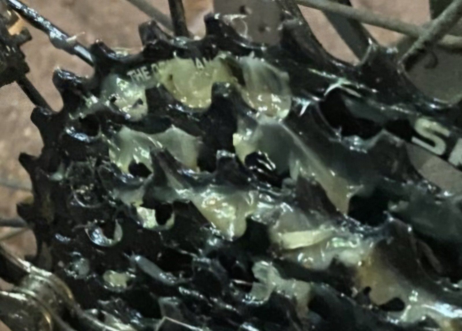

Bist du sicher, dass du weißt was du tust?
Was ist DAS??
Bist du durch ein Rudel Nacktschnecken gefahren oder ist das tatsächlich eine Werkstattpackung Fett?
Ganz so dramatisch würde ich das nicht ausdrücken, aber das ist schon ein "bisschen" viel Fett...am besten alles entfernen, den außer Dreck sammeln macht das kaum und im Anschluß die Kette ölen
Ein guter Kettennieter kostet 10 Euro, Dein Schaltauge ist verbogen, dass sieht man auch ohne Brille. Wie bist Du auf die gloreiche Idee gekommen so viel Fett in´s Ritzelpaket zu geben?
Ich bin ja generell dafür selber am Bike zu schrauben. Ein gewisses Grundwissen bzw. technisches Verständnis sollte aber vorhanden sein.
Als sich die erste neue Kette verklemmte, hat es dir wahrscheinlich das Schaltwerk verzogen bzw. dessen Käfig nach innen gebogen. Als du dann mit der zweiten neuen Kette auf das grosse Ritzel geschaltet hast, kam der Käfig in die Speichen und es hat dir das ganze Schaltwerk abgerissen.
Das Schaltauge musst du durch ein neues ersetzen. Wenn das krumm ist, hängt dein Schaltwerk schief und wird nie sauber schalten. Beim Schaltwerk musst du den Endanschlag so einstellen, dass das Schaltwerk auf dem grössten Ritzel nicht weiter nach innen schwenken kann.
Doch.
Das ist nicht nur ein bißchen viel - auf die Außenseite der Kette und auf Kettenblatt und Ritzel gehört überhaupt kein Fett (oder Öl).
Ich gebe zu, auch 'wir' haben das vor Jahrzehnten alle falsch gedacht, und Brügelmann (der echte, nicht das moderne Derivat) hat sogar Kettenfließfett verkauft, mit dem wir unsere Ketten einbalsamiert haben.
Aber: Öl gehört in die Kettenglieder. Die Kettenblätter, Ritzel und die Außenseiten der Kettenglieder benötigen nur einen Hauch von Öl, und zwar als Korrosionsschutz.
Warum? - Weil sich die Rollen der Ketten in die Zähne legen und um die Ritzel und Kettenblätter herumlaufen, ohne daß sich da etwas zueinander bewegt. Die Bewegung findet nur in den Gelenken der Kette statt. Und wo sich nichts bewegt, muß auch nichts geschmiert werden. - Vor allem nicht mit einer ganzen Haushaltsvorratspackung Gänseschmalz.
Das ist nicht ein bißchen viel, auf die Außenseite der Kette und auf Kettenblatt und Ritzel gehört überhaupt kein Fett (oder Öl).

Ich hatte mir jetzt ein scheinbar passendes “Universal” Schaltauge gekauft, leider passt es knapp doch nicht. Wie finde ich heraus welches genau ich brauche? Gibt es irgendwo eine Liste nach der man gehen kann?
War zu erwarten.
Am besten beim Fachhändler, der die Marke führt.
Ansonsten bei den Schaltaugenhändlern im Netz deren Hilfestellungen nutzen. Meist wird eine maßstabsgetreue Zeichnung angeboten - herunterladen, ausdrucken, testen ob das passt, dann bestellen.
