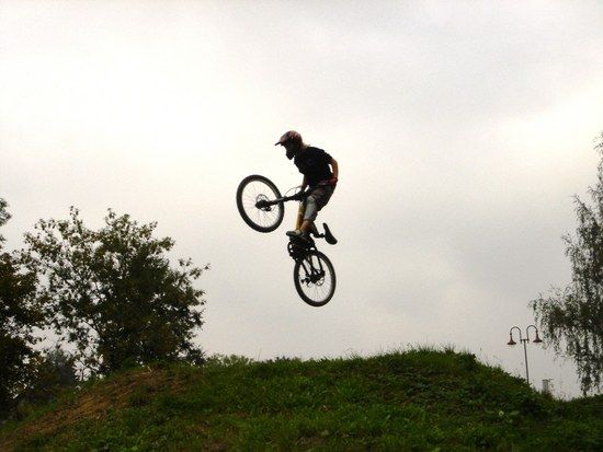

hab in letzter Zeit an meinen beiden Enduro-Bikes verschiedene Dämpfer probiert und bin immer wieder auf das Problem gestoßen, dass für mMn gutes Rebound-Setting beim Dämpfer für schnelle Schläge, wie Wurzeln oder Steinfelder, bei manchen Absprüngen/Kickern mal mehr mal weniger zu einem unangehemen kicken von hinten führt. Wenn ich den Rebound langsamer einstelle passiert das weniger, aber dann leidet auch die Performance des Hinterbau bei schnellen Schlägen. Hab auch schon überlegt, ob hier LSC-Änderungen, entweder an Gabel oder Dämpfer, das Verhalten des Fahrwerks positiv beeinflussen können, aber noch nicht wirklich spürbare Erfolge damit erreichen können.
Was ich jetzt vor allem irritiert ist, ob meine Haltung bzw. Sprungtechnik einfach öfters mal falsch ist bzw. verbessert werden muss. Habe mir auch andere Fahrer an besagten Sprüngen angeschaut und dort konnte man auch unterschiedlich beobachten, wie diese leicht nach vorn gekickt wurden. Was gerade bei größeren Sprüngen mir dann hilft ist wie auf dem Foto ersichtlich mehr nach hinten zu gehen bzw. das Hinterrad zu sich rankommen zu lassen, aber ich dachte eigentlich wäre das jetzt nicht unbedingt so die sinnvolle Haltung in der Flugphase und es sollte schon zentraler über dem Rad sein.
Was ist eure Meinung, doch lieber Rebound langsamer oder je nach Sprung andere Haltung/Absprungtechnik und bei manchen Kickern muss es dann halt so wie auf dem Foto sein??

Das Bild ist von nem drop. Da kann man Fahrwerk ausschliessen.
Hab leider zu spät gesehen, dass ich ein nicht passendes Bild aus der Bildersuche genommen hatte. Hab jetzt noch ein anderes Bild, wo jemand über einen Table springt. Beim Droppen hab ich keine Probleme.

OK, ändert an meinem Post halt nichts.
Was du sicher falsch machst, habe ich ja geschrieben. Solche Bilder brauchst du eigentlich nicht anschauen und dir schon gar nichts abschauen. Da sieht man bereits auf den ersten Blick, dass das nicht richtig sein kann. Zumal der Kollege auf dem Bild es ja nicht einmal schafft, den table Zu clearen.

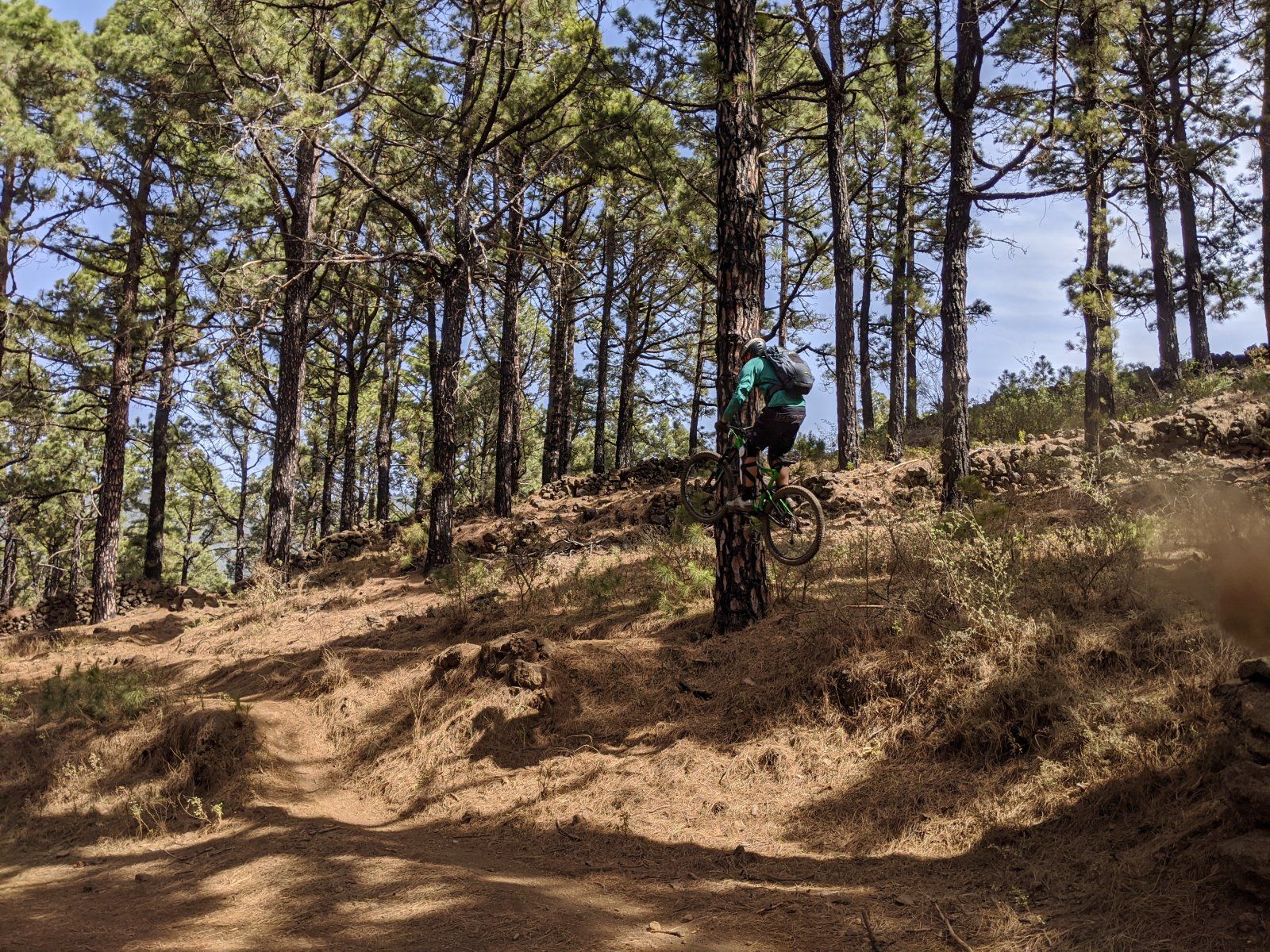

Seitdem ich mit nem Kollegen mit defekter Zugstufe im Bike Urlaub war, würde ich das vollkommen unterschreiben (auch wenn ich es selbst nicht beherrsche :D):
Vor allem wenn man dann Kollegen hat, die mit nem Stumpi, Revelation und defektem Fox (Zugstufe defekt, wie ein Flummi, dachte ich spinne, als ich selber drauf saß...) sowas hier senden:
Das erdet einen dann ziemlich. Weniger hier im Forum lesen. Mehr fahren gehen :D
Der Herr auf dem Bild fährt im übrigen auch Schlauch mit 3.5 bar (kein Witz). Trotzdem sehe ich ihn genau 3 Kurven, dann ist er weg... Gar nicht auszudenken, wie der mit forumkonformen Material abgehen würde :D

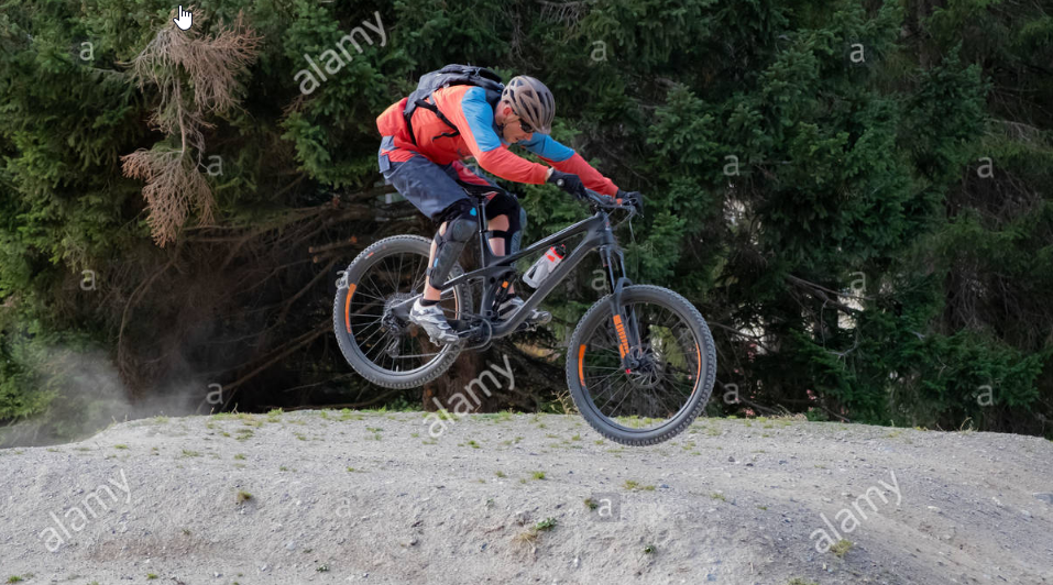

Und wann nimmt man so eine Haltung beim Springen ein? Um die Reichweite auf das maximale zu erhöhen indem man da Vorderrad noch höher bekommt oder ist das eher eine Style-Pose?
