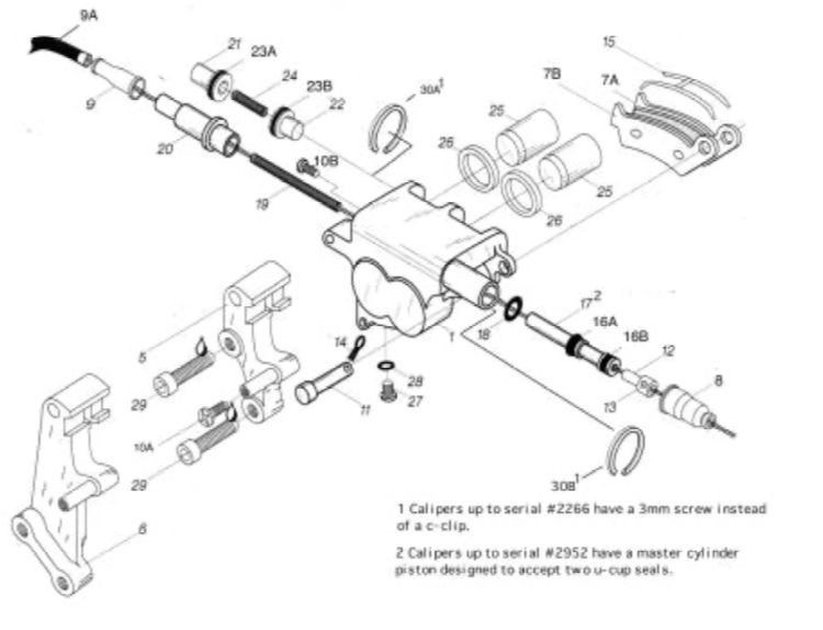

Wie bekommt man den Seilzug bei der AMP D1 aus dem Sattel?
Zuerst den Seilzug beim Bremshebel aushängen, beim Sattel nach hinten ziehen und dann die Madenschraube (Nr. 13 in der Zeichnung) lösen.

Für die Wartung gibt es meines Wissens nach keine Anleitung. Im oben geposteten d1_manual.pdf gibt es nicht viele Infos dazu.
Eine Schwierigkeit ist auch das Entlüften. Wenn ich das irgendwo richtig aufgeschnappt habe, wurde der Bremssattel im (Mineral)ölbad zusammengebaut. Angabe ohne Gewähr, ;-)
AMP-Ersatzteile sind grundsätzlich schwer aufzutreiben. Dichtungen musste ich keine ersetzen. Vielleicht kannst du über die Maße etwas herausfinden.

Am Sattel hab ich noch die Nummer 21 (compensator piston) gefunden, was hat diese für eine Funktion?
Grüße & Danke vorab
Ob die Bremse Druck aufbaut, solltest Du doch am Bremshebel spüren. Wenn der Druckpunkt gut ist und sich der Hebel danach üblich fest anfühlt, baut sich auch Druck auf.
Der Ausgleichskolben sorgt dafür, daß die Flüssigkeit sich bei Erhitzung ausdehnen kann.
