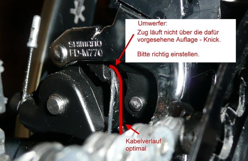

bei meinem Bike ist die Kabelführung am Umlenker nicht optimal. Irgendwie ist das angeschweißte Auge vom Zug falsch positioniert so das der Zug nicht sauber von unten sondern von der seite in den Umwerfer kommt.
Ist es normal das in unbelastetem Zustand und kleinen Gängen die Kette auf dem Umwerferblech unten aufsitzt? Das gibt beim "Spielen" mit dem Bike manchmal Rasselgeräusche.

1.Welche Art von Umwerfer ist der verbaute XT überhaupt? Der wird ja nicht am Sitzrohr befestigt sondern mit 2 Schrauben am Rahmen.
2. Kann ich ans Jimbo eine Dreist 3-fachkettenführung schrauben? Ich weiss nicht, wie das Teil befestigt werden soll :confused:. ISCG ist es jedenfalls nicht, soweit ich das beurteilen kann (muss aber nix heissen :lol:).
Zu 1.)
Ist ein E-Type Umwerfer, der ohne Bracket direkt an einer Aufnahme am Rahmen angebracht ist:
BTW: Auch bei SRAM Umwerfern sind die H und L Schrauben verbaut. An denen drehst Du auch nicht einfach und es tut sich was. Die beiden Schrauben limitieren den Umwerfer, bzw. das Schaltwerk. ;) Wenn Du eine der Schrauben einfach so raus ziehen kannst, ist in meinen Augen ein Gewinde um.
Sobald du dich auf das Bike setzt und es etwas in den Federweg sinkt schleift die Kette nicht mehr... das muss so sein...

Ja, kann ich bestätigen. Den Umwerfer ein zustellen ist eine Lebensaufgabe. Ich habe ihn nach einem Schaltzugwechsel nur so einstellen können, dass wenn ich vorne 1 fahre, hinten nur bis 2 schleiffrei fahrbar ist. Ab 3 hinten wirds unglaublich laut, weil die Kette so rattert.
