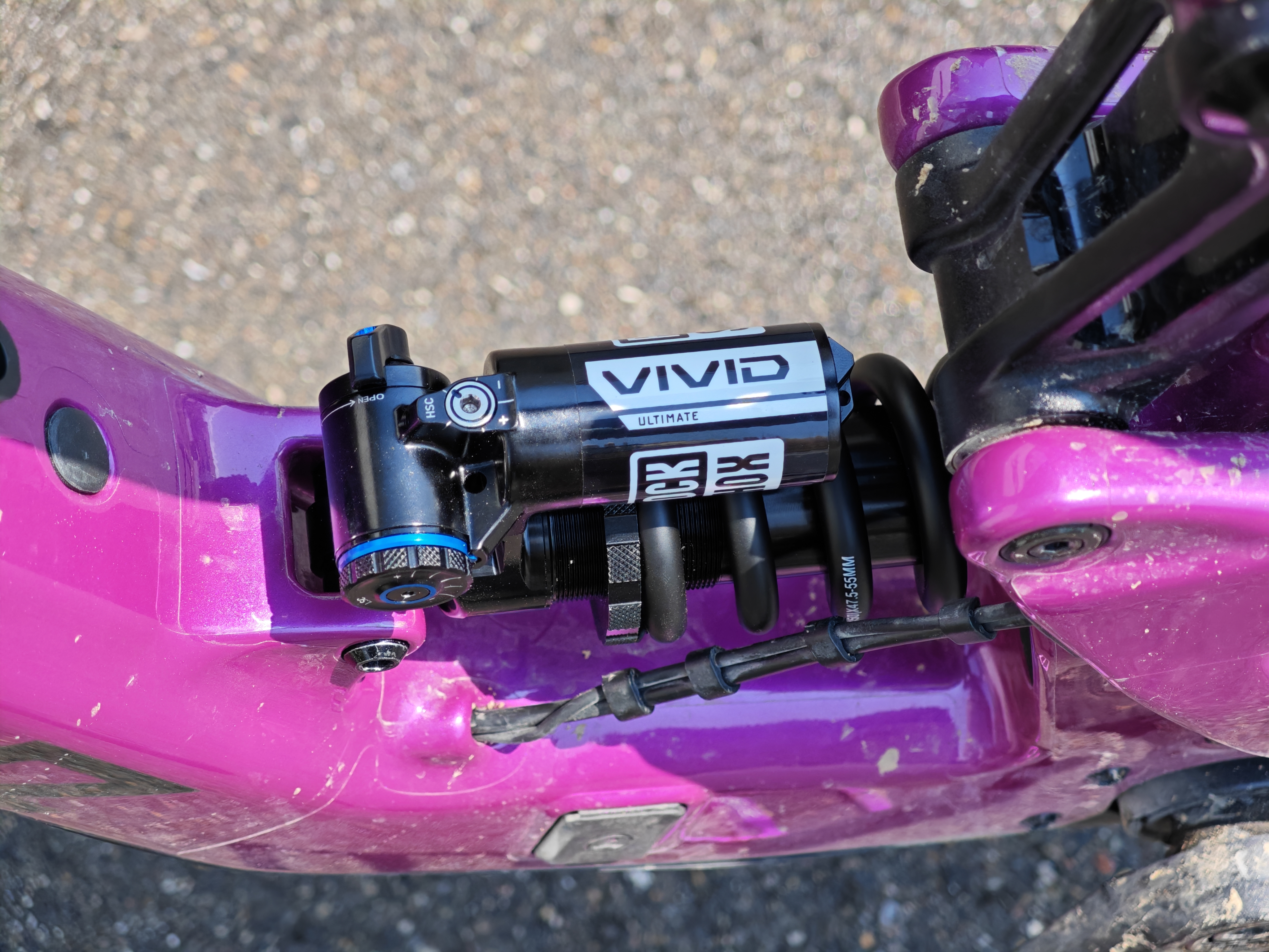

Kann man ins Heckler SL einen Coil Dämpfer verbauen. Ich finde dazu nichts. Und wenn ja welcher Tune?
Das könnte mit der Durchführung durch den Rahmen eng werden. Außerdem beantwortet Santa diese Frage nicht in den FAQs und bietet auch keine Coil Variante an. Schau mal ob du einen Progrssionswert findest für den Rahmen. Kann mir gut vorstellen das der Rahmen recht linear ist und daher einen Luftdämpfer benötigt. Aber ist reine Spekulation
Laut Santa Cruz kannst du im HSL auch einen Coil-Dämpfer fahren. Wenn du dir sicher sein willst, schreib einfach ne kurze Mail an SC, die werden das bestätigen. RS SDU Coil z.B. passt ohne Probleme.
Alle Aktuellen Santa Modelle mit dem vpp sind sehr progressiv, fast konkurrenzlos ,und voll Coil kompatibel. Egal ob Heckler, 5010 etc.
Hier liegt auch die größte Kritik, dass Santa ihre Modelle eher mit einfachen Luftdämpfern ausstatten und viele Kunden gar nicht in den vollen Genuss des Systems kommen.
Ob und welcher Coil ins sl bzgl Platz passt, keine Ahnung

Danke für eure Infos. Ich schreib denen mal wie lauf deren Homepage nirgends eine Kongresse Aussage dazu zu finden ist. Früher wurde das ja immer definitiv erwähnt.

So ich hab eine Antwort von SC bekommen falls es noch andere interessiert.
Hi Nikolaus,
danke für deine Email.
Ja, du kannst das Heckler SL mit einem Stahlfederdämpfer fahren, da wir es so aber nicht ausliefern habe ich auch keine tune-Empfehlung für dich.

Hey da häng ich mich mal dran
Bin auch am überlegen da nen Coil einzubauen!

Besorg dir doch einfach nen Coil-Dämpfer, ggf. auch was gutes gebrauchtes zum kleinen Preis. Tune egal. Dann für Service + Tuning an MST (M-Suspensionstech) :cool:

Hat mittlerweile schon jemand Erfahrung mit einem Coil im Heckler SL? Ist der Hinterbau progressiv genug um bei 30% SAG nicht durchzuschlagen und wie viel vom Pop geht verloren?
